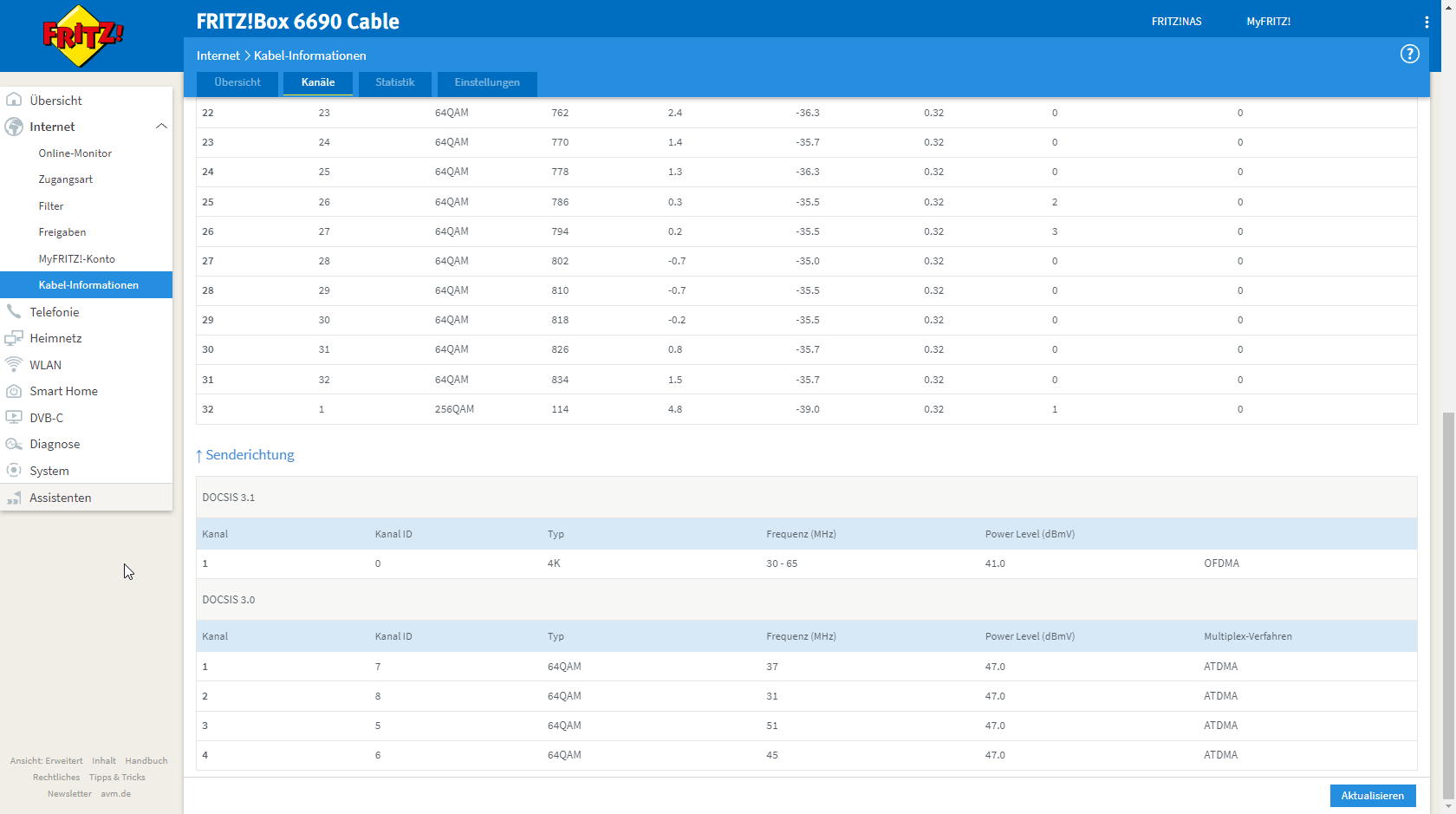

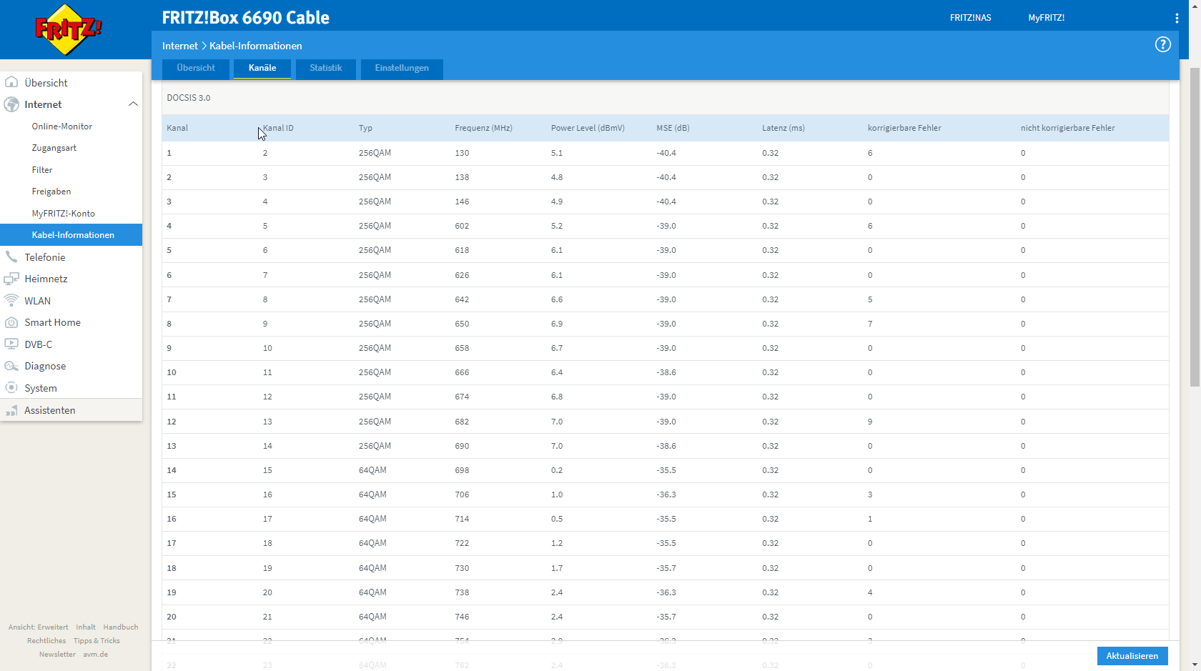

Holzkopf, die Verbindungswerte "nach draußen" scheinen sehr gut zu sein, hat ja volle Down- und Uploadgeschwindigkeit. Geht nur um, die Verbindung, Router<->PC.

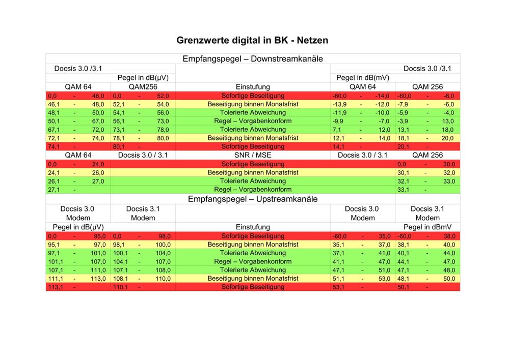

Nick, hier kannst deine Werte (dBmV) selber kontrollieren.

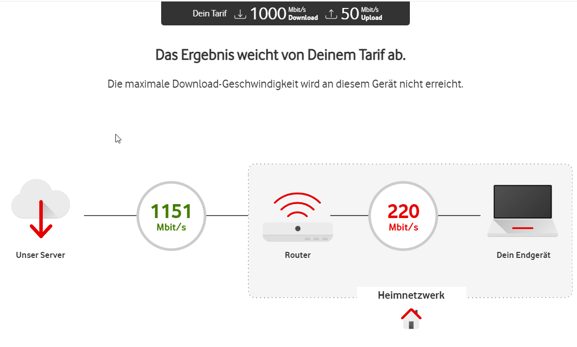

@rezzler
im Speedtest von Vodafone ist aber zu sehen das der Wert beim Router auch ankommt. eben nur nicht beim PC.
(Siehe Anhang #1)

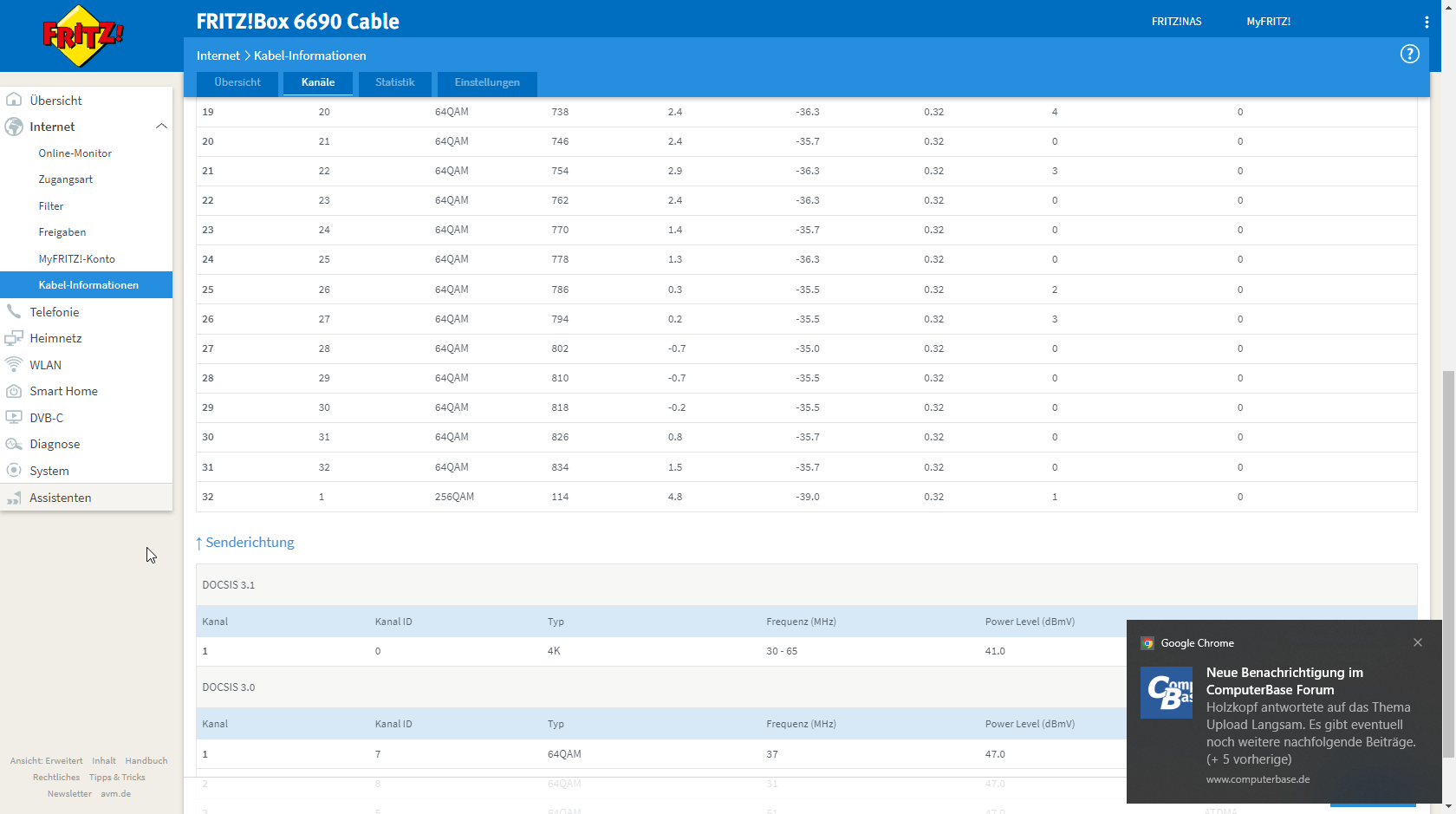

Die Werte sehen gut aus auch im Upload ist in der Momentaufnahme direkt keine Störer zu sehen.
Allerdings hast du ein OFDMA Kanal in einer Konfigurations Variante, die bekannt ist Probleme machen zu können.
Wie schaut die Upload Geschwindigkeit aus wenn du einen Speedtest per Handy machst ? Speedtest.net z.b.
xXNickXx schrieb:
@rezzler
(Siehe Anhang #1)
In #1 sehe ich nur 2 Bilder mit dem Download als Thema?

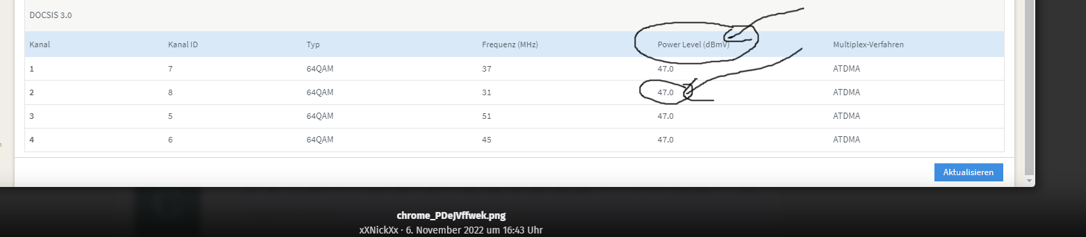

xXNickXx schrieb:
Genau. Das einzige, was da zum Upload steht ist das, was du im Vertrag drin stehen hast. Oder meinst du, das durch die Nicht-Erwähnung von Fehlern im Upload der OK sein muss?
@rezzler gut, stimmt auch. vom upload steht dort keine messung
Nein ich mein im Screenshot die Verbindung zwischen Router und Anbieter. Diese ist ja in Ordnung.
Nur steht dort eben nichts vom Upload
