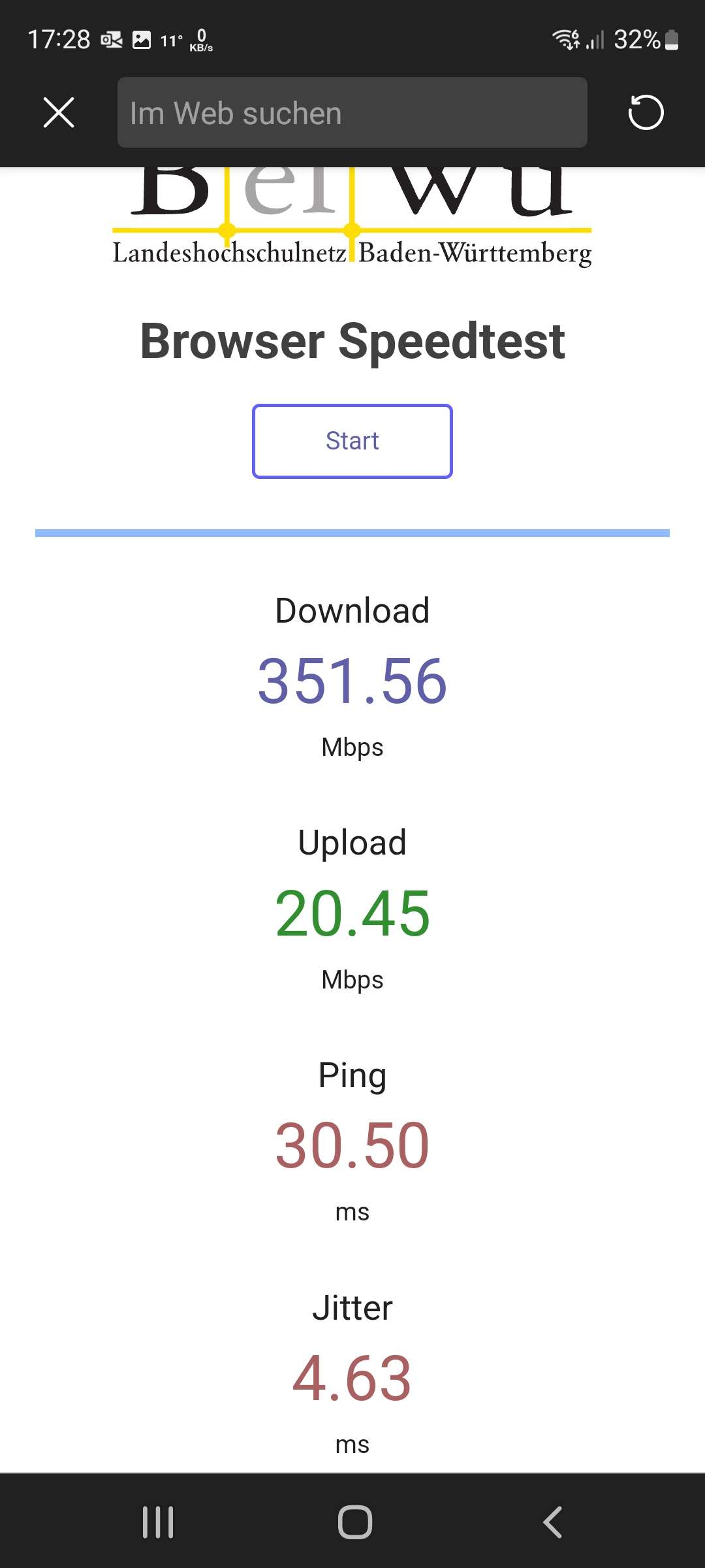

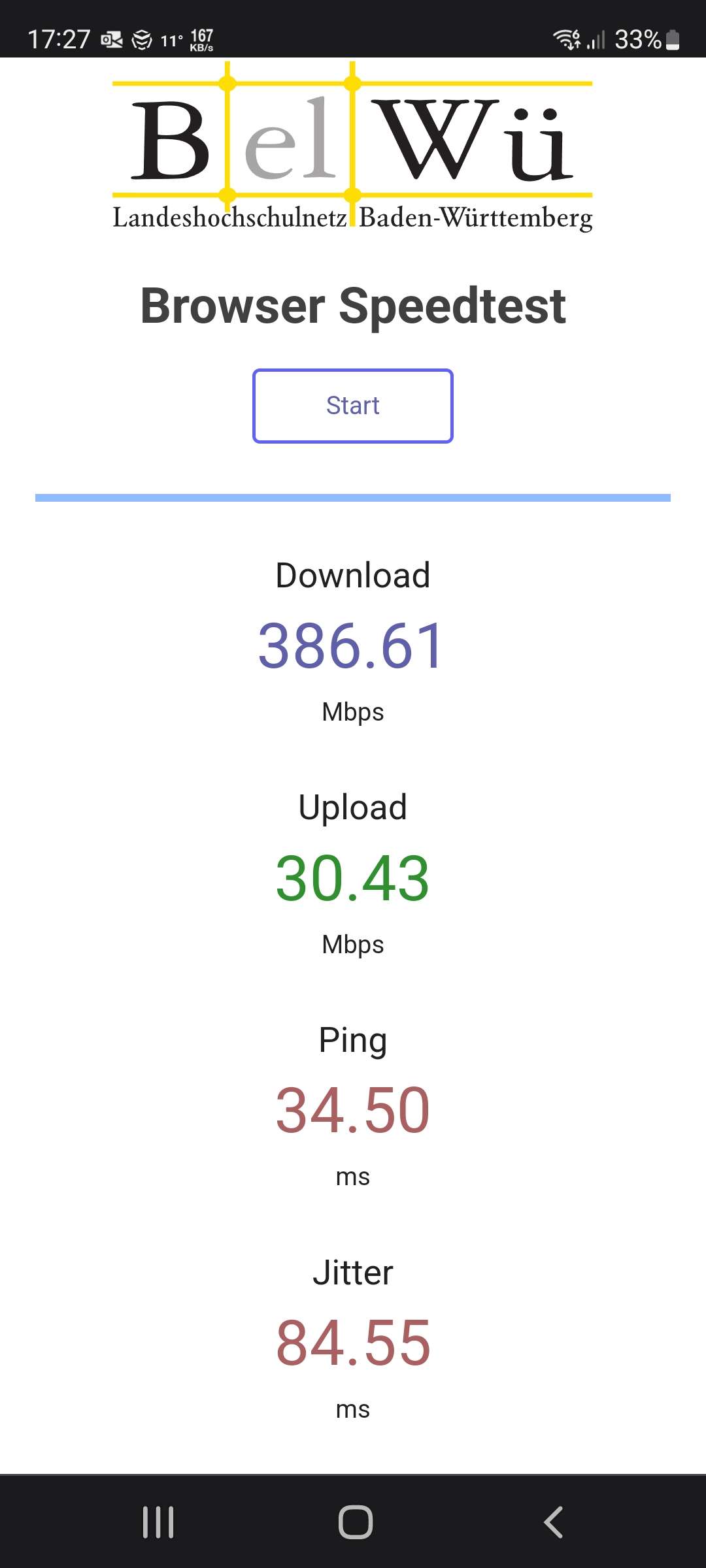

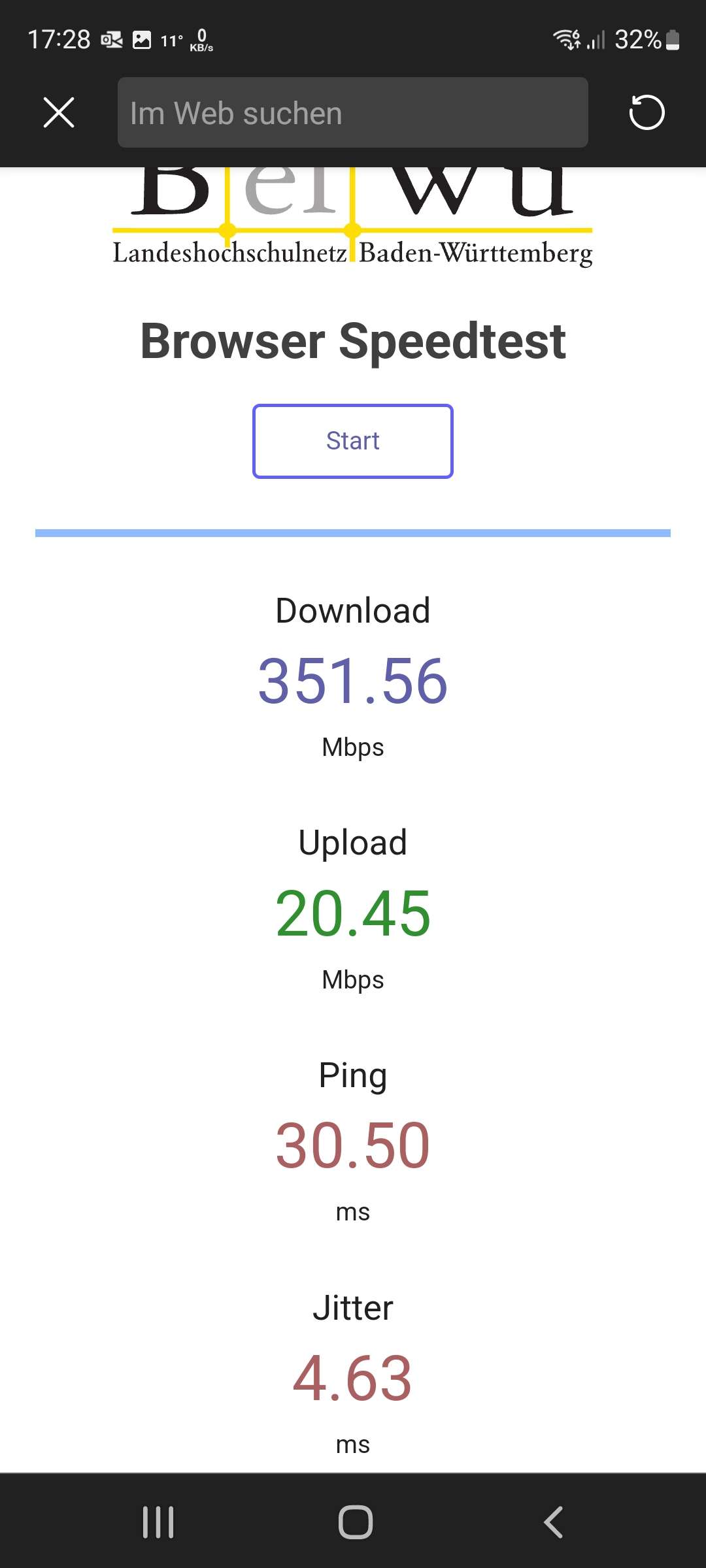

Zeigt mal bitte ein Speedtest vom Handy.xXNickXx schrieb:Die Störung hatte ich ja ausgeschlossen, da diese ja am Handy nicht der Fall ist.

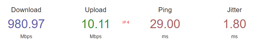

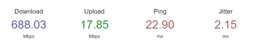

Baumarkt Kabel Versucht - Keine ÄnderungCelticon schrieb:-Anderes Kabel probieren als das mit dem Router mitgelieferte
Fritz Kabel: Kurze Änderung (Siehe Anhang)
Umgesteckt, keine ÄnderungCelticon schrieb:-Bei auftreten des Fallbackmodus LAN Port umstecken
Ich Bezahl nicht 7€ fürn Router um mir dann noch nen Adapter kaufen zu müssenCelticon schrieb:-USB LAN Adapter kaufen

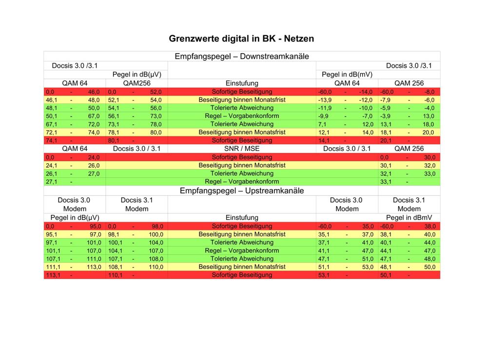

Nur weil die Signalstärke passt muss nicht auch die Qualität passen.Celticon schrieb:Sieht man doch an deinen Werten das die Verbindung zu/von Vodafone passt. Nochmal das Bild zum kontrollieren deiner Werte (dBmV).

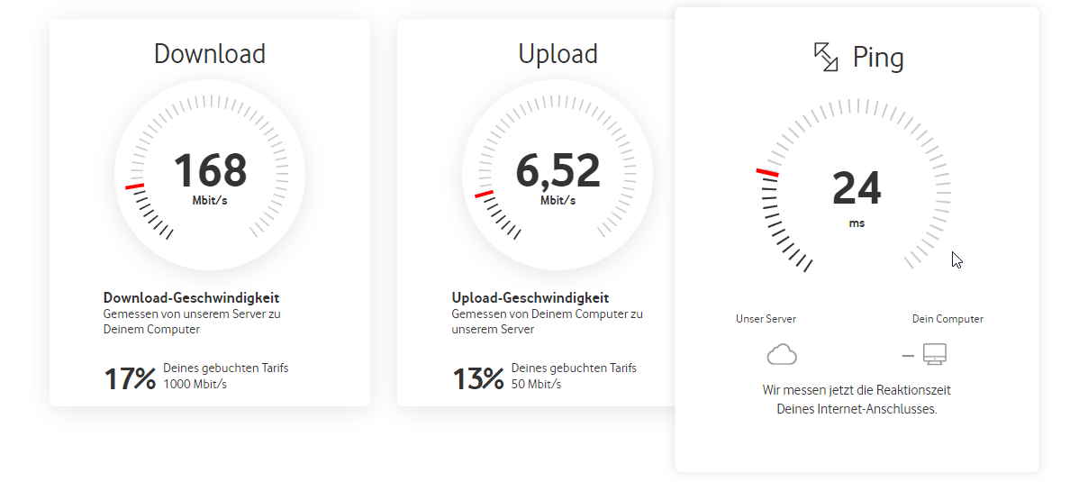

Was soll das denn bringen? An deiner Box liegt die volle Geschwindigkeit ja an.xXNickXx schrieb:ich geh jetzt einfach mal vodafone auf den keks...
Da das Problem in deinem Heimnetz liegt, wird Vodafone dir da auch nicht helfen können.
Im Upload wohl nicht so ganz.riversource schrieb:Was soll das denn bringen? An deiner Box liegt die volle Geschwindigkeit ja an.
riversource
Captain
- Juli 2012
- 3.268
Das sehen die Messwerte von oben aber anders.
Das höchste, was ich gesehen hab, waren 30 MBit/s. Also 60% vom Soll.riversource schrieb:Das sehen die Messwerte von oben aber anders.
