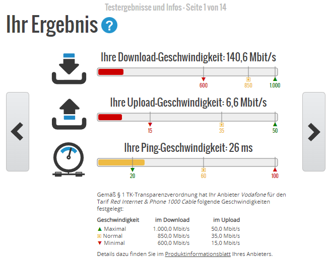

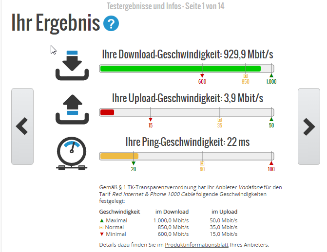

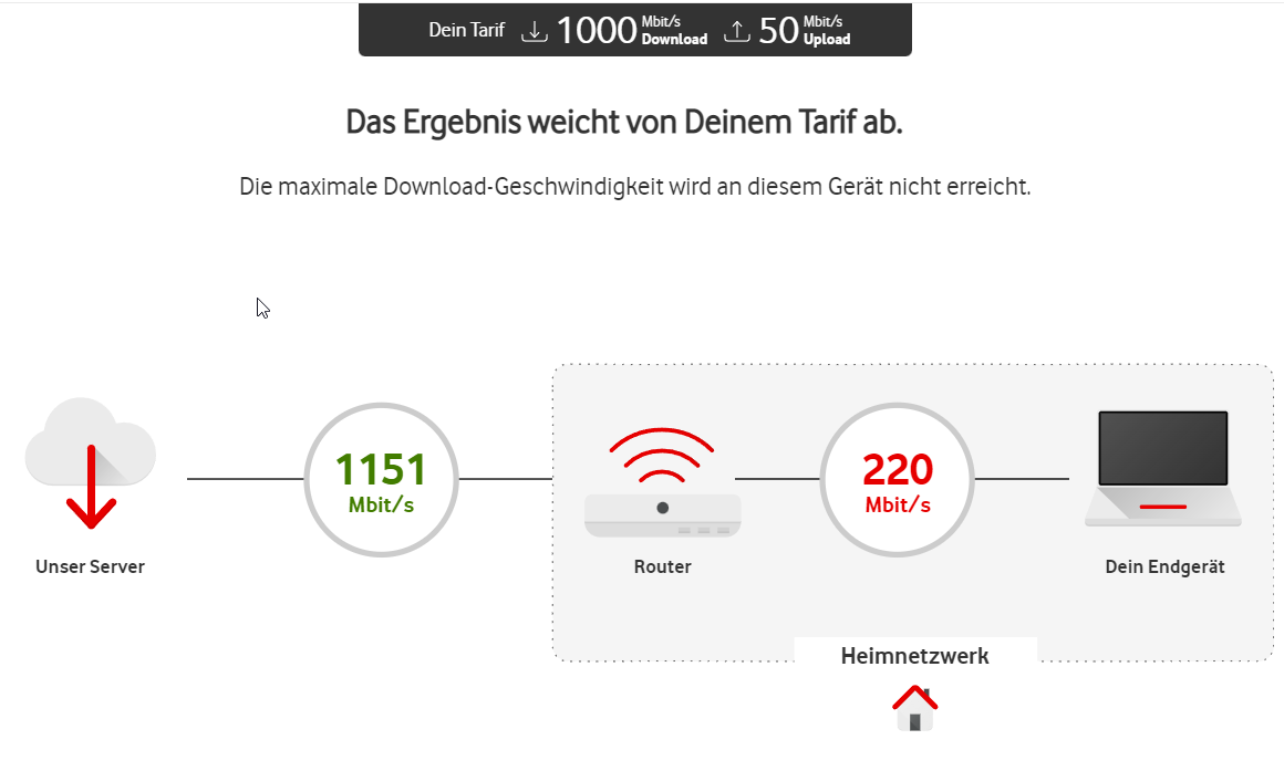

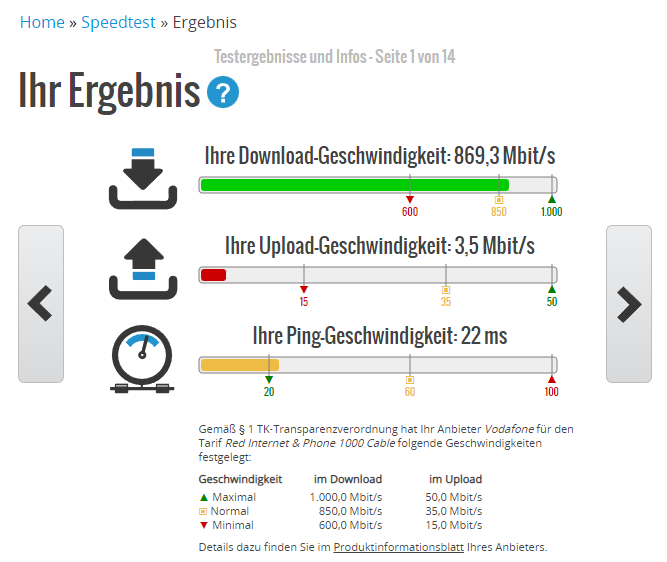

Wie auf den Bildern zu sehen, ist das Internet am PC sehr Langsam und ich habe auch schon einiges Versucht um dies zu Beheben in Windows.

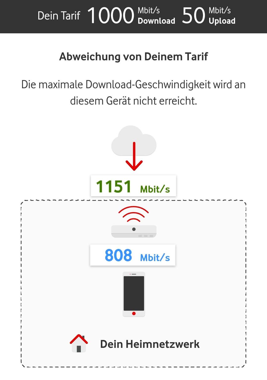

Laut Vodafone gibt es bei mir eine "Rückwegstörung", diese hab ich aber ausgeschlossen, da es am Handy ja viel besser ist.

Ähm der PC ist via LAN Kabel Verbunde (CAT 6), dies wurde vor ca. 1monat neu gekauft im Baumarkt und ist ca 5-10m Lang. Der Router steht in der gleichen Entfernung wie die Messung zum Handy (auch ca. 5m)

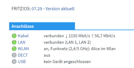

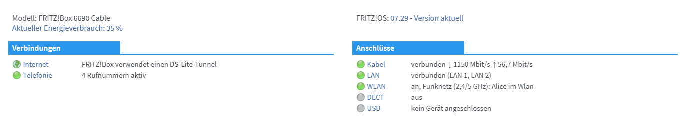

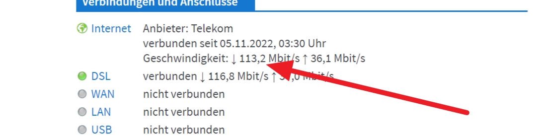

Welche Geschwindigkeit liegt den am Router an?

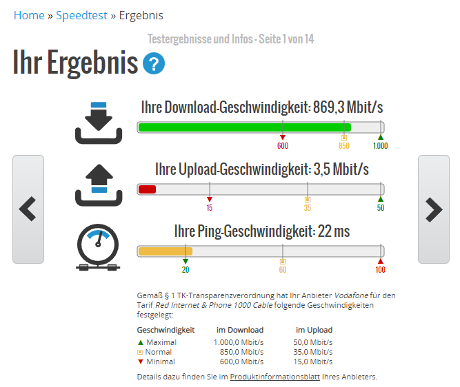

hier nochmal ein Test mit dem Beigelegten LAN Kabel vom Router

Da stimmt ja schon mal der Download, also doch das Kabel.

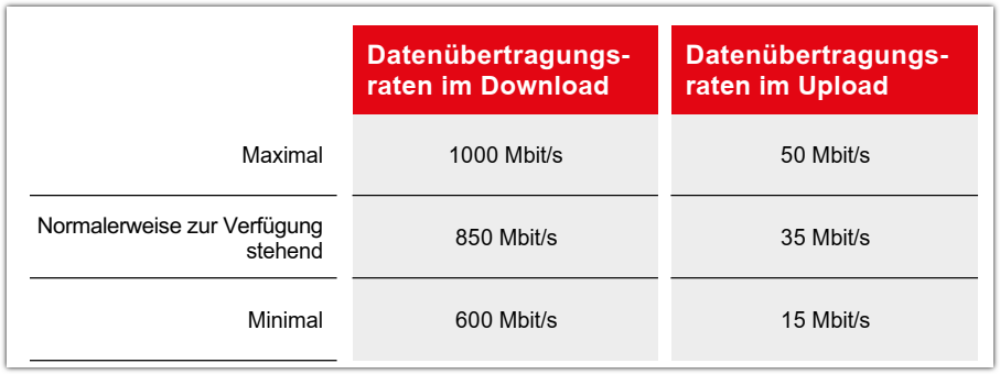

Die Werte von Router sind doch ausgezeichnet, die sind besser als im Vodafone Produktdatenblatt angegeben (rechtes Bild)
Da klemmt es vom Rechner zum Router. Oder der Server des Speedtests ist ungeeignet.

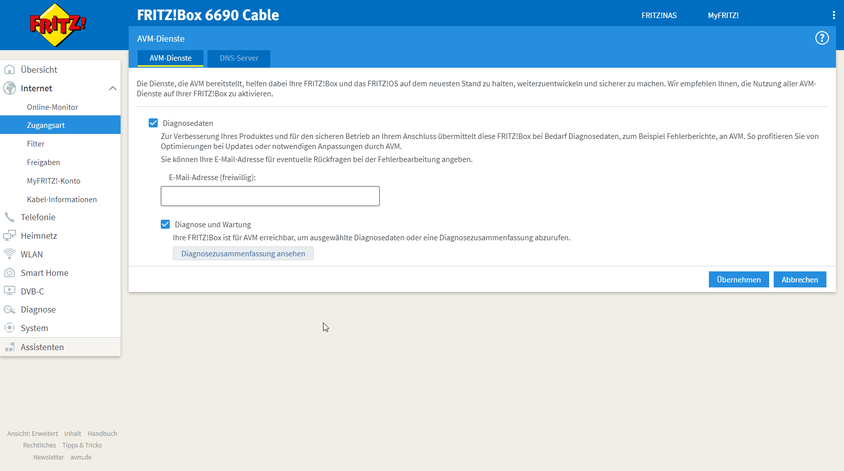

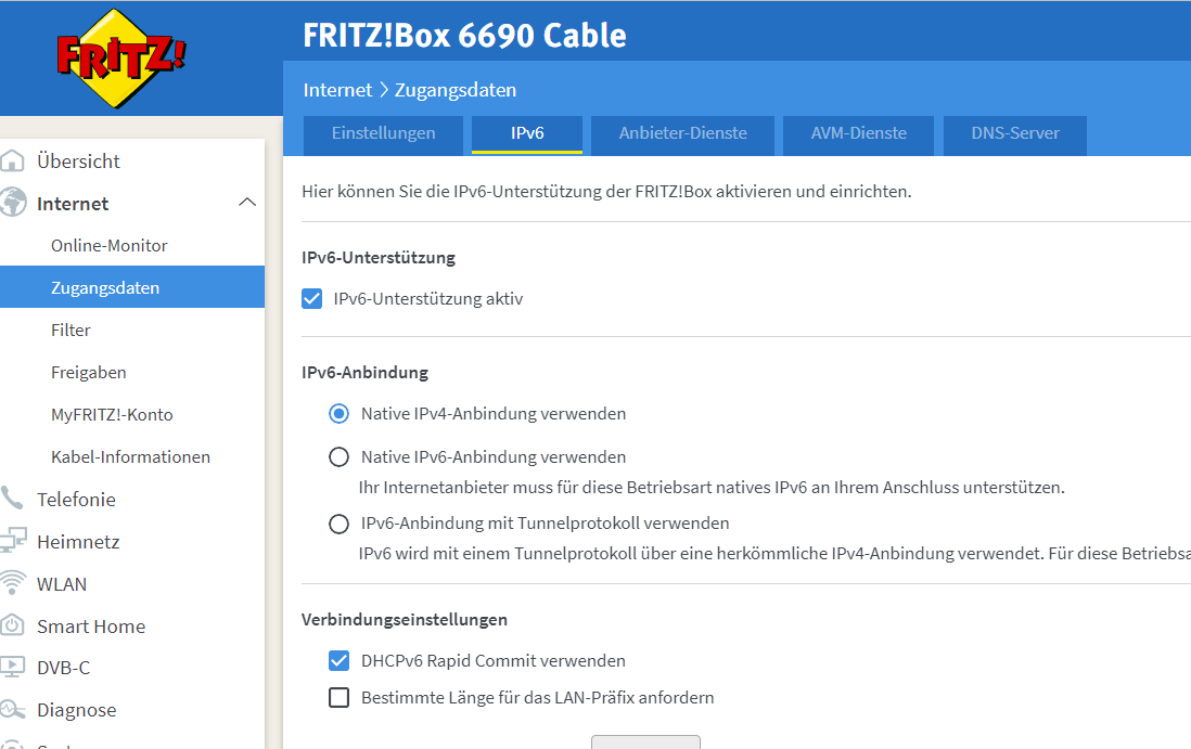

DS Lite Tunnel? Hat zwar jetzt nicht direkt mit deinem Problem zu tun, würde ich aber so einstellen wie auf meinen Bild unten. Habe übrigens auch eine Fritzbox6690

Und stell bitte um , die DS Lite Tunnel Sache ist nicht wirklich optimal. Esliegt definitiv nicht an Vodafone sondern wie bei mir nur an der Router<->PC Verbindung.

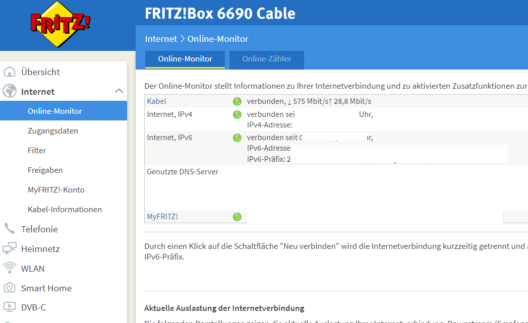

Mach mal bitte Screenshots von Internet - Kabel Informationen - Kanäle in der FritzBox

@Celticon die Einstellungen sind bei mir nicht Vorhanden
@Holzkopf diese sind wo zu finden?
