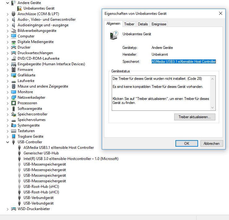

Weiterhin habe ich ein unbekanntes USB-Gerät im Gerätemanager, welches aber auch durch die manuellen Installationen nicht verschwunden ist...

Dann schau mal im Gerätemanager nach der Hardware ID (device und vendor). Dann sieht man was für ein Gerät dieses unbekannte ist.

Das unbekannte Geräte ist angeblich auch der ASMedia Controller, der aber auch in den funktionierenden Geräten auftaucht :freak:
Ich werde da nochmal spezifisch nach Win 10-Treibern suchen, das sollten aber eigentlich bereits alles die richtigen sein.
der hat eben mehrere Geräte integriert der Asmedia-Chip. Die fehlen schlicht die passenden Treiber (welche über die Hardware-ID herausgefunden werden kann)
Ich sehe in den Geräteeigenschaften nirgends eine Hardware-ID.
Habe jetzt mal Windows 7 64bit Treiber für den ASMedia installiert und dadurch das unbekannte Gerät wegbekommen. War der "ASMedia USB Root Hub", die Anschlüsse funktionieren aber trotzdem nicht... werde nochmal ins BIOS schauen.
edit: xHCI-HandOff war an, habe es jetzt wieder ausgeschaltet - ohne dass es was verändert hätte. Scheinbar ist dadurch jetzt das vormals unbekannte Gerät aus der Liste der USB-Controller verschwunden o_O
Die Hardware-ID ist in den Geräteeigenschaften unter Details zu finden, dort unter Eigenschaft Hardware-ID auswählen und nach den angezeigten Werten googlen.
