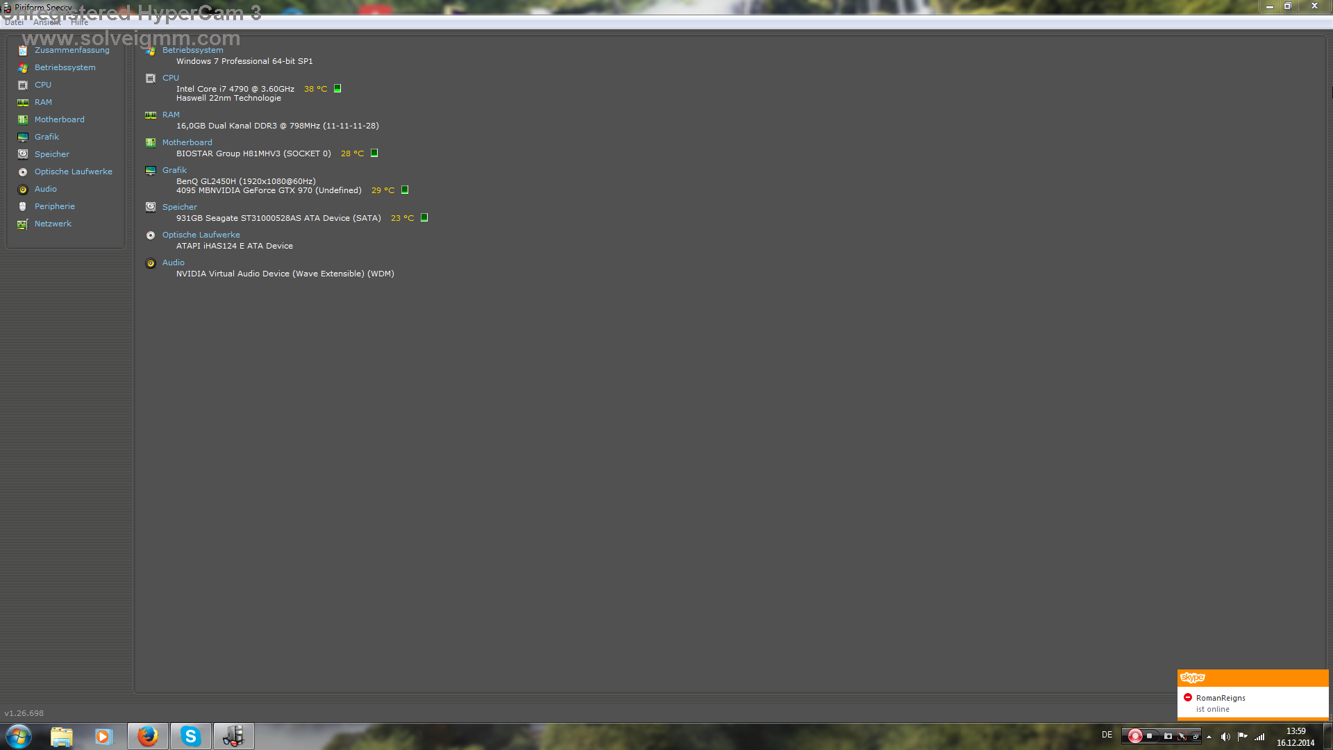

Im Anhang befinden sich die "Speccy-Daten".
Habe jetzt im BIOS von "Auto Smart" zu aktiviert umgeschalten. Also vom xHCI Mode .. und siehe da, die beiden hinteren usb3 ports funktionieren!! Dsnke, aber warum die beiden vorderen nicht gehen, ist mir ein rätsel..

Problem: Die verkauften PCs haben meist alle verschiedene Mainboards. Daher ist es mir nicht möglich dir konkretere Anweisungen zu geben, ohne zu wissen welches Mainboard nun verbaut wurde.
Front USB3 kann auch aus diesem Grunde nicht funktionieren, wenn das verbaute Mainboard gar keinen USB3 onboard header besitzt... ergo nicht angeschloßen ist.
Nochmals: "Front USB3 kann auch aus diesem Grunde nicht funktionieren, wenn das verbaute Mainboard gar keinen USB3 onboard header besitzt... ergo nicht angeschloßen ist. "
bzw. schaut euch das Mainboard genau an, es besitzt keinen USB3 Header, nur IO Panel USB3-Typ-A Buchsen...
