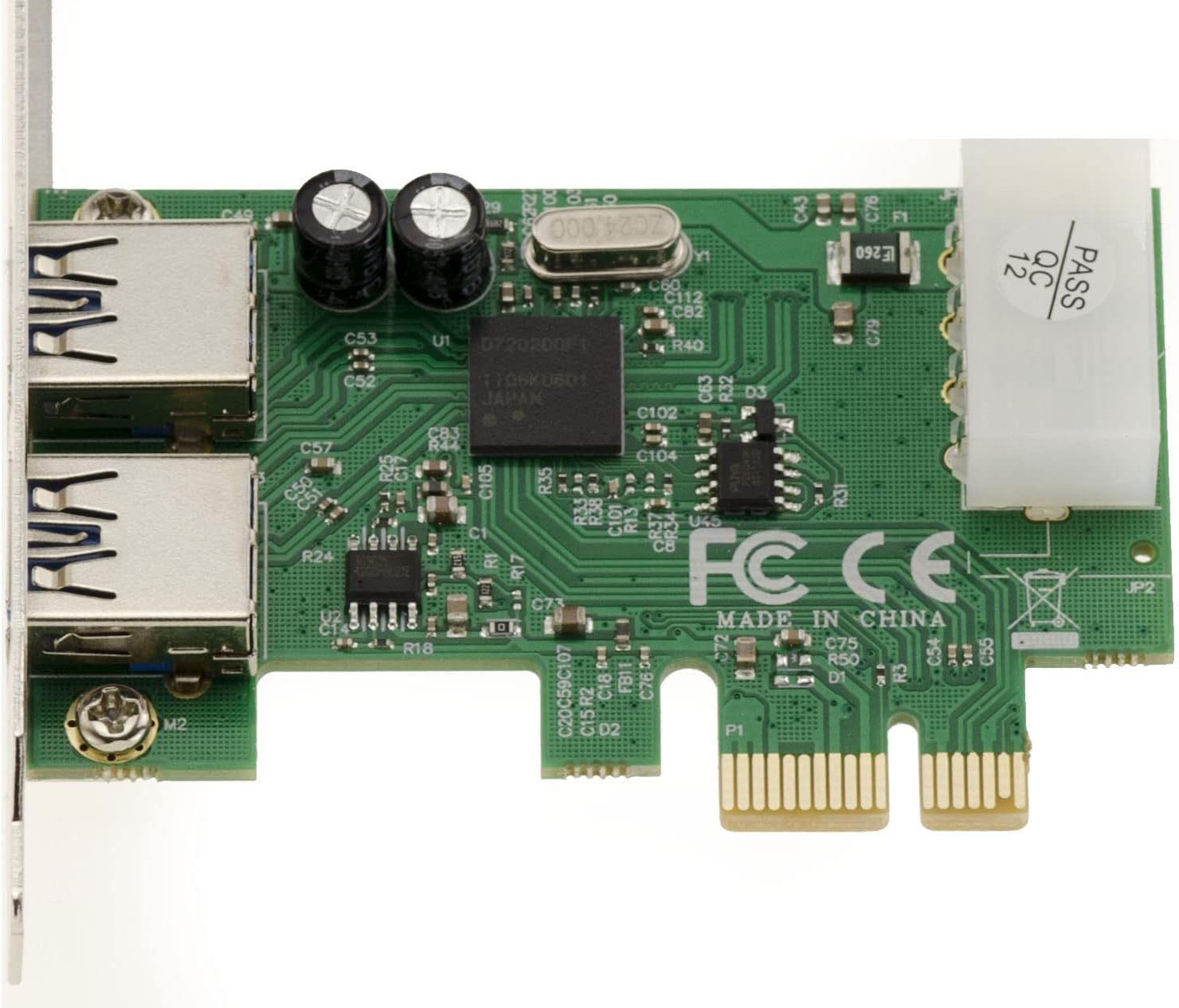

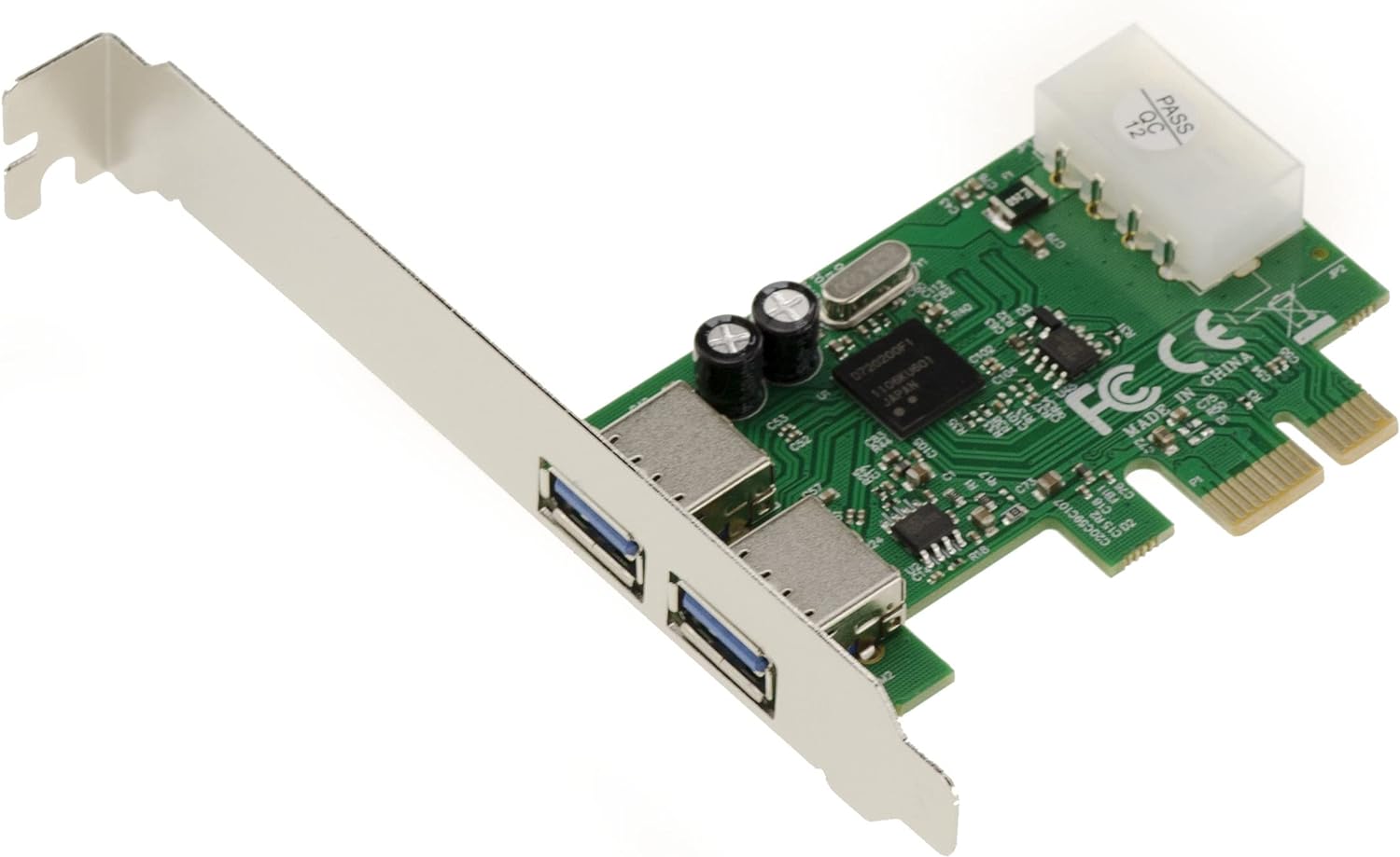

Hallo. Hatte an meinem Win10-Rechner keinen USB3.0 Steckplatz. Habe mir eine Karte gekauft (siehe Bild) um eine externe Festplatte anzuschließen. Jedes mal wenn ich den Rechner hochfahre, wird die Festplatte nicht erkannt und im Gerätemanager steht Gerät kann nicht gestartet werden Code 10. Treiber nimmt er den für win10. Ich habe es eingebaut und sonst nichts gemacht. Was kann mein Fehler gewesen sei? Danke

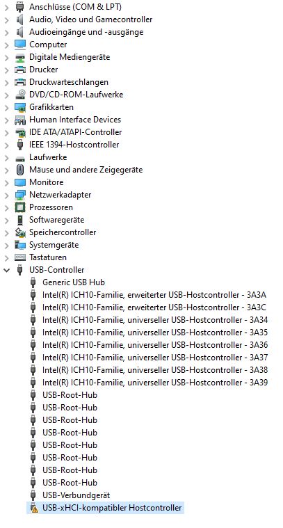

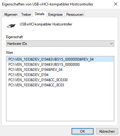

Vom Hersteller? Bitte einen Screenshot vom Geräte-Manager, das Menü vom USB-Controller aufklappen. Das Gerät, was Code 10 anzeigt, auswählen - Eigenschaften - oben Hardware-IDs auswählen, die Hardware-ID in die Zwischenablage kopieren und mit der Suchmaschine Deiner Wahl nach Treibern suchen.
Wer ist der Hersteller :) Wo auf der Karte muss ich schauen?

Das fehlerhafte Gerät Eigenschaften aufrufen, dann Hardware-ID´s aufrufen, die Hardware-ID in die Zwischenablage kopieren und googlen nach passenden Treibern.
Du kannst auch die Hardware-ID hier posten, dann kann man Dir beim suchen helfen.

Du meinst dies, oder? Welche soll ich nehmen?

Ja. Probiere mal den Treiber, den ich verlinkt habe.
Ja, kannst auch alle anderen versuchen, sind ja alles dieselben ID´s, nur mit Zusätzen. Der von @KnolleJupp verlinkte Treiber scheint zu passen.

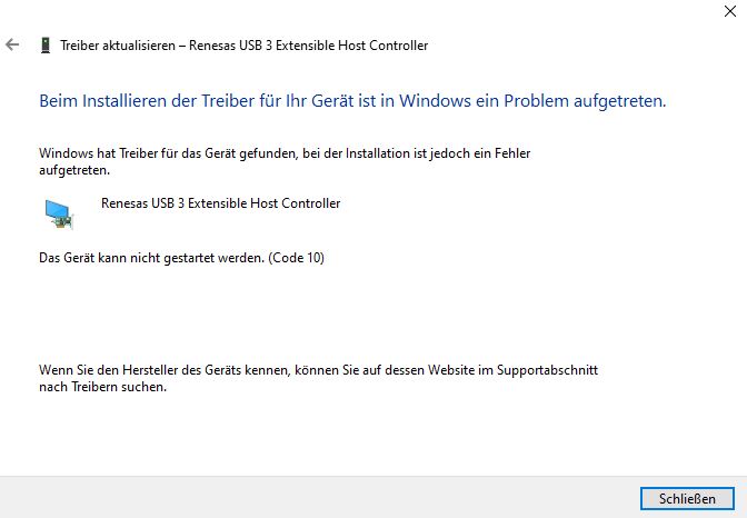

Also, habe den Treiber installiert mit dieser Meldun.

Nein, leider nicht. Sorry, hatte es zwar neu aber eben nicht mit voller Verpackung von Ebay gekauft. Wenn die Karte kaputt sein sollte, hast du einen Tipp für etwas Gutes?
Kaputt ist die Karte wahrscheinlich nicht, es fehlt nur der passende Treiber, deshalb wird wohl der Ebayer das Teil auch verkauft haben.
Kannst ja mal den hier versuchen:
https://support.lenovo.com/de/de/downloads/ds022330
Kannst ja auch den Verkäufer anmailen und um einen Link zu einem passenden Treiber bitten.
