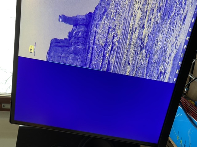

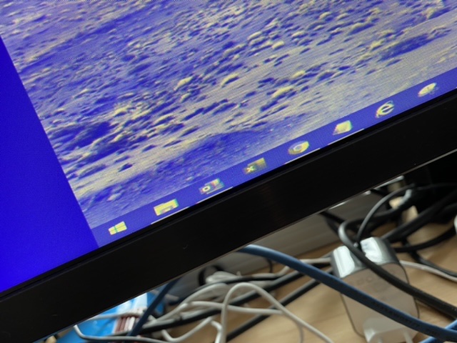

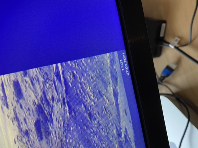

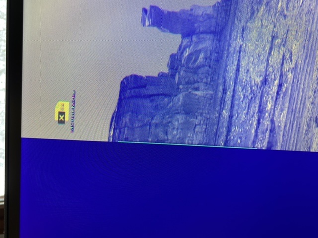

habe das USB-C auf HDMI Kabel nun am Thunderbolt der DockingStation probiert - leider ohne Erfolg. Auch am USB-C der DockingStation und am Laptop Thunderbolt selbst - überall dasselbe Ergebnis.

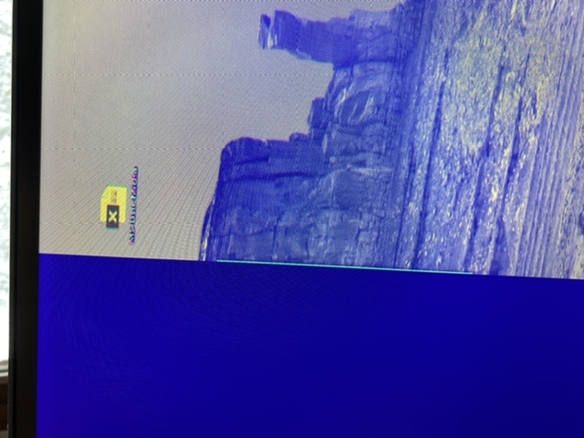

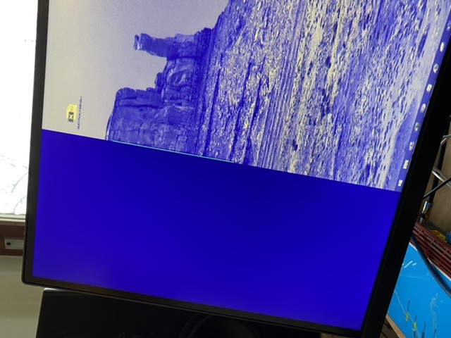

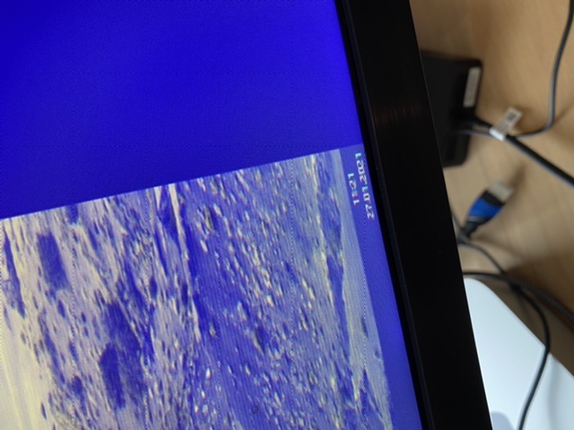

Das Bild ist vollkommen unscharf mit einem extremen Blaustich. Bei 5120x1440 kommt gar kein Bild, 3840x1080 und darunter wird wie auf den angefügten Bildern dargestellt.
Der HDMI-Stecker wird auch sehr warm, hatte ich beim abziehen bemerkt.
An was könnte das liegen?
Zum abschließenden Test habe ich noch den HDMI am Laptop direkt mit dem HDMI des Screens verbunden - das Ergebnis war überhaupt kein Bild - egal in welcher Auflösung 😬. Das ist alles schon sehr merkwürdig.
Mit dem DisplayPort der DockingStation auf den DisplayPort des Monitors gibt es überhaupt keine Probleme! Denke wenn keiner weiter weis werde ich den DisplayPort Switch versuchen müssen.
Danke Euch und Grüße

Hallo zusammen :)
kurze Ergänzung noch... meinen Mac Mini M1 betreibe ich erfolgreich am besagten Display mit 5120x1440@120Hz mit folgendem Maxonar USB-C auf DisplayPort Kabel. Mit dem HDMI am Mac sind leider nur 3840x1080 möglich.
Dieses Kabel am Thunderbolt-Port der Docking-Station funktioniert auch mit 5120x1440@60Hz
Lösung A wäre nun noch ein weiteres USB-C auf HDMI-Kabel zu bestellen, um auszuschließen, dass das Kabel den Fehler produziert.
Lösung B wäre dann direkt auf den DisplayPort Switch überzugehen.
Jemand eine Idee?
Der Mac Mini M1 hat laut Apple aber einen HDMI 2.0 und das Monitor-Manual hatte ja gesagt er kann seine volle Auflösung auch via HDMI, da werde ich misstrauisch.
Und während es möglich ist, dass ein Adapter aus irgendwelchen Gründen bestimmte Modi nicht kann, sollte es normalerweise trotzdem Bild geben, das lässt mich ein Problem mit dem Monitor vermuten.

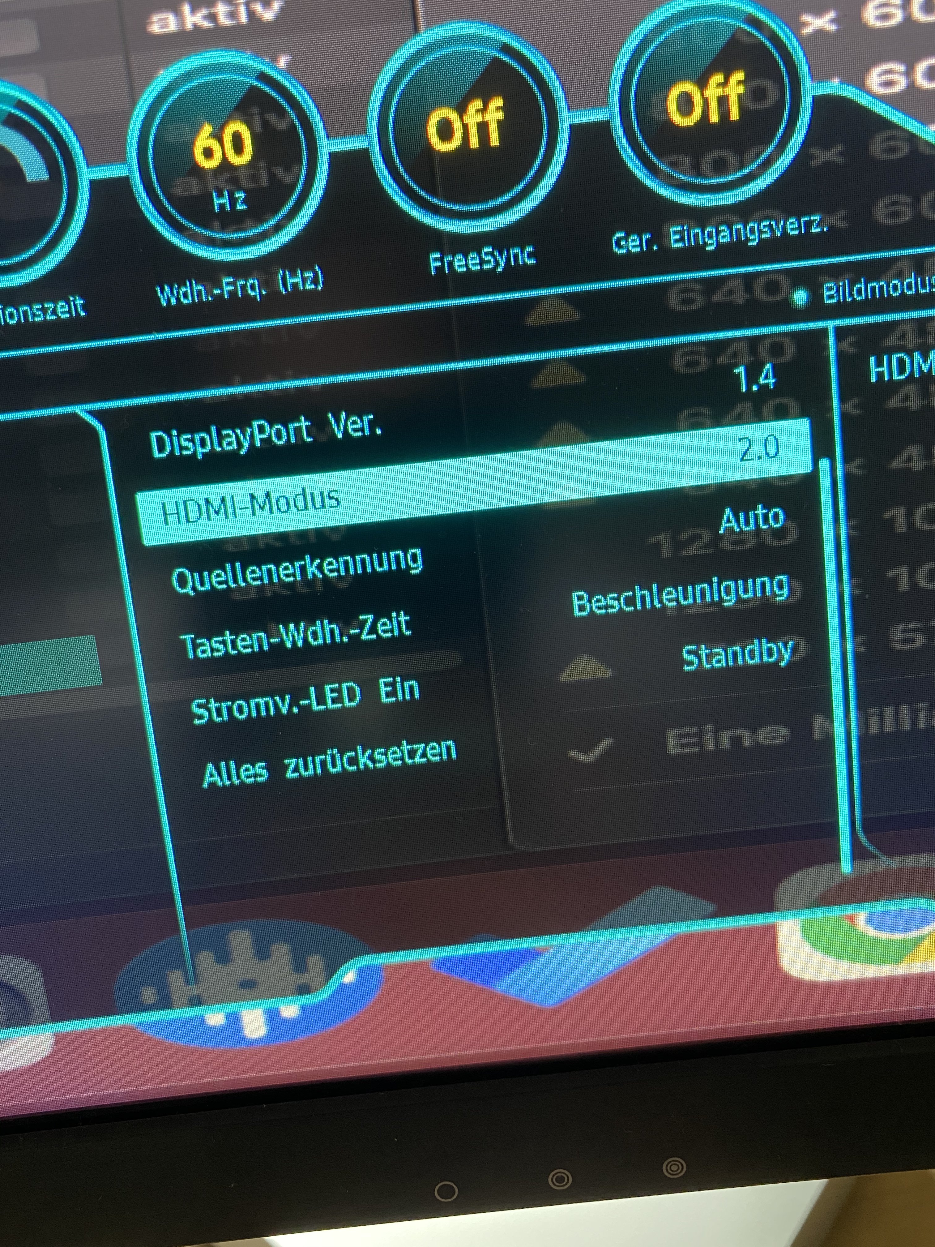

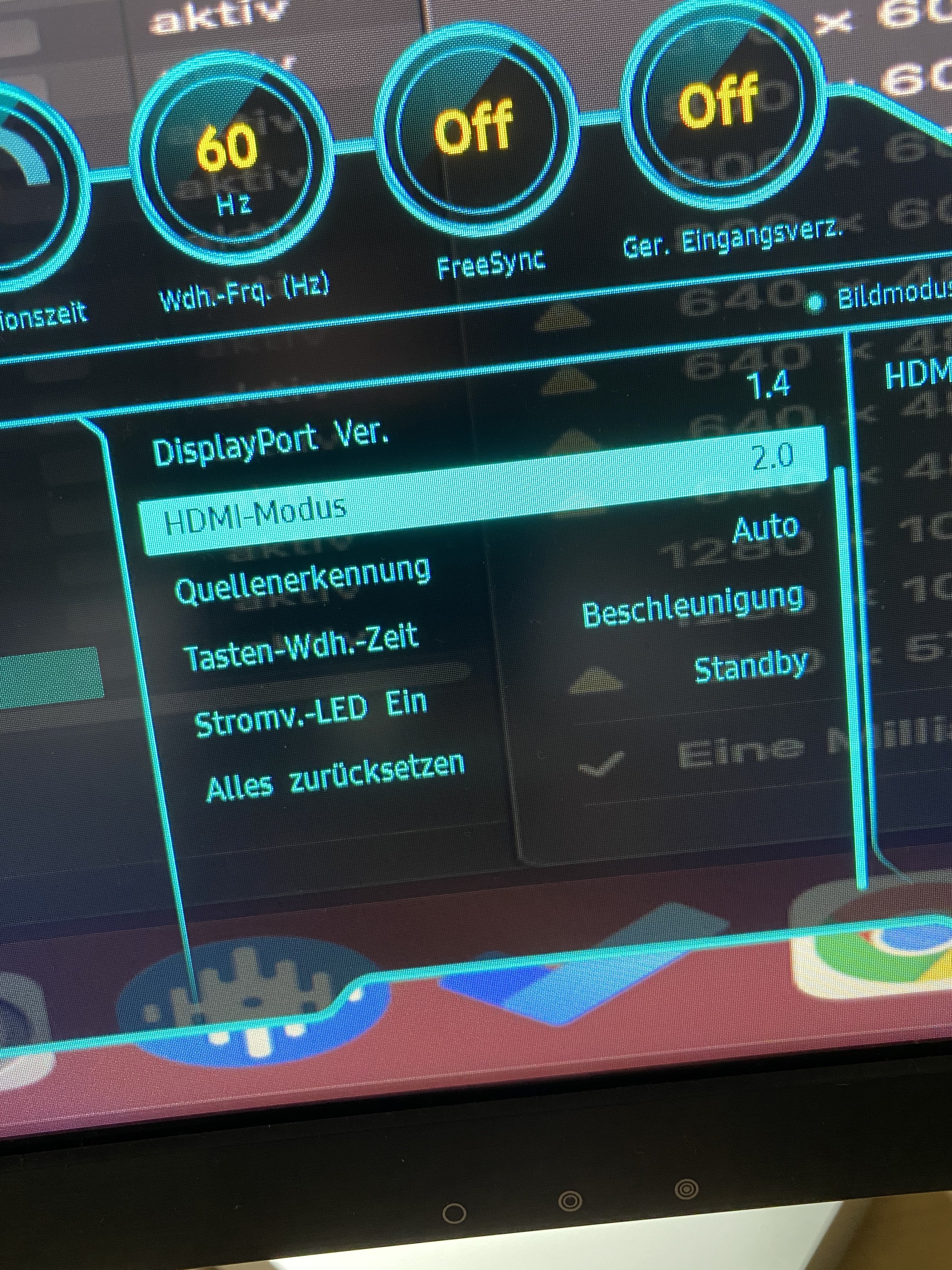

Ich habe nochmal das Manual aufgeschlagen und der Monitor scheint eine Einstellung zu haben um sich auf HDMI 1.4 zu limitieren, dass würde ja zu den reduzierten Auflösungen passen. Auch könnte es den SChwarzen Bildschirm erklären, wenn der Monitor in einem Atemzug meldet, dass er die volle Auflösung kann aber die Details nicht zum Verbindungsstandard passen.
Abgesehen davon ist natürlich Displayport durchgängig (ich zähle USB-C und Thunderbolt auch als durchgängig) die zuverlässige Variante, weil du damit die Auflösung schon erreicht hast und kein Adapter irgendwie dazwischen funken kann...

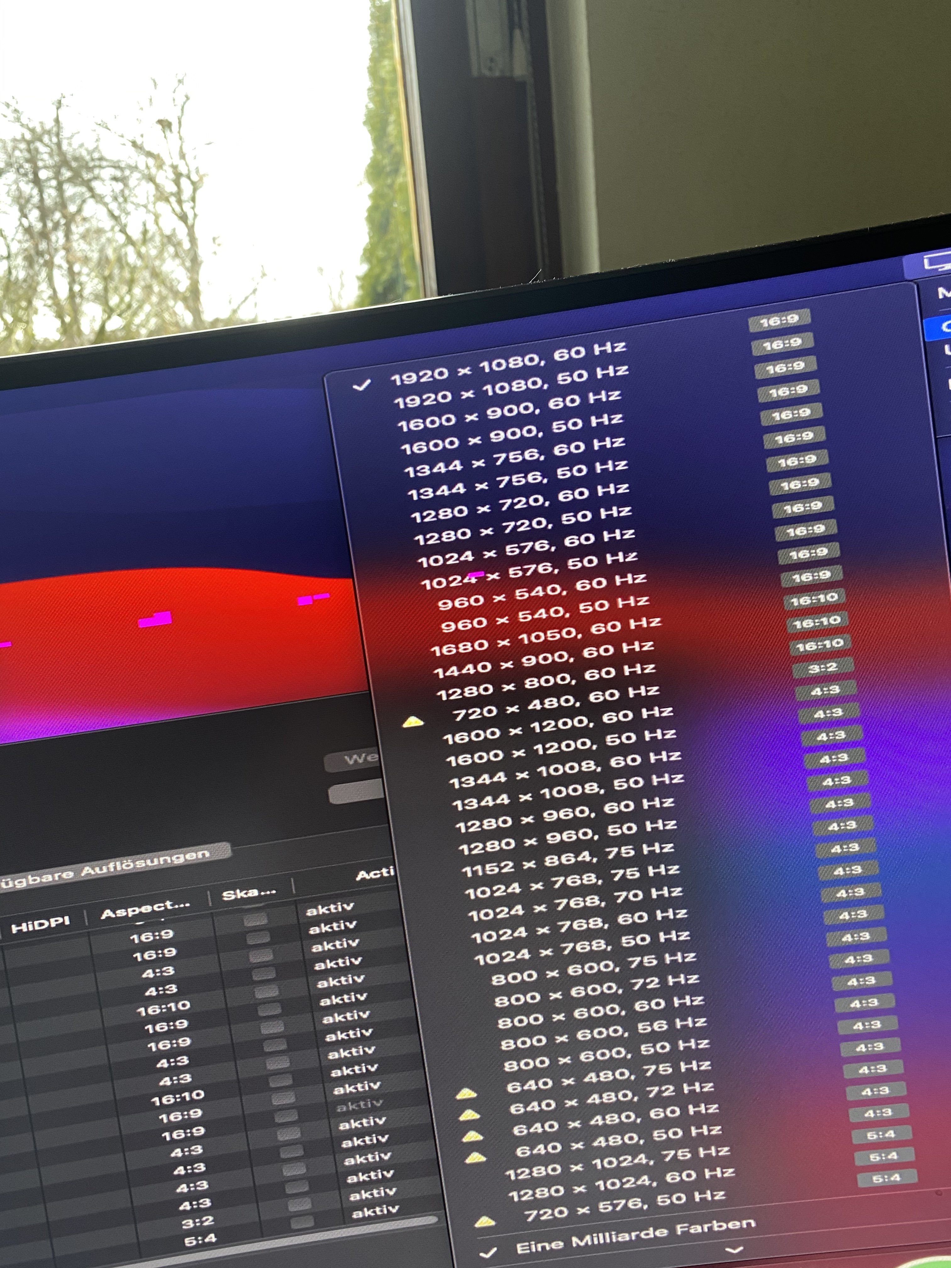

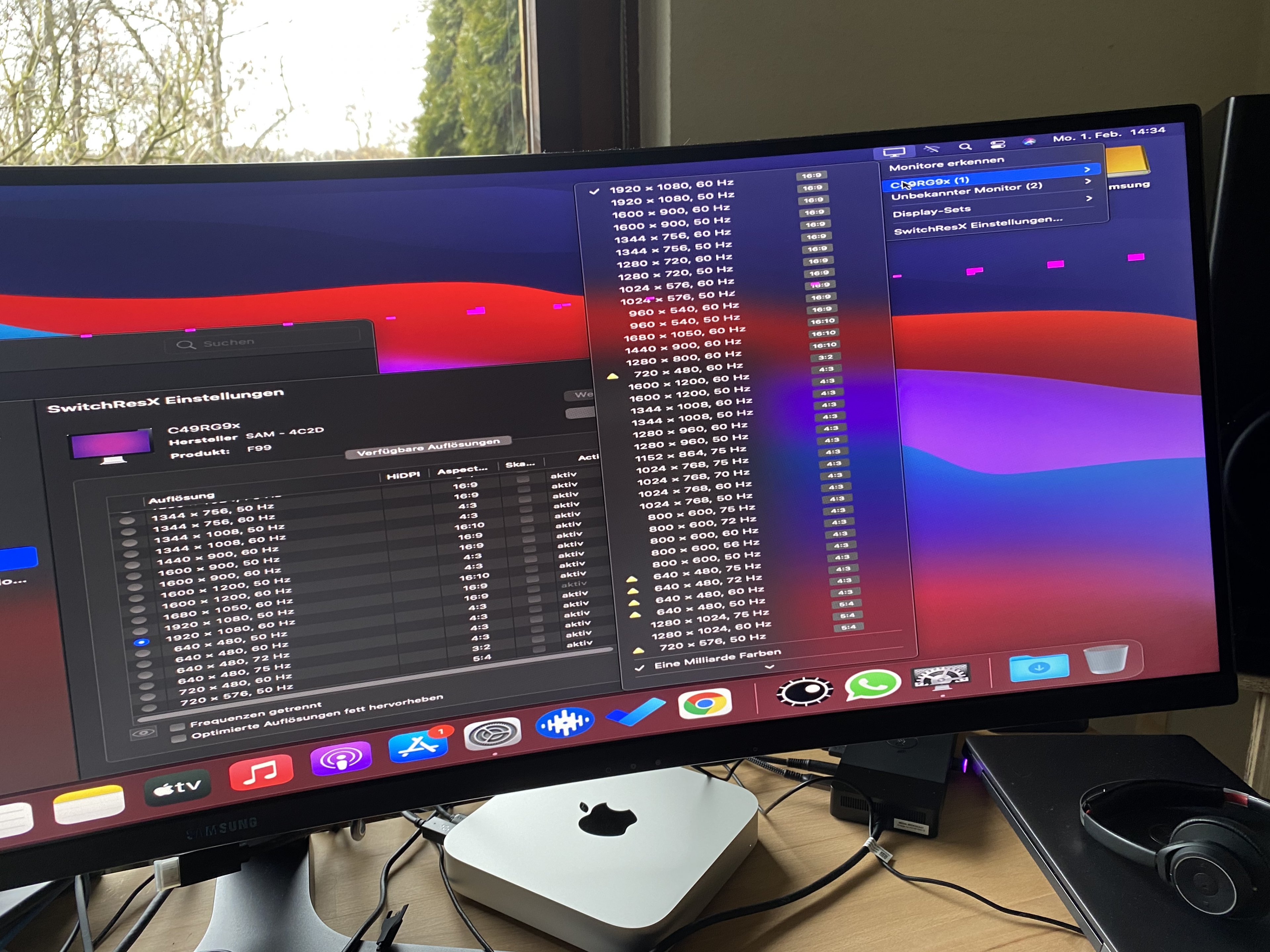

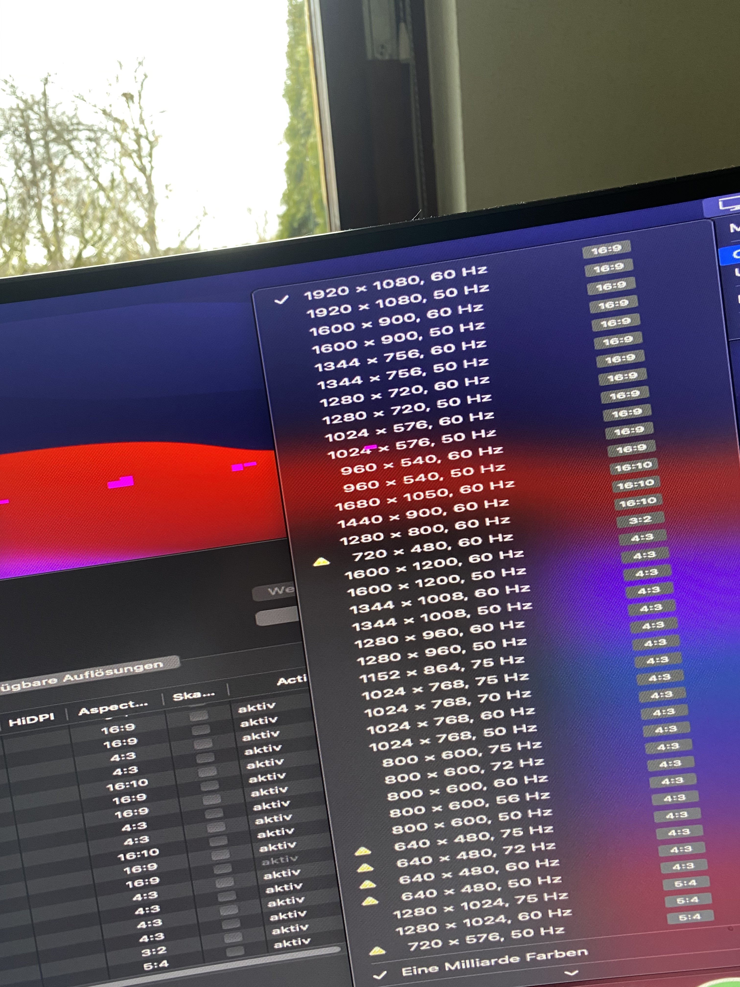

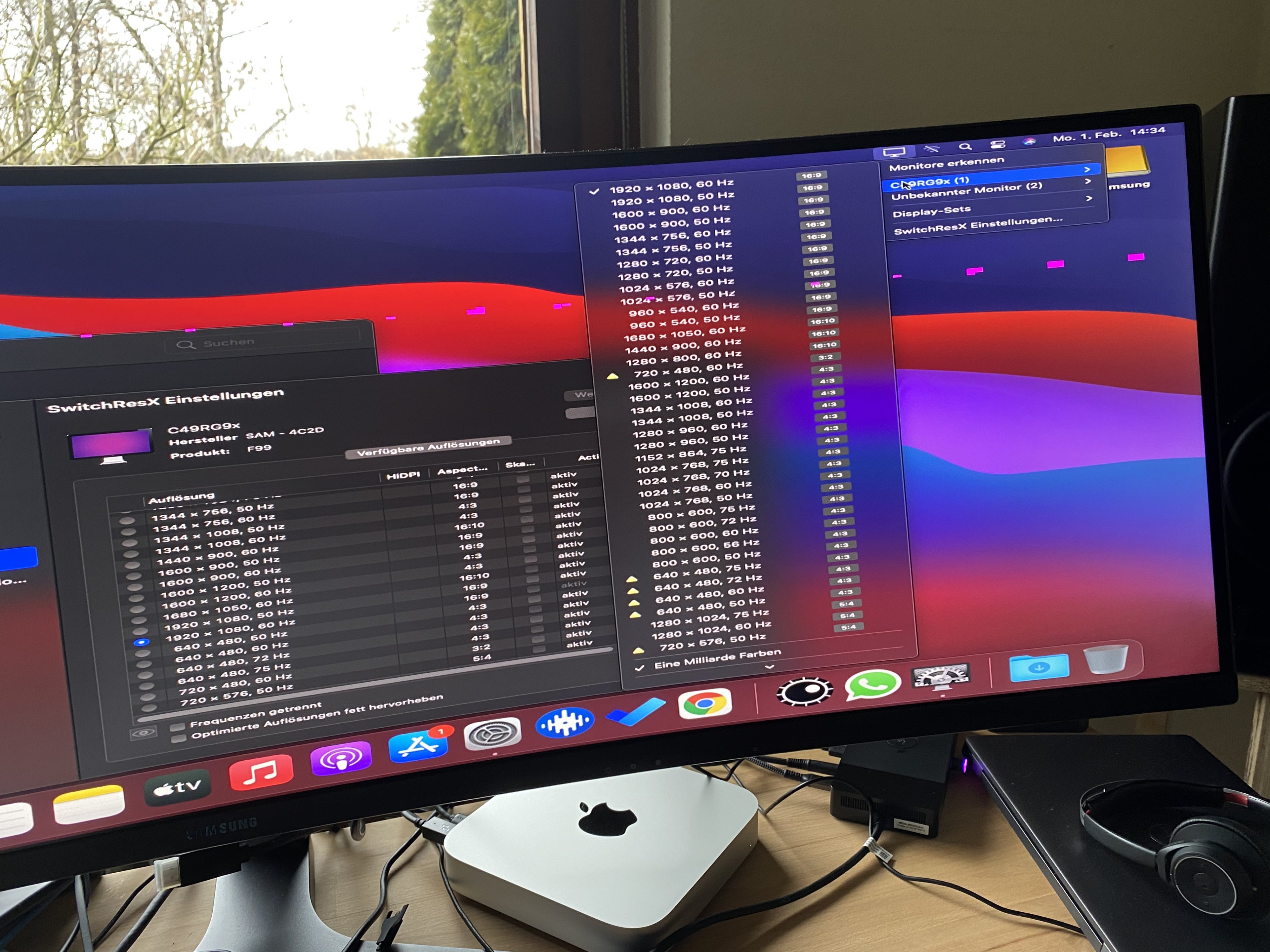

Also habe nun den letzten Test mit dem neuen USB-C auf HDMI-Kabel an meinem Mac Mini gemacht.
Das Ergebnis: maximal 1920x1080@60 Hz, die Farbdarstellung ist hier jedoch korrekt. Ein Defekt des Adapterkabels ist somit auszuschließen.
HDMI 2.0 ist am Bildschirm eingestellt das passt.
Anbei auch Bilder.
Mit dem Maxonar USB-C auf DisplayPort funktionieren die gewünschten 5120x1440 sogar bei 120Hz am Mac mini! Übrigens mit diesem Kabel funktioniert es auch an der Dell-DockingStation bei 60Hz - mehr kann der Laptop jedoch nicht das passt.
Also ich denke das Thema USB-C auf HDMI kann zumindest bei der Auflösung hier begraben werden - macht nur Probleme.
Zusammengefasst:
  • am Dell-Laptop (Thunderbolt direkt): ein vollkommen verschwommenes Bild mit Blaustich egal in welcher Auflösung
  • gleiches an der Dell Thunderbolt Docking Station
  • am neuen Mac Mini M1 korrekte Farbdarstellung bei jedoch maximal 1920x1080@60Hz
Nochmals zur Anmerkung: Alles was über USB-C auf DisplayPort oder nur auf DisplayPort-Ebene verkabelt wird funktioniert „out of the box“ mit den gewünschten 5120x1440@120Hz!
Bestelle nun den DisplayPort-Switch 1.4 und hoffe nicht erneut enttäuscht zu werden :)
