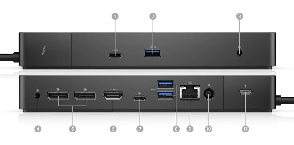

Liebe Community,
würde gerne meinen dienstlichen Laptop zuhause einbinden. Ist ein Dell Latitude mit einer UHD 630 Grafikeinheit. Dazu habe ich folgende DockingStation: Dell Thunderbolt Dock – WD19TB
Habe folgenden Screen: Samsung C49RG94SSU (5120 x 1440 Pixel, 120Hz) mit diesen 3 Eingängen:
  • DisplayPort 1: Gaming PC (5120 x 1440@120Hz)
  • DisplayPort 2: Mac Mini M1 via USB-C zu DisplayPort (5120 x 1440@120Hz)
  • HDMI: hier soll der dienstliche Laptop laufen
Nun, schließe ich den Bildschirm via DisplayPort-Kabel an der Docking-Station an, bekomme ich sofort ein Bild 5120 x 1440@60Hz. Da ich jedoch keinen DisplayPort mehr am Bildschirm frei habe, möchte ich den HDMI-Ausgang an der Docking-Station nutzen. Hier erhalte ich jedoch gar kein Bild, auch nicht bei reduzierter Auflösung.
Nun ich möchte auf jeden Fall die 5120 x 1440@60Hz haben und die Docking-Station hätte noch weitere Möglichkeiten:
7. USB-C-Multifunktions-DisplayPort
11. Thunderbolt 3
Meine Idee wäre nun ein USB-C auf HDMI Kabel zu versuchen, meine Befürchtung ist jedoch, dass letztlich der HDMI auf 3840x1080 limitiert. So war es auch bei den Versuchen mit dem Mac Mini von HDMI auf HDMI.
Alternativ so ein DisplayPort Switch... heiß drauf bin ich jedoch nicht jedes Mal den Eingang zu suchen :D

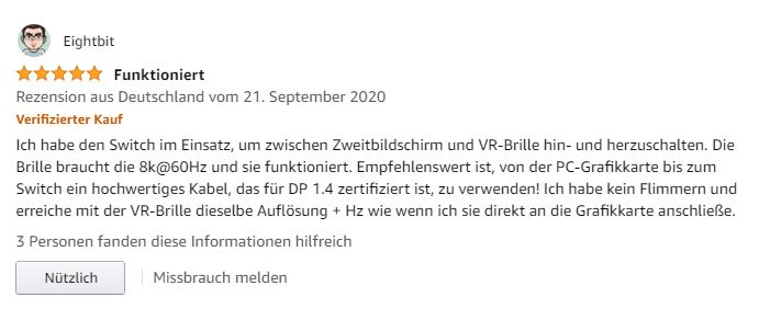

Danke Dir! Also wenn man der Rezension glauben schenken möchte gehen hier 8K@60Hz für 37,99€ durch:
Link zu Amazon
Ah, ja, nice...da bin ich wohl zu schnell drüber geflogen.
Danke dir!

Das bestellte HDMI-Adapterkabel kommt dann an den Thunderbolt der DockingStation, also die "11" aus dem Bild meines ersten Artikels oder an den USB-C also die "7"?
