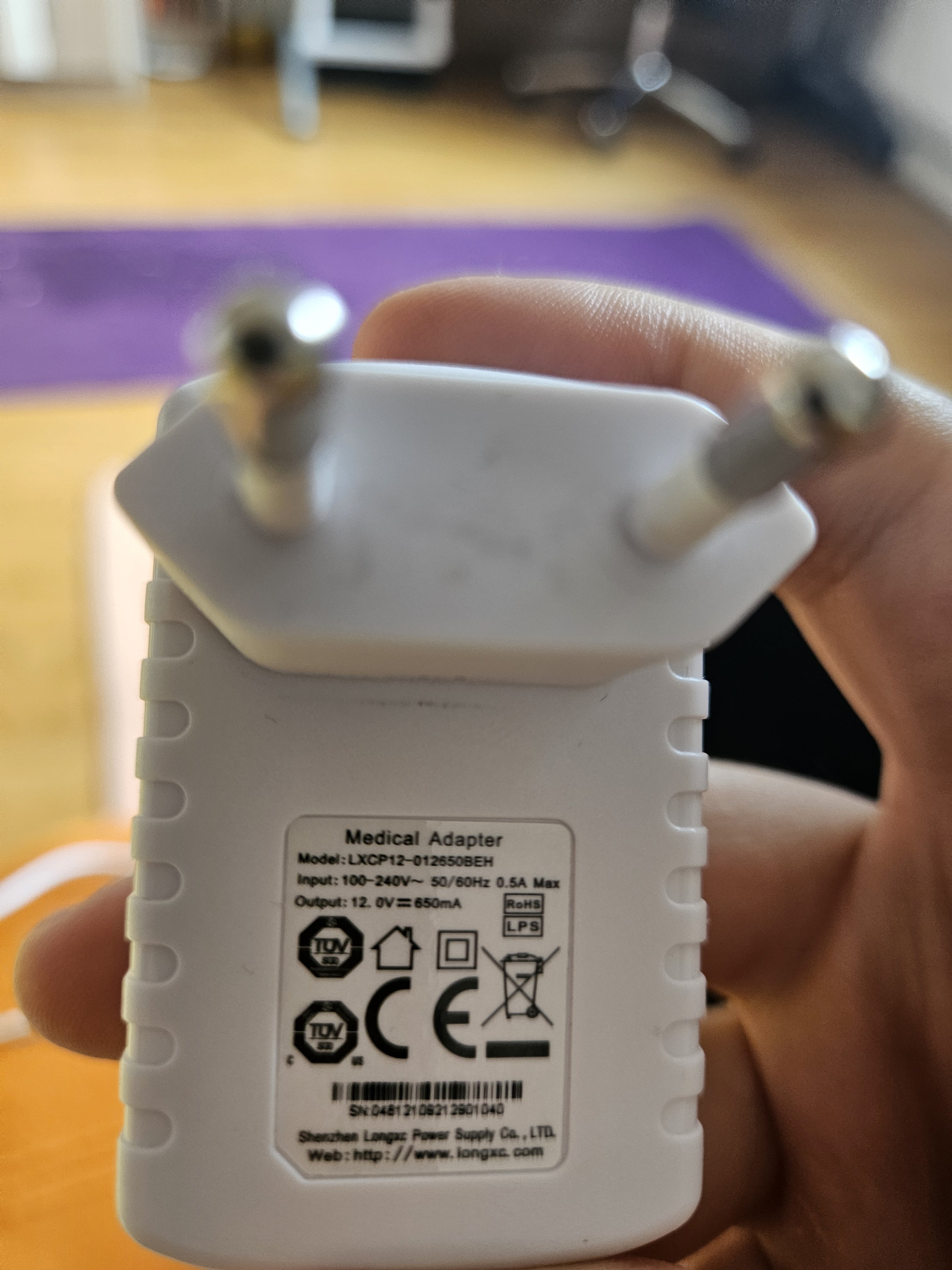

Hallo mein Kabel für meine Tagelichtlampe ist leider kaputt gegangen. Kann ich ein USB- Adapter kaufen um es zu betreieben?
Das alte Netzteil hatte 0,5A und 12V.
Wird vermutlich nicht funktionieren, weil die Lampe 12V braucht und per USB erstmal nur 5V rausgehen. Ich bezweifle das die nötigen 12V ausgehandelt werden zwischen USB Lader und der Lampe.
12V Netzteil mit mind. 650mA und einem Hohlstecker neu kaufen.
Bspw.: Dieses oder jenes
Es hat 0,65A bei 12V.
Das elektrotechnische Verständnis mancher erschüttert mich immer wieder. Man muss bestimmt nicht alles in jedem Bereich wissen, aber wenn ich schon vorhabe, wild irgend welche Stecker mit stromführenden Leitungen kreuz und quer zu adaptieren, dann sollte ich doch wenigstens den Hauch einer Ahnung davon besitzen, was ich da vorhabe.
Richtlinie für Schaltnetzteile:
Spannung (V) = +/- 5% dessen, was das Endgerät fordert
Strom (A) = mindestens das, was das Endgerät fordert (mehr geht immer)
Stecker = auf Passgenauigkeit prüfen, es gibt verschiedene Hohlstecker
Polarität = ebenfalls prüfen, einige Geräte erwarten auf dem Außenmantel Positiv
Ende Gelände!
