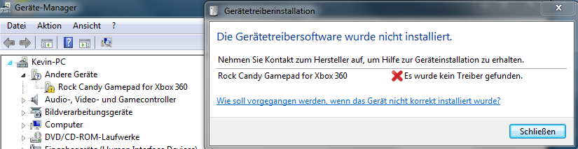

Ich besitze nun schon seit langem das "Rock Candy XBOX 360 USB-Controller" und es hat in den letzten Monaten perfekt funktioniert am PC. Konnte damit problemlos Spiele spielen. Nun ist es so das der Contoller anscheind nicht mehr erkannt wird. Wenn ich ihn in einen USB-Port reinstecke kommt 3-mal das Signal wenn etwas Rausgesteckt wird.
Ich habe den Controller bei einem Laptop reingesteckt und es hat funktioniert. Aber wieso funktioniert es an meinem PC nicht? (Für diesen Controller gibt es keinen Treiber)
Im Geräte Manager wird er zwar erkannt, aber mit einem gelben Dreieck. (Siehe Grafik) Unbenannt.PNG
Ich bitte um Hilfe, Danke im Vorraus.

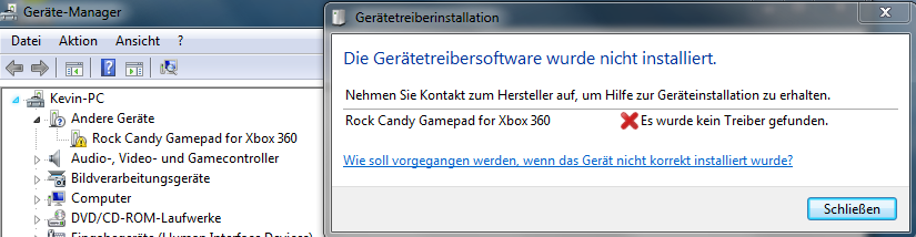

Das gelbe Dreieck ist nicht mehr am SMBus.. hab die fehlenden Treiber von meinem Motherboard installiert. Aber trotzdem ist das gelbe Dreieck am Gamepad 123.PNG

Im Prinzip schreibe die, daß Du Treiberinstallation forcieren sollst:
Gehe in den Gerätemanager auf den Eintrag deines Controllers.
Kontextmenü/Treibersoftware aktualisieren/
Auf dem Computer suchen
Aus einer Liste ... wählen
Alle Geräte
und dann einen Microsoftcontroller wählen.
