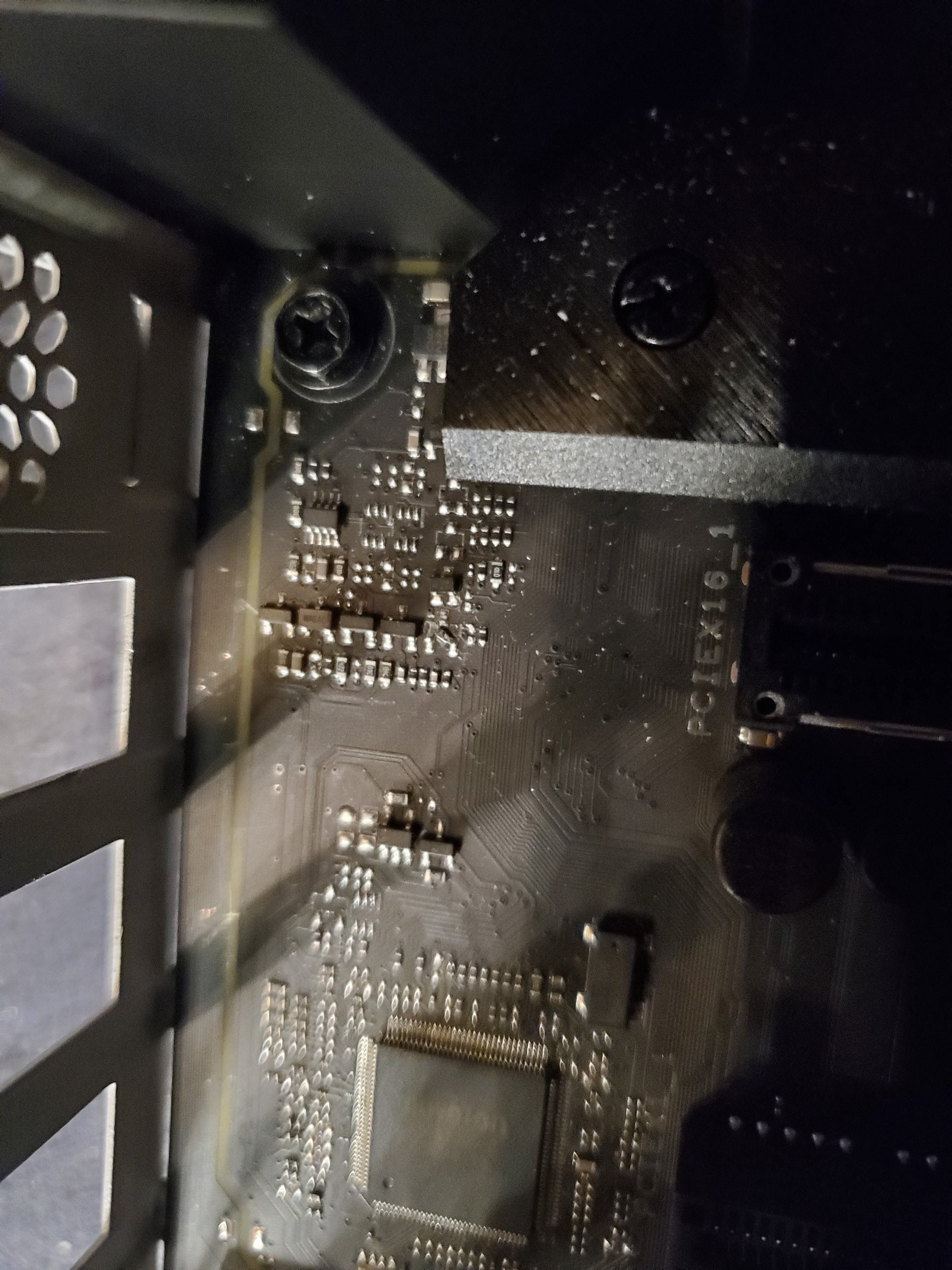

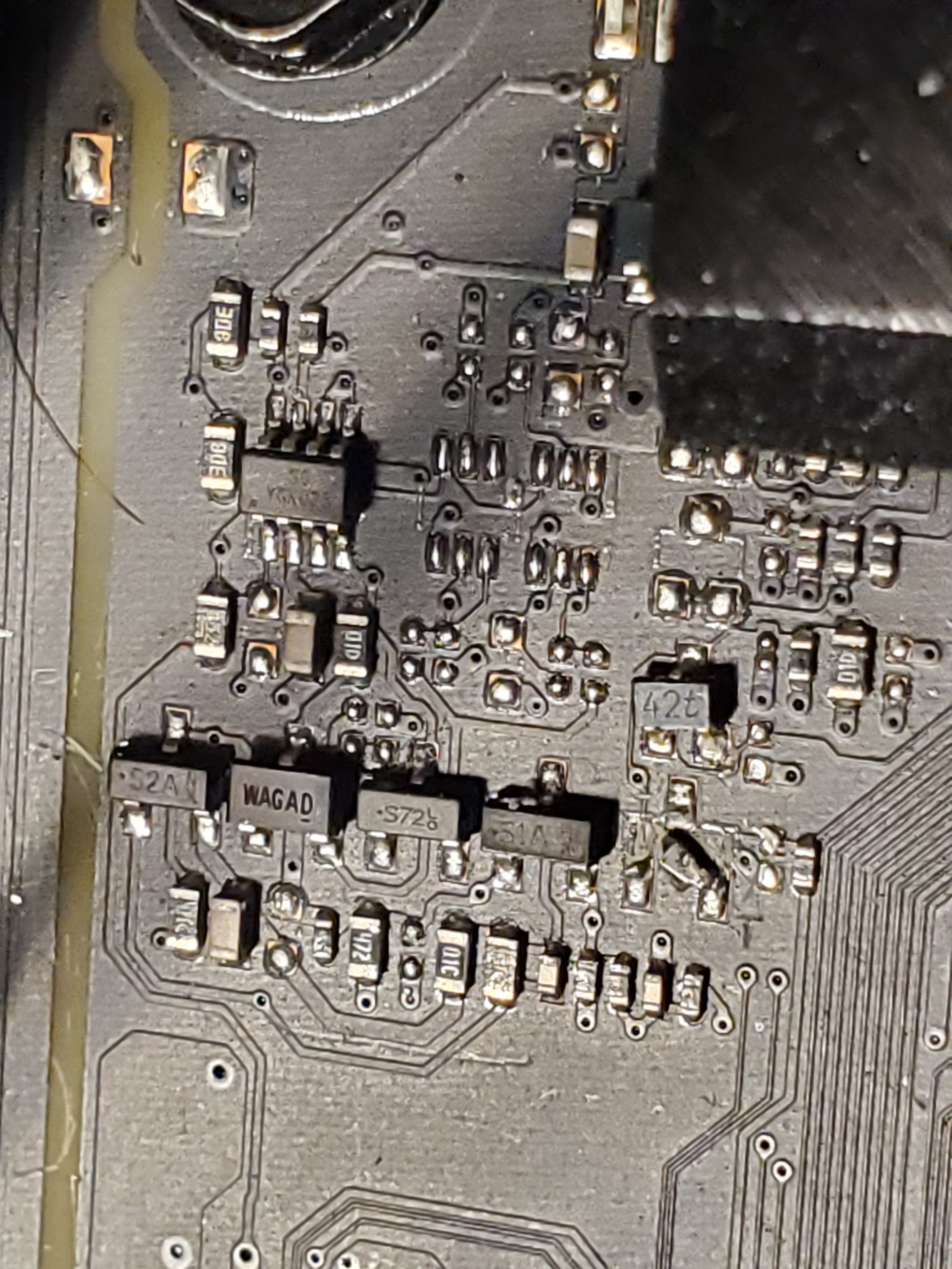

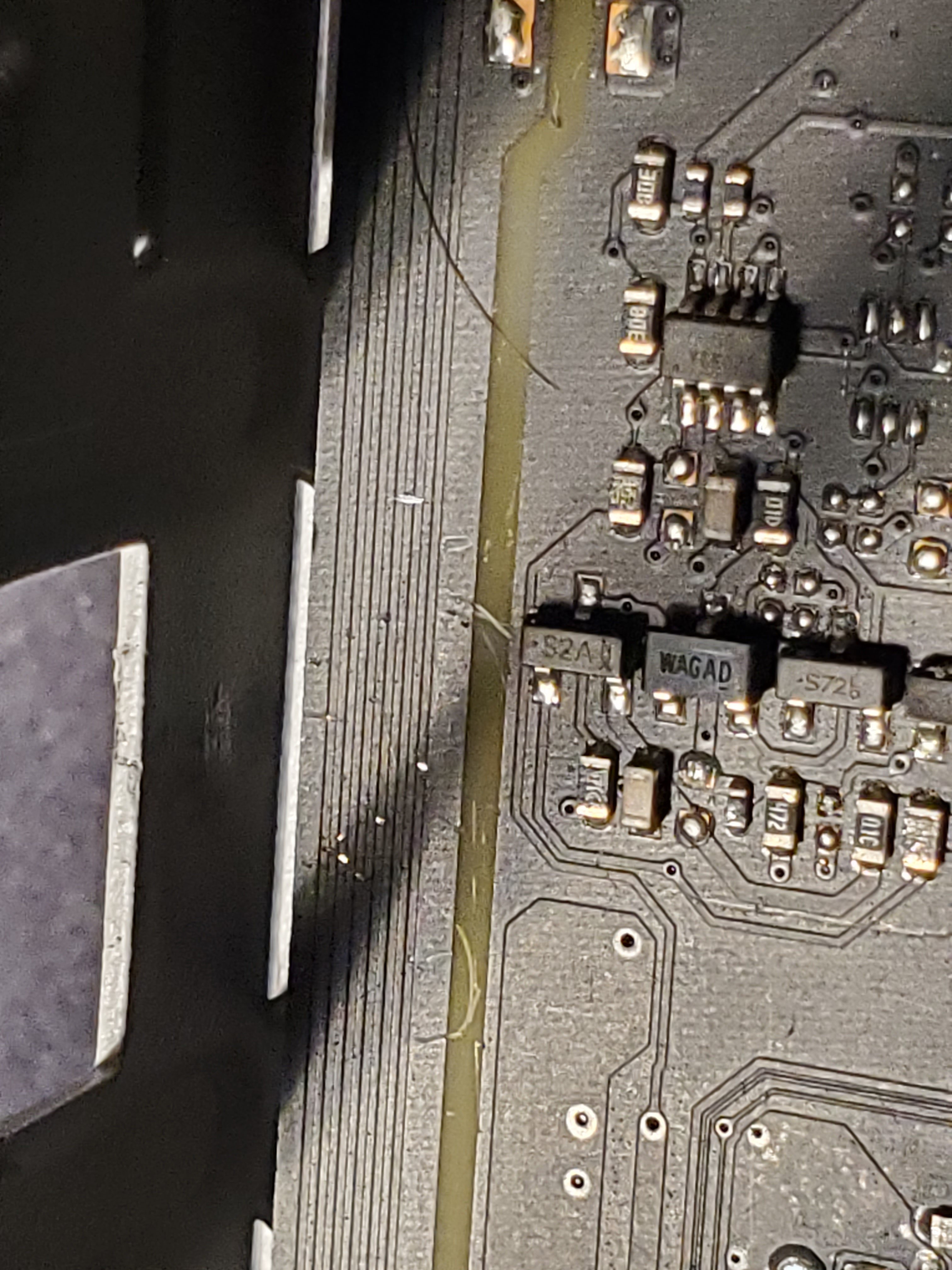

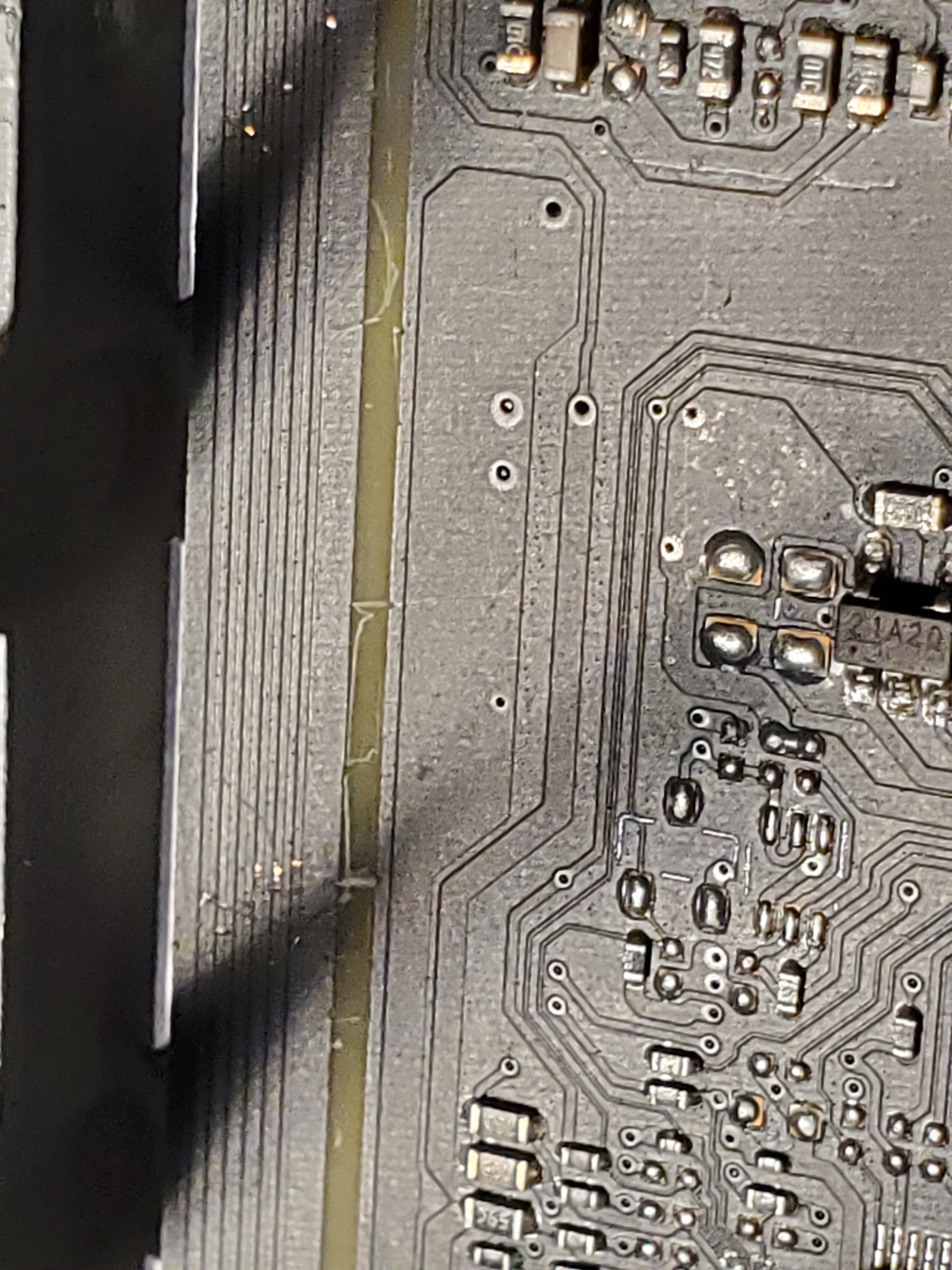

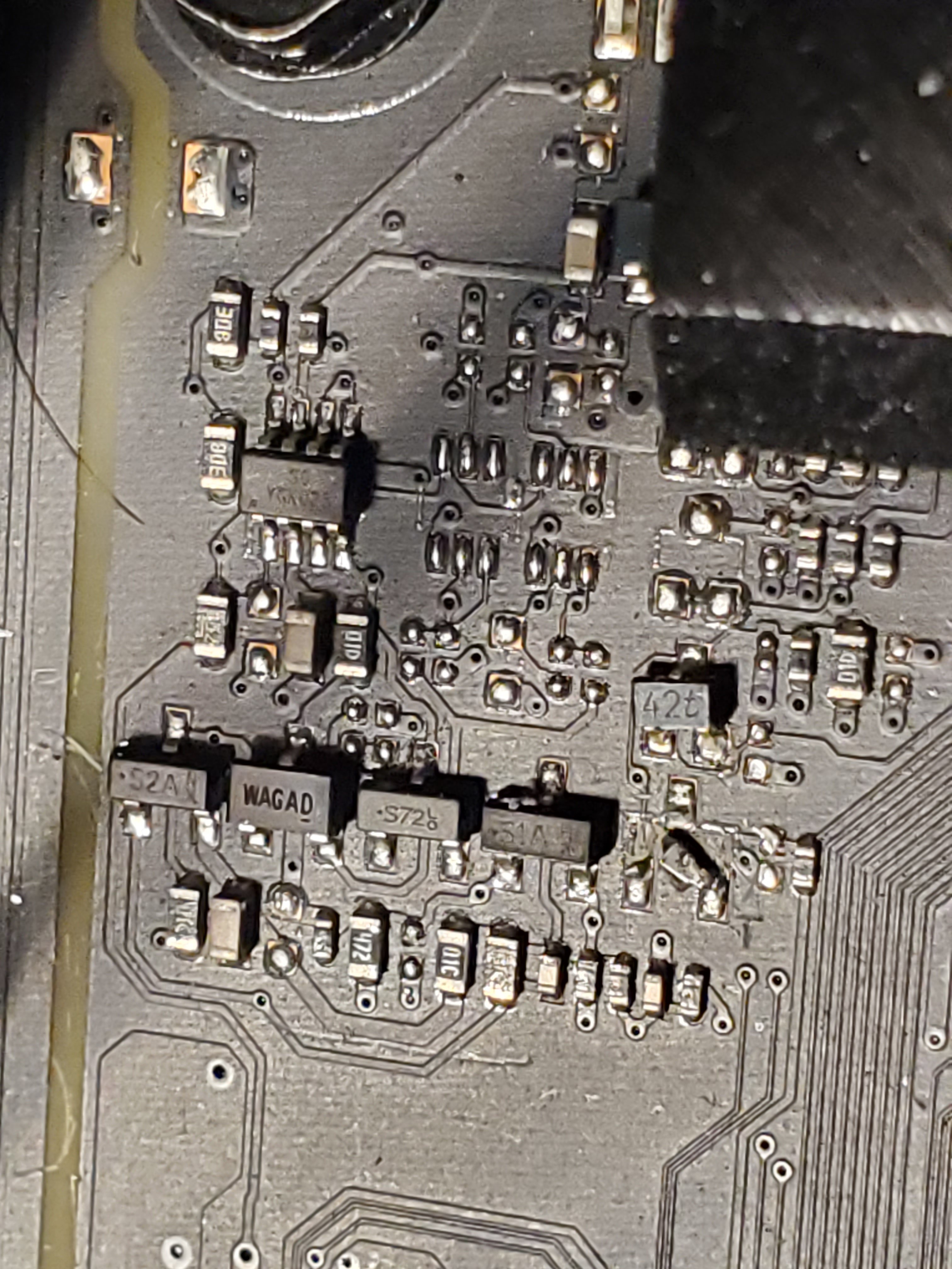

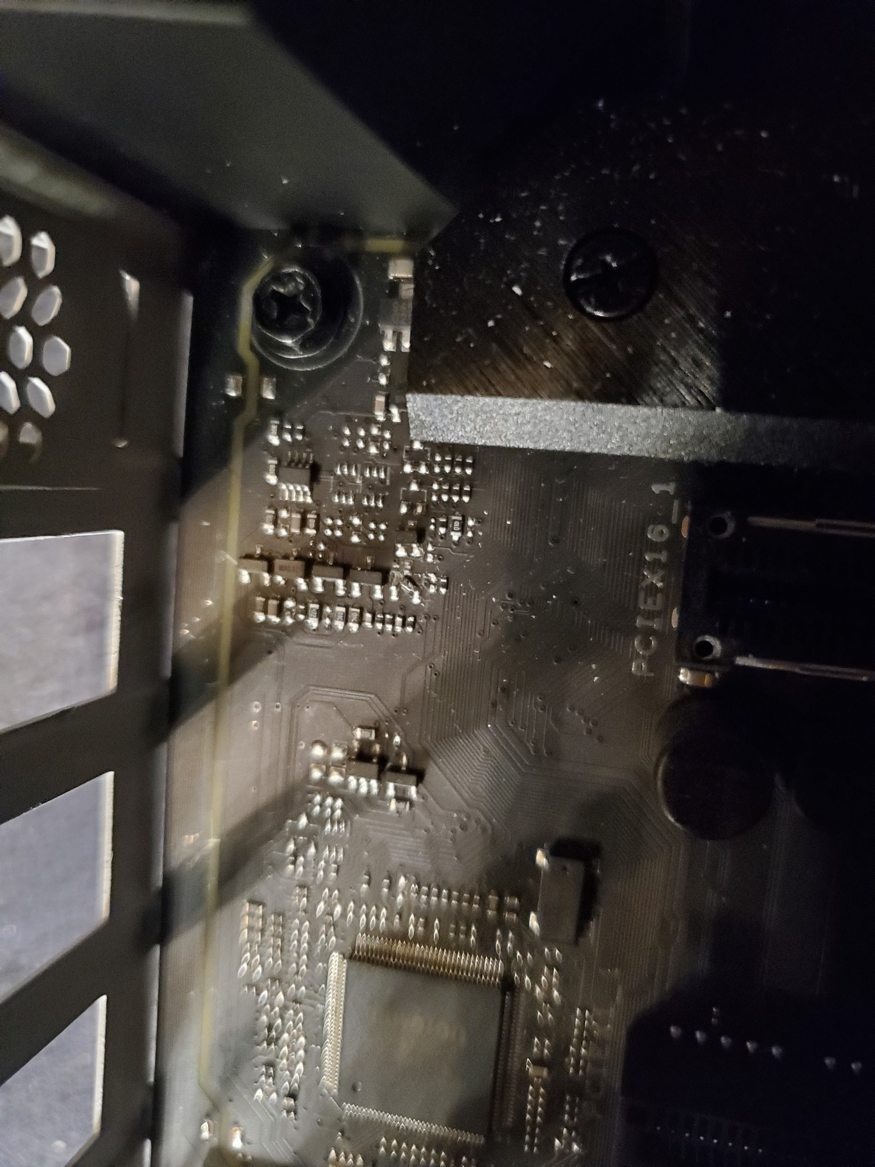

Ohoh kann man das sehen ? Das ist mir gerad aufgefallen. Das sind so mini kratzer ...any.more schrieb:Kannst du machen. Ansonsten wie schon mehrfach gesagt: Mainboard außerhalb des Gehäuses in Betrieb nehmen

Kriegst du das schärfer, das sieht komisch aus, über die Kratzer würde ich mir weniger Gedanken machen.

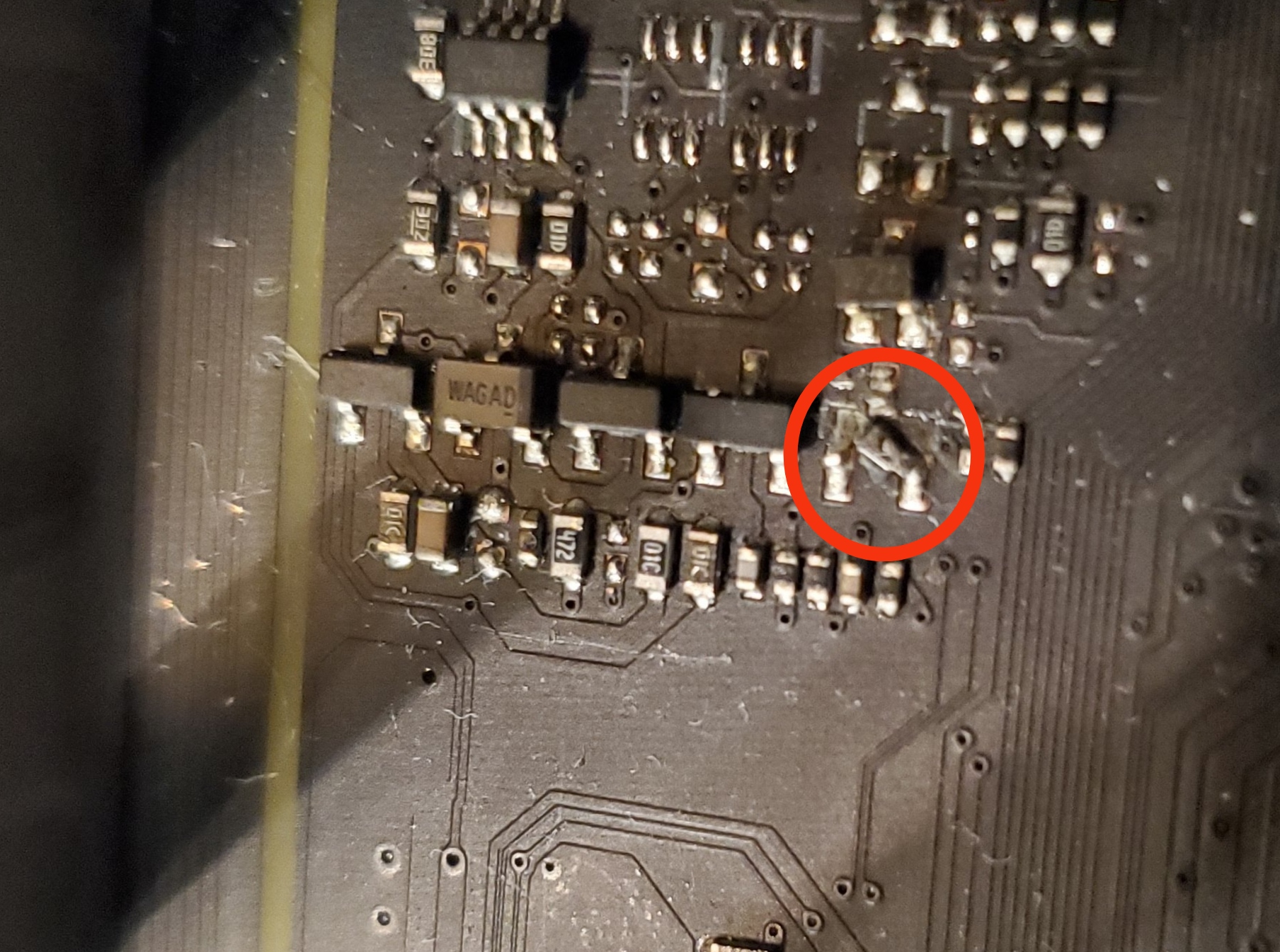

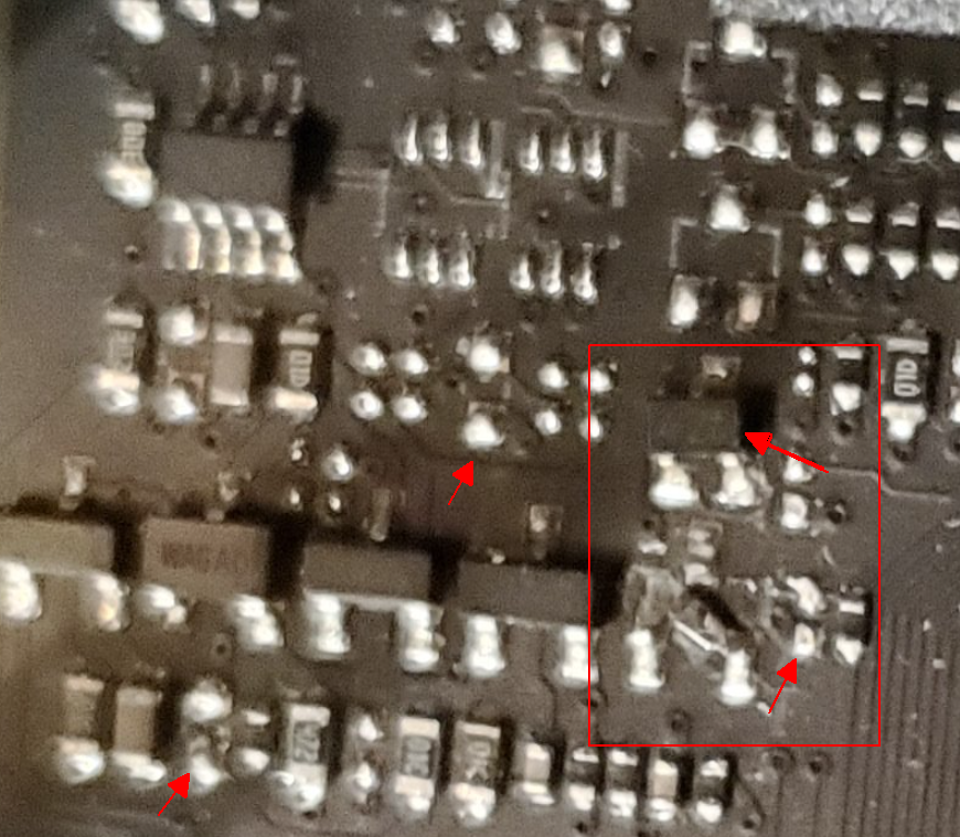

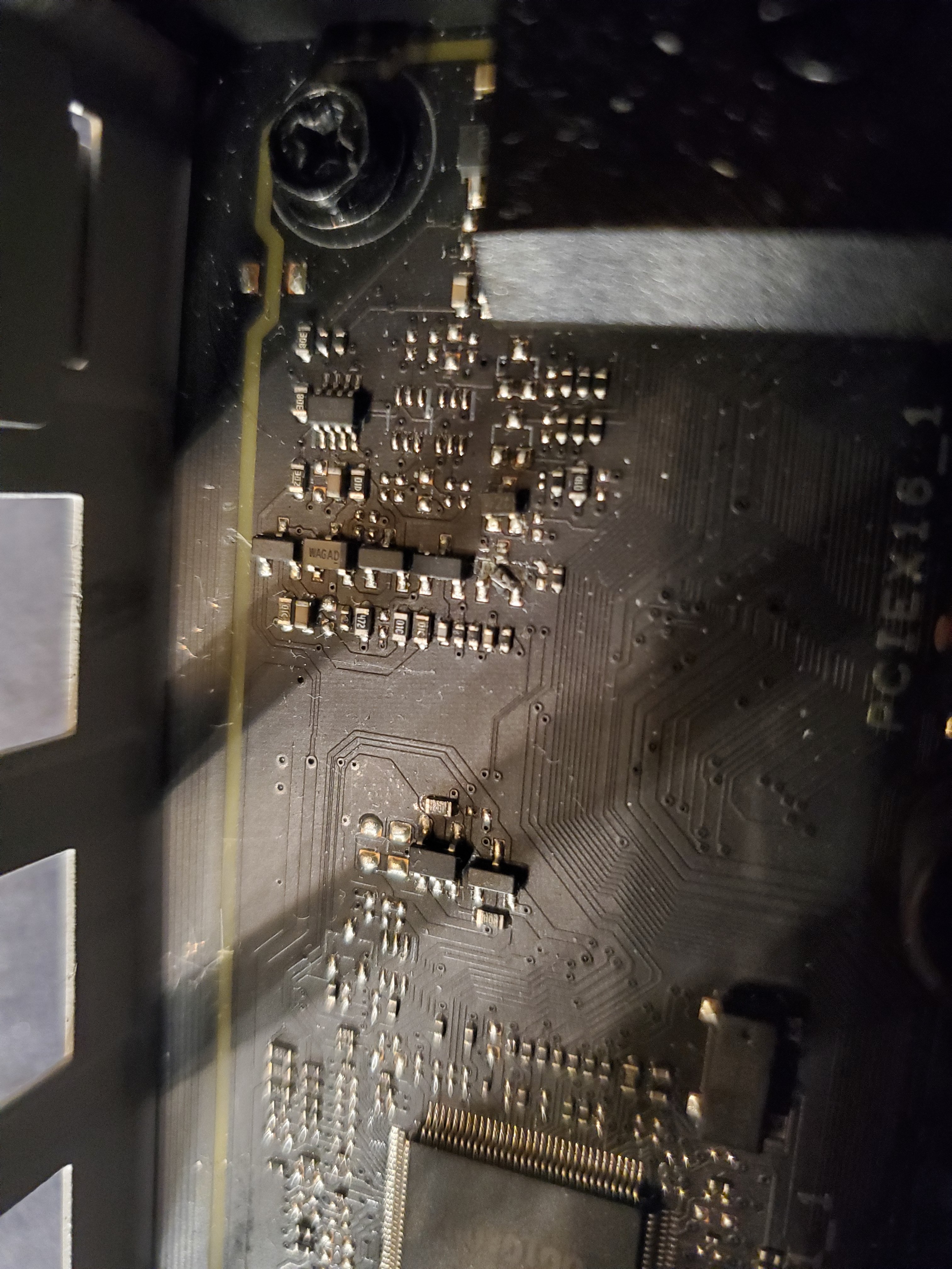

Ist tatsächlich schwer zu erkennen, könnte auch gebrückt worden sein, allerdings saumäßig schlecht gemacht.
Man sieht aber noch den "Rand" eines Bauteiles, oben diese Kante.
Müsstest du dir am besten mit ner Lupe ansehen, wenn das tatsächlich abgerissen ist, dann kann das durchaus die Ursache für dein "totes" Board sein.

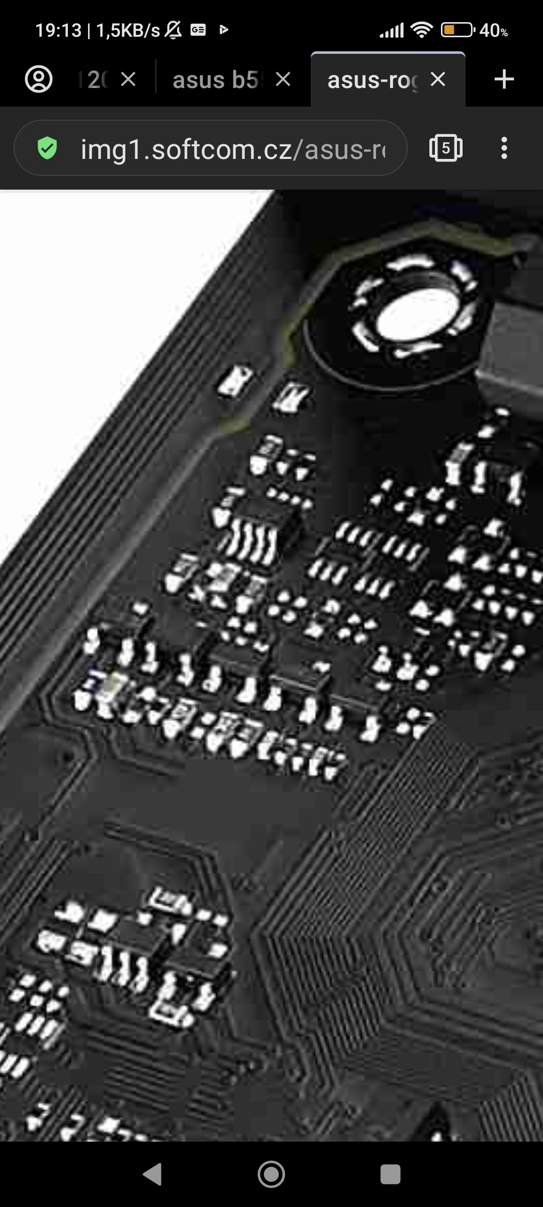

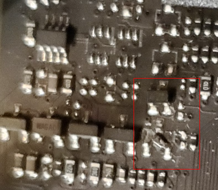

So sollte das eigentlich aussehen.

Solange bei den Kratzern nur der Lack ab ist, ist das kein Problem, kann man z.B. mit Nagellack flicken, sind aber die Kupferadern unterbrochen oder abgerissen bzw. machrn nen Kurzen mit anderen Leiterbahnen da kann auchbwas kaputt gehen. Und nein, es gibt keine Reserveleitungen, bzw. alle Leiterbahnen haben eine Funktion.

Naja, Ich sag's mal so; so wie es aussieht hast du beim Umbau dieses Bauteil abgerissen und damit das Board geschrottet, wenn du ein neues bestellst, oder das alte reparieren lässt, muß es eh raus, und ob du das jetzt oder später machst ist dann Jacke wie Hose.

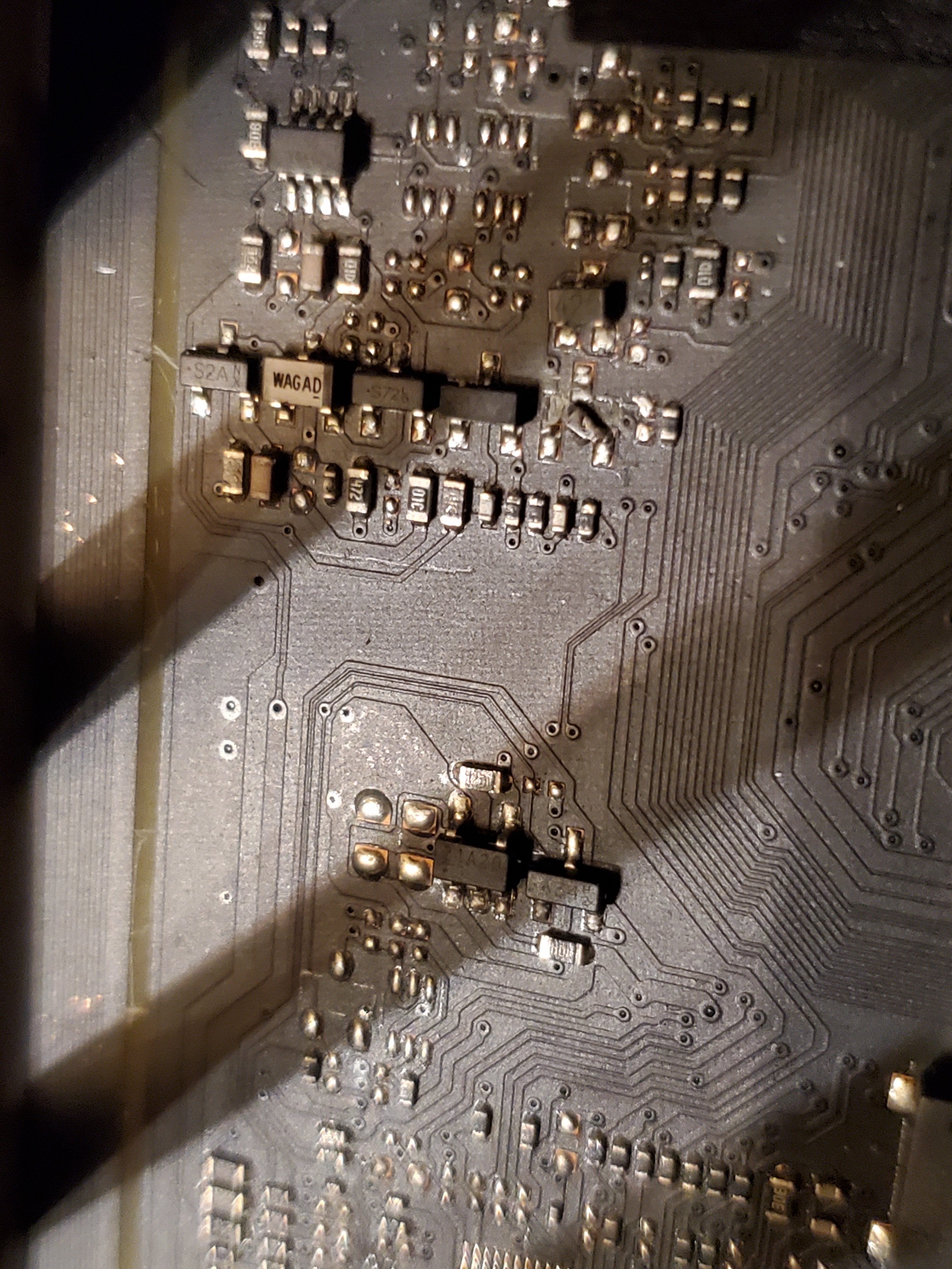

Wenn du es ausbaust kannst du es ja nochmal testen.
Wie schon geschrieben, der "Defekt" kann auch ne ganz ganz schlecht gelötete Brücke sein, und das war dann schon immer so, wobei sowas eigentlich bei der Qualitäts-Kontrolle aussortiert werden sollte, oder wars ein gebraucht Kauf?
Am besten sieht man sowas unter nem Mikroskop, aber wer hat schon eins zu Hause.

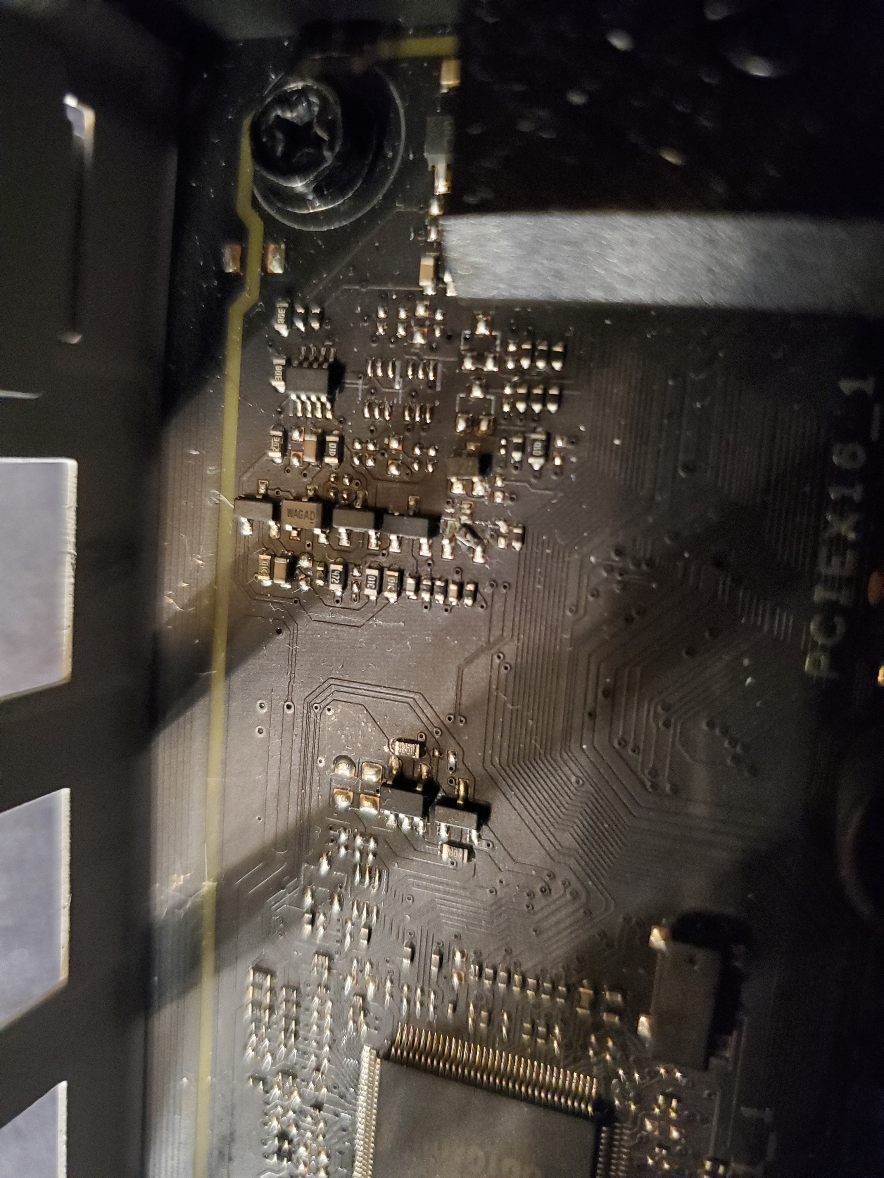

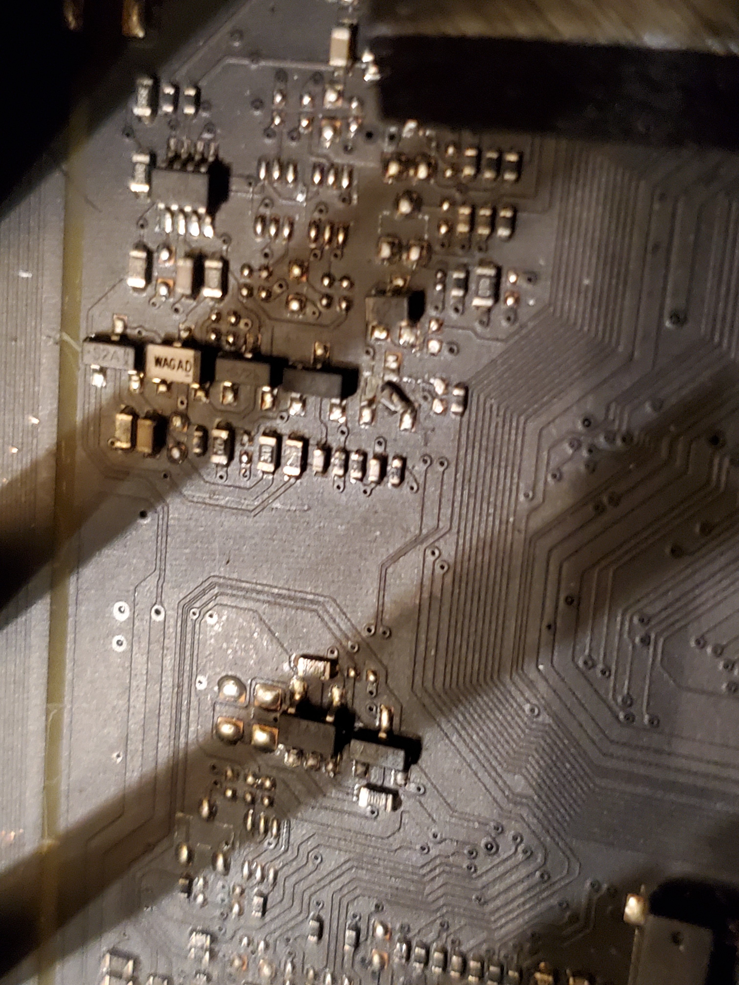

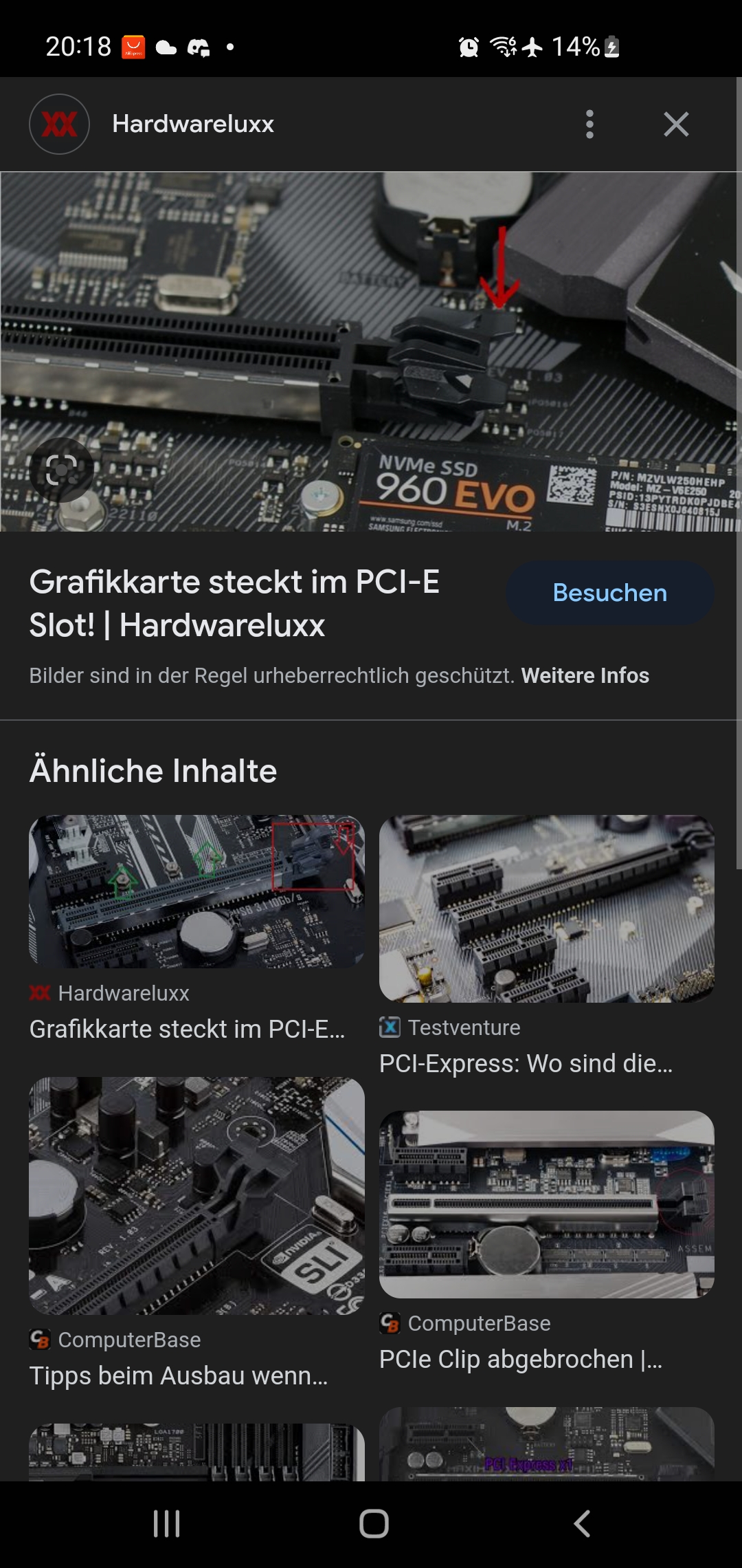

Oder einfach sorgsamer arbeiten. Das ist ein PC, man muss zwar nicht mehr mit Samthandschuhen rangehen, aber der Metzgermodus funktioniert halt auch nicht. Das sieht nach grobschlächtigem Schraubendreher gebrauch aus.tobbel schrieb:Also für die zukunft nehm ich mit am besten nie ein grafikkarten upgrade machen ... Xd
Ich bin bei sowas eigentlich immer sehr vorsichtig. Es kann durch aus sein, dass ich die alte graka mit etwas gewalt rausgezogen habe, weil rechts dieses teil geklemmt hat. Das ist dann abgefallen. Da wird die graka dann wohl irgendwie an dieses kontakte gestoßen sein. Würde das denn als garantiefall zählen ? Also laut hersteller müsste ich noch garantie bis ende des jahres haben

@Noninterlaced hat es schon richtig erkannt. Da schreit ein Bauteilrest vergeblich nach Hilfe
Der schiefe "Dreibeiner" und andere Sachne sehen auch nicht original aus
Board lahmgelegt durch Sachen im niedrigen einstelligen Euro Bereich 🤷♂️
Einfach die Karte gerade nach oben ziehen. Funktioniert erstaunlich gut. Hunderte male schon.
Der Klassiker ist wohl die Karte hinten hochzuziehen und das Slotblech kurz über das Mainboard zu führen.

Da kann eigentlich nichts klemmen, wenn die Schrauben ab sind und man den Verriegelungsclip hinten geöffnet hat.tobbel schrieb:mit etwas gewalt rausgezogen habe, weil rechts dieses teil geklemmt hat.
