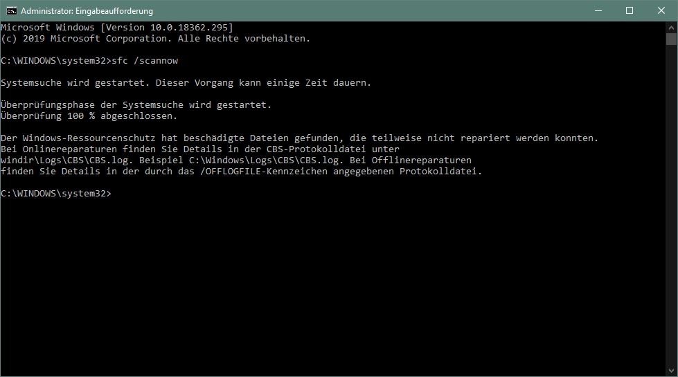

scannow sagt Fehler im Ressourcenschutz, ich soll in der CBS log Datei das reparieren, aber keine Ahnung was ich damit anfangen soll.

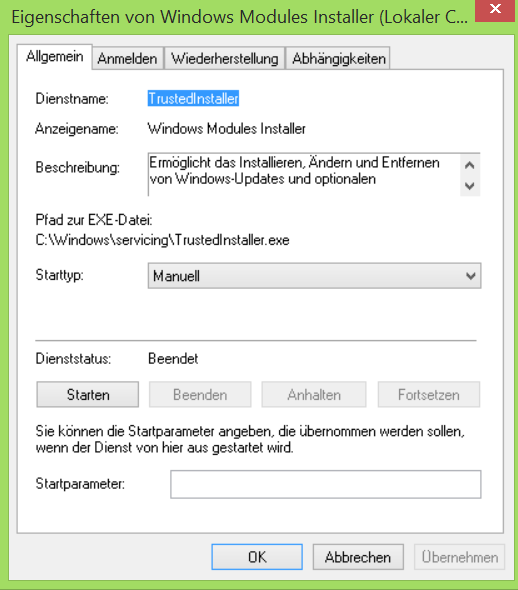

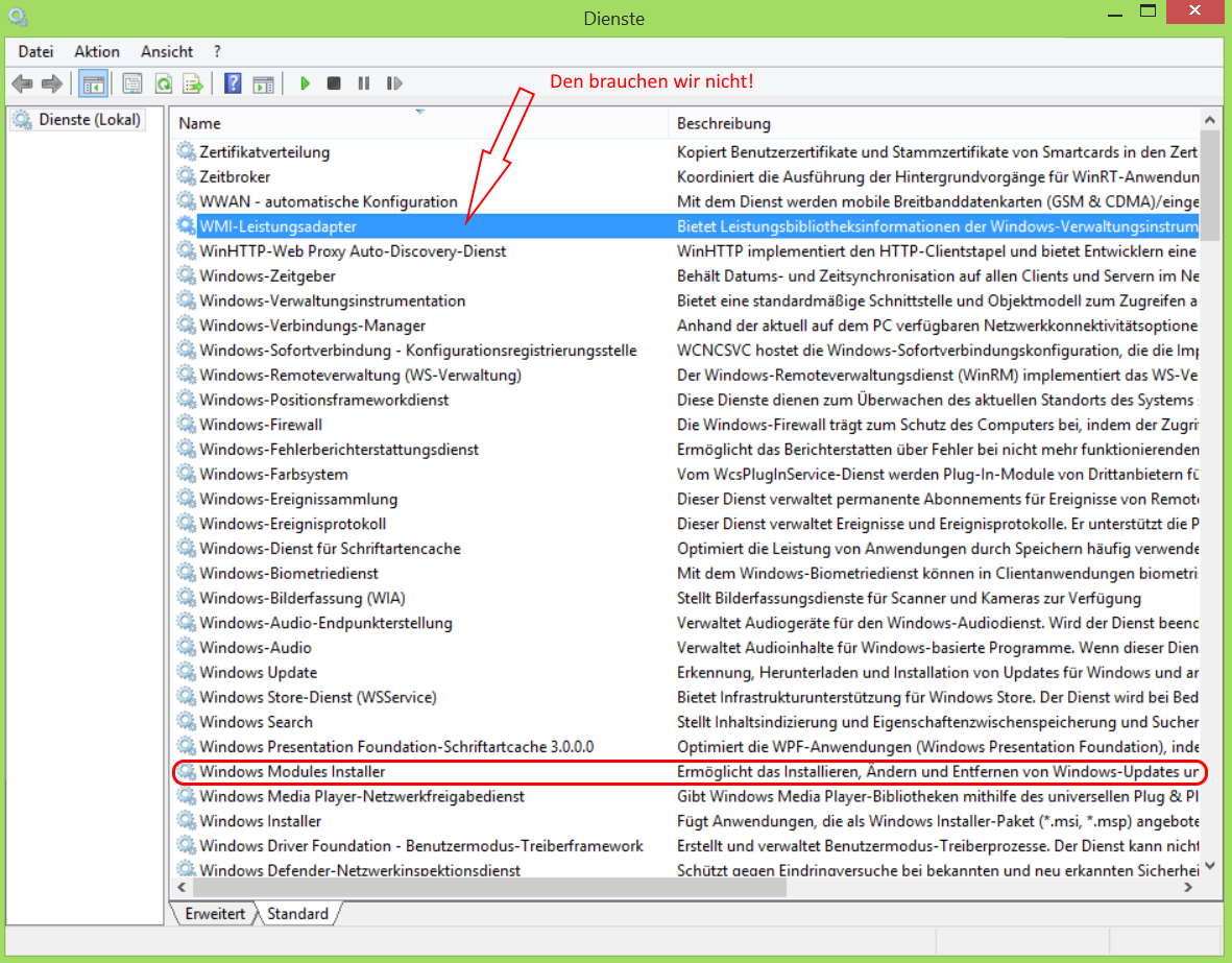

Schau mir das Ganze morgen im Detail gerne näher an, schau bitte mal hier:
811927
dies wäre unser Kandidat:
811928
IT_Nerd
Ok danke erstmal wieder für die Antworten, also habe den richtigen Eintrag WMI gefunden, dieser ist auch auf manuell. Ich glaube es gibt garkeine Treibe von Logitech für die Maus, da man auf der Seite auch nichts runterladen kann. Gibt es denn ne alternative zu CCleaner? Benutze das schon seit Jahren, dachte es wäre von allen "Cleaner Programmen" das seriösiste?

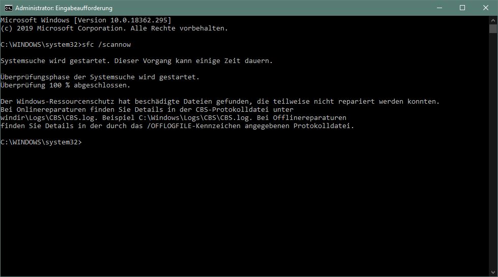

Was sagt Sfc/scannow?
Scannow nochmal probiert, die Meldung ist als screenshot im Anhang, habe eben dort ein USB Stick angeschlossen, wird nicht erkannt. Also an Logitech liegt es nicht.

Was habt Ihr immer mit dem beschissenen Sfc/scannow
Ab Post 21 macht Ihr jetzt damit rum.
Das ist doch selbst Fehlerhaft und man bekommt da den Fehler angezeigt den der TE auch hat.
Ignorieren!

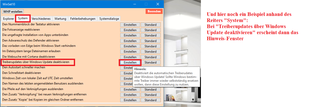

Ein Vorschlag meinerseits:
Wenn schon ein Tool genutzt werden "soll", dann empfehle ich das
Einstellungs- und Fehlerbehebungstool für Windows 10 (ebenfalls von @areiland)
Ich nutze es meistens bei einem Clean Install bzw. Inplace Upgrade, um von Windows 7 liebgewonnene Dinge zu nutzen:
  • die "alte" Lautstärkeregelung
  • die "alte" Fotoanzeige
  • die Sekundenanzeige bei der Uhr etc.
Das Tool erspart mir die "Fummelei" in der Registry und ist selbsterklärend: wenn man über einen Bereich fährt ("Einstellen"/"Standard) OHNE zu klicken, dann öffnet sich ein "Fenster" mit der Beschreibung, was beim Ausführen passiert.
Zwei Beispiele habe ich mal per Screenshot angefügt:
813394
813395
