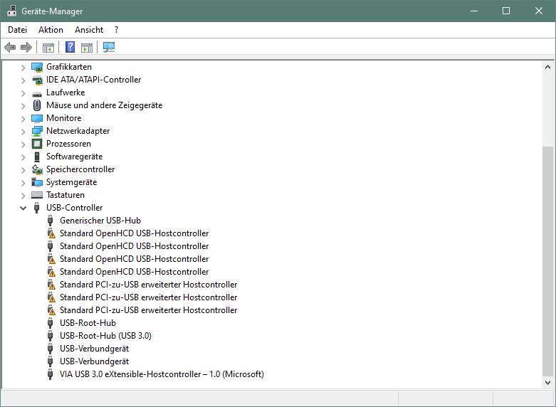

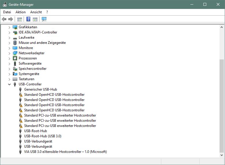

Update ist automatisch gestartet und hat mich nach einem neustart gefragt. Gesagt getan, alles ok, und aufeinmal ist die Maus weg. Ich habe den Geräte Manager gecheckt und dort sind einige Treiberfehler entstanden (screenshot im Anhang). Stecker raus, rein bringt nichts und jetzt sitze ich hier mit ner 2. Maus im vorderen USB slot. Also es funktionieren hinten 2 Slots nicht. Einmal für ein Tablet und einmal für die Maus. Die Tastatur geht komischerweise. Wie gesagt das ist alles wiedermal nach einem Windows Update entstanden, so langsam regt mich das auf.
Treiber aktualisiert schon versucht, klappt nicht.
Maus Treiber auf der Logitech Seite gibt es nicht...
Mehrmals neugestartet und nach neuen Updates gesucht (für die Treiber) keine da.
"Das Gerät kann nicht gestartet werden (Code 10)". "Nicht ausreichend Systemressourcen um die API zu starten"

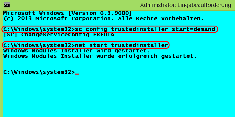

Unter den Diensten (services.msc) unter WMI (Windows Modules Installer) den Starttyp überprüfen. Sollte auf "Manuell" stehen.
810859
Nach Abschluss des Vorgangs den System File Checker erneut starten.

Also der WMI ist auf Manuell gestellt, der Eintrag heißt WMI Leistungsadapter, das ist doch der richtige oder?
Soll ich die Befehle im screenshot auch so eingeben oder nicht?

Hast du in Gerätemanager (deinen Screen) schon die USB Controller gelöscht mit dem ! Zeichen und neu gestartet?
Sind danach wieder die ! Zeichen davor oder wie?

Standard open hcd usb hostcontroller habe ich nicht im Gerätemananger und was das nun ist bei dir musst du selbst goglen.
Ich finde da keine Problem Thread oder Infos in deutsch.
Warum ist den vor einen Horstcontroller kein ! Zeichen.
Oder sind das mit ! Zeichen alles ausgeblendet Controller
Hast du da unter Ansicht Ausgeblendetet Geräte anzeigen eingestellt oder wie?
