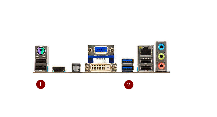

Hab die Tastatur an den oberen USB Ports und den Fritz! Stick an den USB 3 Ports.

Der WLAN-Stick steckt direkt im USB3-Port?
Kann das Ding mal an eine Verlaengerung?
Und bring die Tastatur mal an den USB3. Fuer USB2 braucht die wohl 2 Ports und moeglichst von unterschiedlichen Stromkreisen. Der WLAN-Stick sollte eigentlich mit USB2 funktionieren.

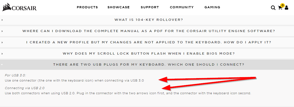

Ich glaube fast, das die Tastatur "zuviel" Stroemlinge nimmt.
Corsair schreibt das doch nicht umsonst.
Diese iCUE hast Du sicherlich aktuell (3.23.66) installiert?

Weil ich von einer normalen Tastatur aus ging. Das heißt seine Tastatur muss an USB 3.x
oder aber er muss das Dual Kabel benutzen was ja meistens dabei liegt,
wo mit dann 2 USB 2.x Ports belegt werden.
Reaktionen: BFF
Die Tastatur hat 2 USB Anschlüsse, eins für die Tastatur und das andere für den USB Port in der Tastatur, den ich aber nicht benutze.
Ich versuchs aber mal.
Der ist nicht nur für den 2ten USB Port sondern dafür das Deine Tastatur genug Strom bekommt.
Reaktionen: BFF
Hattest Du ueberhaupt gelesen was im Post #13 im Bild von Corsair steht? ;) @WebBeat84

Hab die Tastatur jetzt an USB 3 mit einem Kabel angeschlossen, wie von Corssair geschrieben, bin mal gespannt... bisher hakt die Tastatur nicht mehr beim Tippen, war aber auch vorher nur ab und zu.
