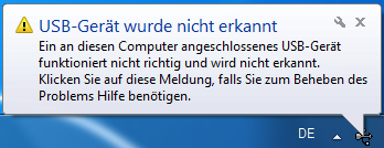

Hi, ich habe vor ein paar Tagen auf meinem Shuttle XPC SG31G2 v2 Windows 7 installiert. Habe jetzt aber folgendes Problem: Immer wenn ich ein USB-Gerät (USB-Stick oder USB-Cardreader) anschließe, kommt folgende Meldung: USB-Gerät wurde nicht erkannt. Aber wenn ich mein Handy anschließe, dann wird das erkannt, und ich kann z.B. Daten vom PC auf´s Handy ziehen.
Weiß vllt. jemand, an was das liegt?

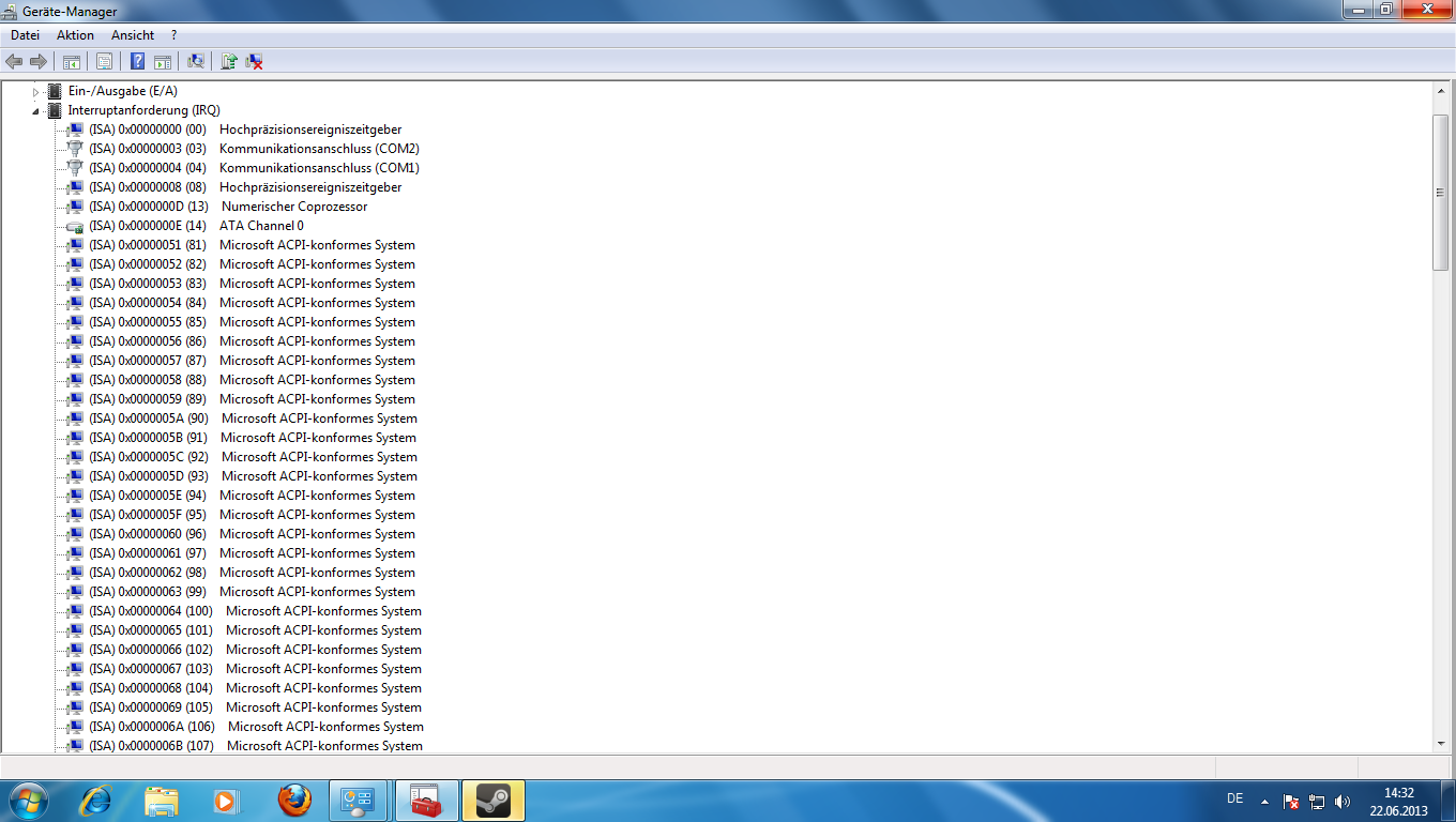

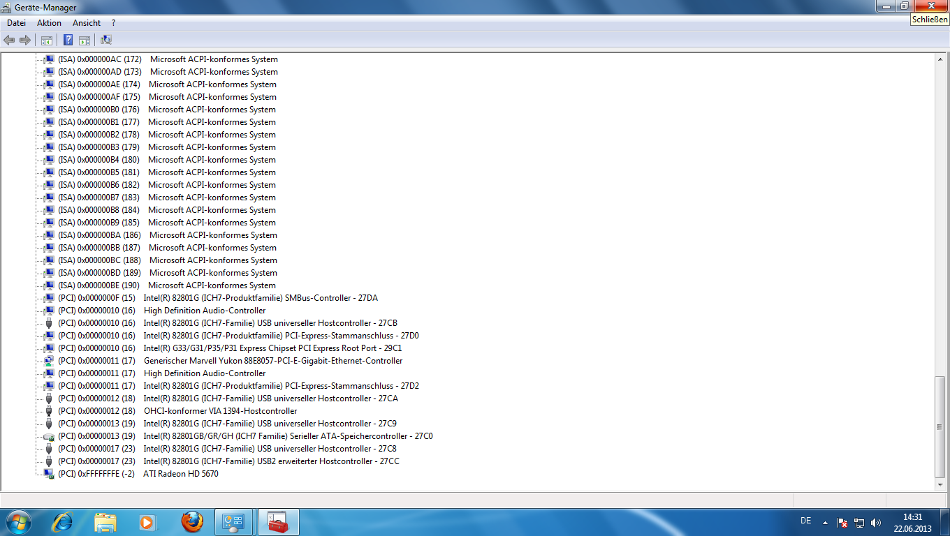

Geh mal in den Geräte Manager und dann auf Ansicht>Ressourcen nach Verbindung. Vllt ist ja eine doppelte IRQ der Auslöser.
Mach einfach mal nen Bild davon.

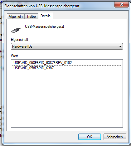

Dann guck in den Gerätemanager und sieh nach was nicht erkannt wird (Hardware IDs in den Eigenschaften ansehen).
So, hier sind 3 Screen´s: 2.png1.pngbild.png
Das sollte laut Google ein Flashdrive sein? Und zwar eins das nicht nur aber oft falsch verkauft wurde, also ein 16GB Stick gekauft der aber nur 4GB in Wirklichkeit hat. Könnte es also ein Flashdrive sein was du da angesteckt hast?
Habe verschiedene Sticks verwendet: 2 von Intenso und einen Werbestick! An meinem anderen PC gibt es mit denen keine Probleme!

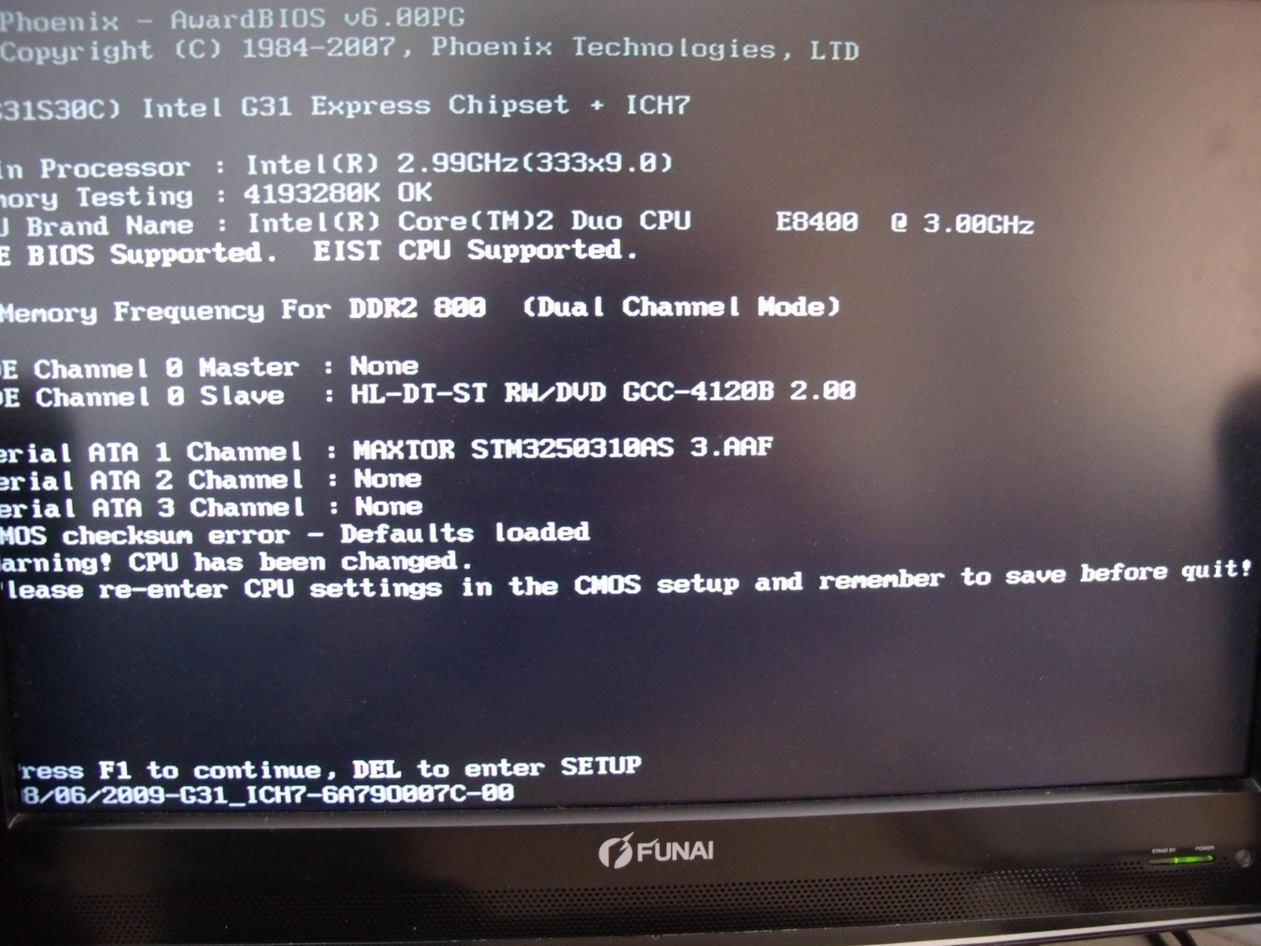

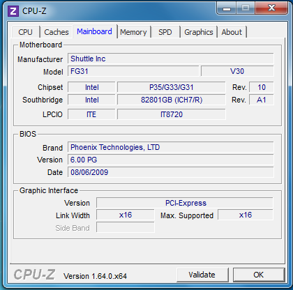

Wenn ich den PC starte, kommt folgende Meldung (siehe Bild) GEDC0855.jpgbios.png
Habe vom E2160 auf den E8400 aufgerüstet und zusätzlich eine HD 5670 eingebaut!

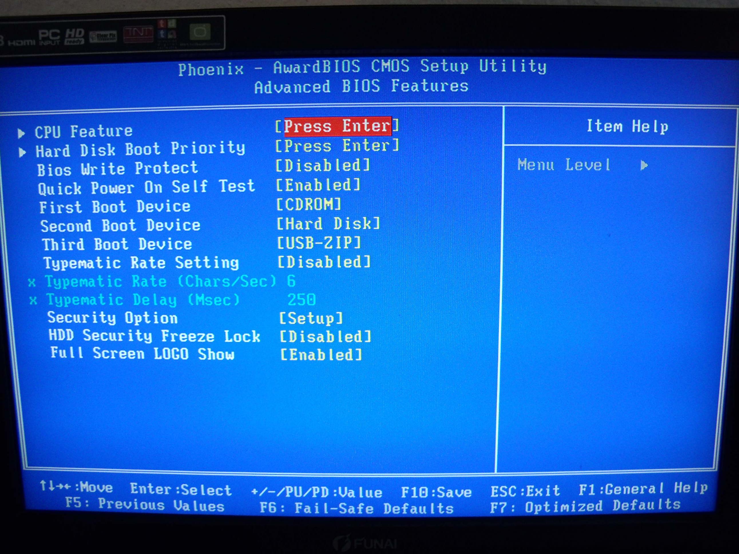

Kommt die jedes mal? Dann solltest du die Einstellungen im BIOS mal auf optimized stellen oder zumindest anpassen.
Du hast zwar nicht das neueste BIOS drauf aber das das System wirbt ja mit Unterstützung für die 45 nm Generation. Das sollte keine Probleme machen.
Ja, die Meldung kommt jedes Mal! Wo genau muss ich das jetzt einstellen?

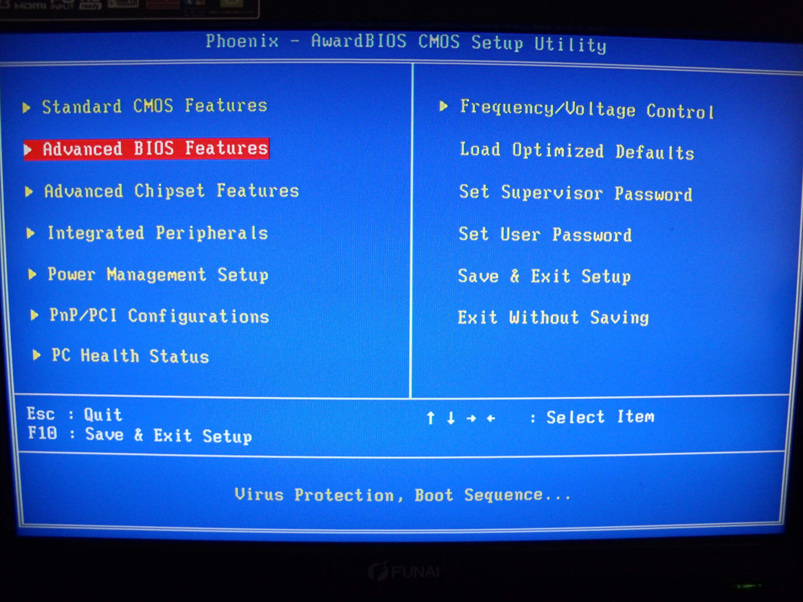

Du brauchst da erstmal gar nichts einzustellen, einfach (Bild 4) Save & Exit Setup wählen und erstmal das CMOS so abspeichern, kommt es immer noch (also der CMOS Error) ist es ein anderes Problem. Kommt es erst wenn der Rechner eine Weile aus war dann ist wohl die Batterie alle vom mainboard, also neu rein (meist eine CR2032 Knopfzelle).
Wenn der Fehler weg ist und im Windows immer noch der USB Fehler auftritt schauen wir weiter.
Hi,
ich war jetzt gerade mal im BIOS, da habe ich dann Save & Exit Setup gedrückt! Danach kam dann kein Bild mehr. Habe den Rechner jetzt mal neu gestartet, und es kam wieder ein Bild! Habe Windows jetzt gestartet, und der USB-Stick wurde erkannt. Keine Ahnung, ob die Fehlermeldung weg ist!
