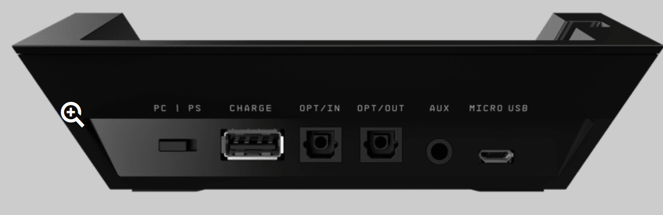

Du hast es via Micro-USB am PC, oder?
Okay, hatte nicht genau geschaut, der Charge-Port ist sicher nicht die Lösung.
Genau Micro USB und von dem Charge Port habe ich gehört das A zu A das Ding kaputt gehen kann aber wozu ist der dann da?
Keine Ahnung, aber habe gelesen, man soll das nicht nutzen, wenn man das Headset lädt.
Eine "Krücke" wäre halt das Ding an einem aktiven USB-Hub zu betreiben. Mache ich mit meiner USB-Soundkarte auch, aber nur, damit ich sie (und andere Perepherie) zwischen verschiedenen Geräten wechseln kann (Home Office sei Dank).
