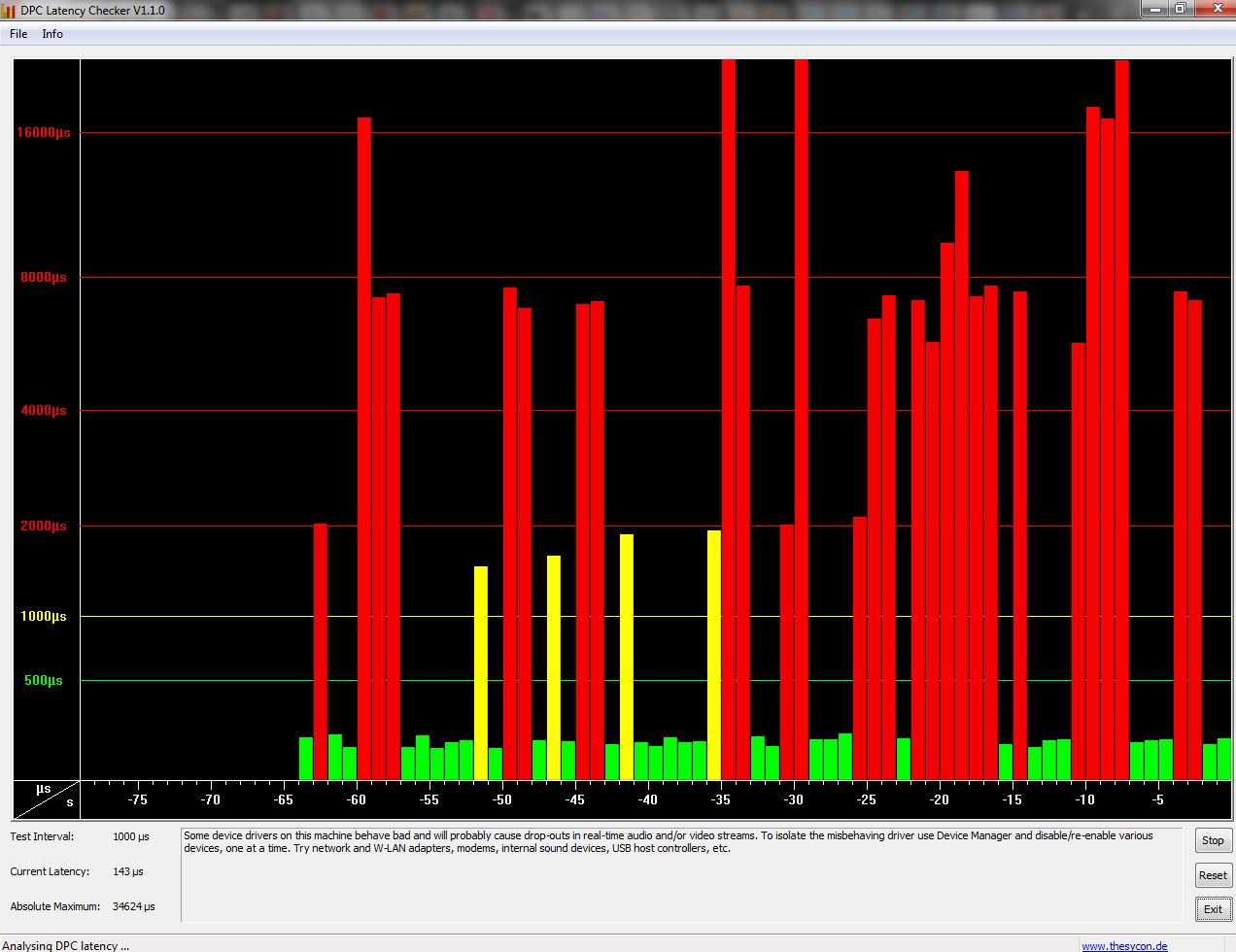

Was ich noch as Vermutung hab, könnten das verkorkste Energiespar- Einstellungen (DES)sein?
Ich kann mich dann noch erinnern das dass EP45 auch schon immer Probleme mit dem Latecy hatte,
da gibt es dieses Tool atency Checker und beim DS3 war da immer alles rot XD

Hab jetzt DES deaktiviert, F10e geflasht usw.
-> der Test DVB_T Stick ruckelt nicht mehr
-> die Latency Checker sind jetzt auch Grün Oo
-> das mit der Tastatur muss ich noch checken ( Flüssigen text tippen) scheint aber auch wieder zu laufen.
