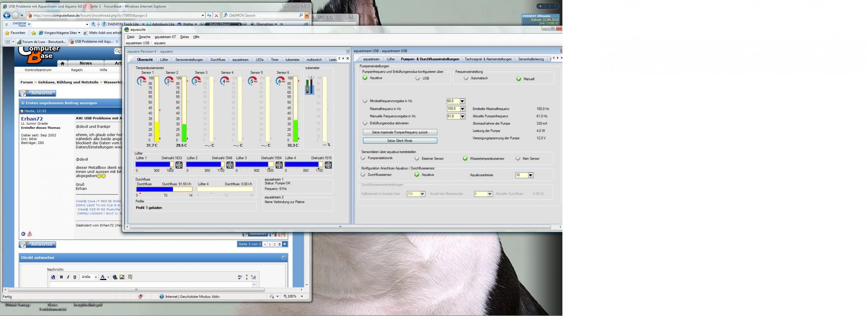

Hier ist mal ein Screen wie die Einstellungen aussehen sollten...dann funktioniert das ganze auch:)
Alle 2 USB Verbindungen ans Board und Pumpe via Aquabuskabel mit AE verbinden:)
Bin gerade am ocen also erschrick dich nicht wegen dem Temps:lol:

Wg dem USB, hab sie schon so angeschlossen wie du es auch hast, beide usb`s auf PCI-Karte und Aquabus mit dem AE verbunden, aber wie du sieht bei meinem Screenshot hab den Reiter für Pumpen Einstellung nicht.

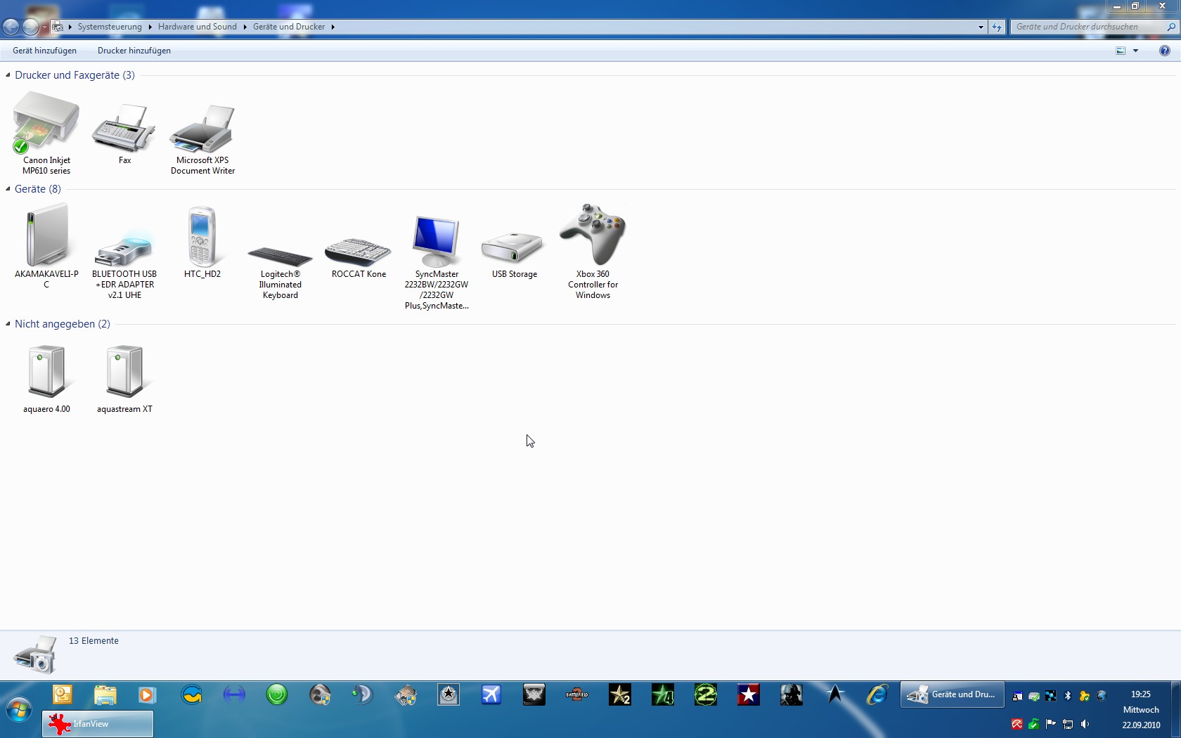

hier mal ein foto was mich bischen stutzig macht
hehe das bist du schon jetzt nach fast einem Monat Seelischen Beistand von deiner Seite passiert das automatisch:p

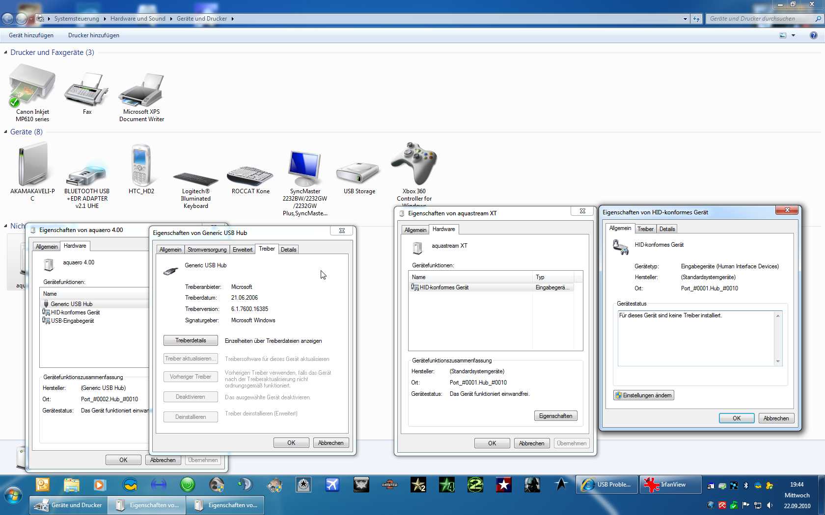

Ich hab Sie abgezogen, die daten von der Pumpe kommen ausschließlich vom Aquabus. AS wird zwar vom Windows erkannt aber mehr auch nicht hier nochn screenshot.

Das hilft nix, der Treiber kommt nicht von der Aquasuite, sondern von Windows.
Einfach nur die AS im Gerätemanager deinstallieren (Erweiterte Deinstallation) und neu nach Hardware suchen lassen.
