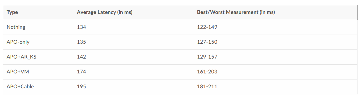

Lad dir doch bitte einfach HeSuVi herunter, anstatt dich mit funktionsreduzierter und obendrein auch noch kostenpflichtiger Drittanbietersoftware einzuschränken.
Funktioniert allerdings nicht mit dem Sharkoon DAC, da sich der nicht als 5.1 oder 7.1 Gerät konfigurieren lässt.
Dafür gibt es zwei verschiedene Workarounds im Wiki :)
Kost' halt nix. Lässt sich auch beim Onboard einbinden.
Ja, hatte ich gesehen. Aber ein Delay von 50% mit VB Cable ist einfach zu viel.
Was meinst du?
806914
https://sourceforge.net/p/hesuvi/wiki/Audio Latency Measurements/
Der Delay der empfohlenen "Audio Repeater KS" Methode ist absolut unkritisch.
