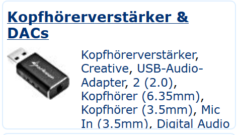

Der Hype scheint aber wirklich real zu sein
Mittlerweile Referenzbild bei Geizhals.
