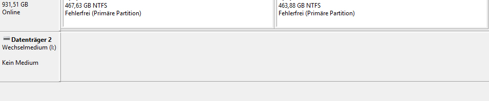

jetzt leuchtet der stick wieder, aber in der datenträgerverwaltung wird der wechseldatenträger als "kein medium" dargestellt. ist da noch etwas zu machen? laufwerkbuchstabe ist i, taucht im explorer aber nicht auf. seltsam.
Der ist hin. Das der alten 2GB noch hält, muss nichts bedeuten und früher waren die NANDs haltbarer und auch gute Qualitäten besser verfügbar. Zu anderen Zeiten waren gute NANDs knapp und teuer, in USB Sticks wurden daher gerne minderwertige Qualitäten verbaut, vor allem bei denen von Anbietern die nicht selbst NANDs herstellen, so wie z.B. auch Sony.
