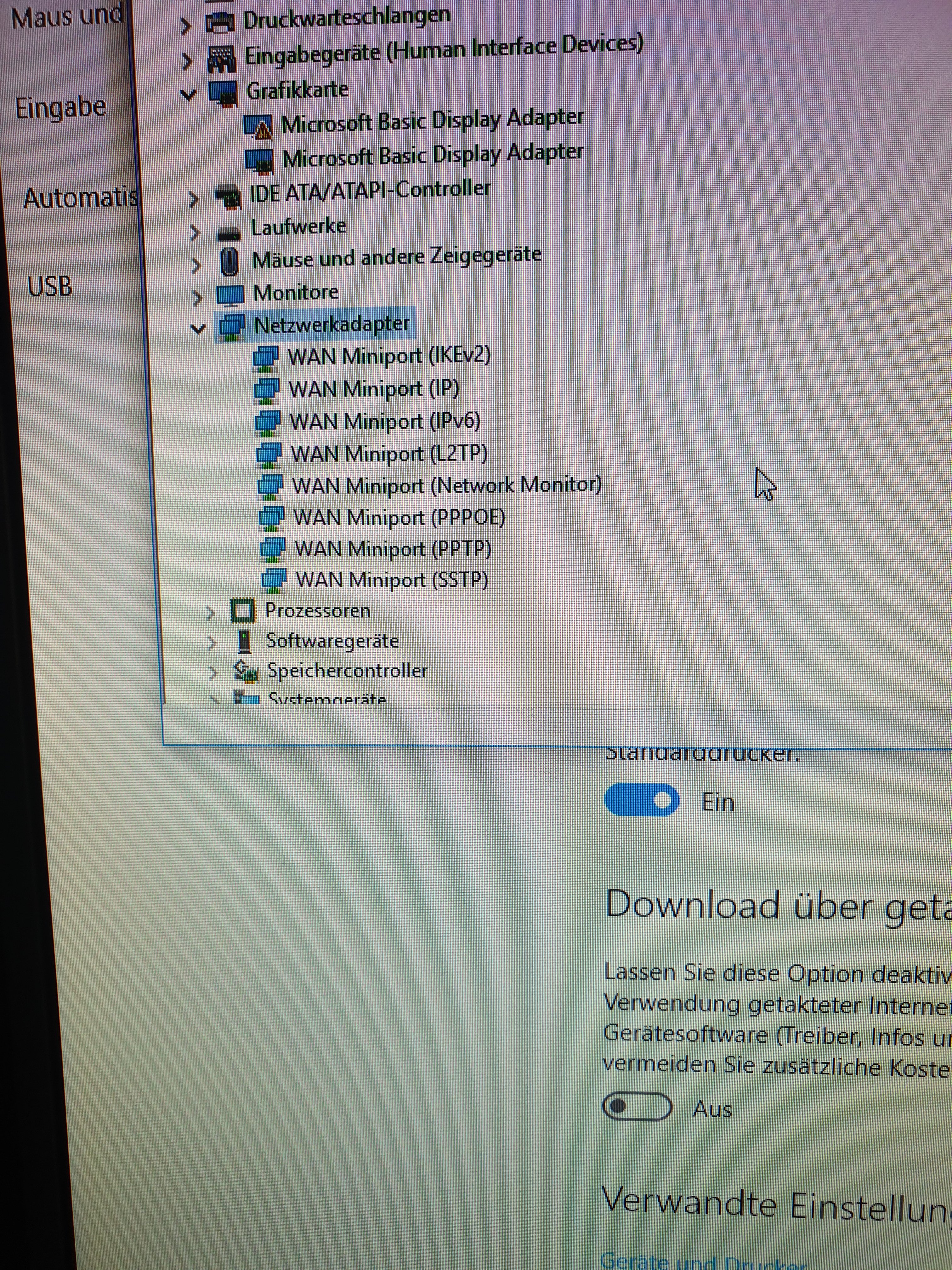

Ja der PC ist per Kabel mit dem Router verbunden
Treiber habe ich bereits alle geprüft
Da fehlt der Treiber für den Ethernet-Controller.

Also habe das Mainboard asus ROG STRIX H370 f gaming
Ich habe aber bereits einen treiber runtergeladen muss ich nachdem ich den installiert habe noch irgendwas machen . Wie gesagt habe keine Ahnung davon

Nein, wenn die Installation korrekt durchgelaufen ist. Irgendetwas stimmt/passt nicht. Welcher Treiber wurde heruntergeladen?
Unter C:\Program Files\ müsste ein Ordner 'Intel' und hier 'Wired Networking' angelegt worden sein.

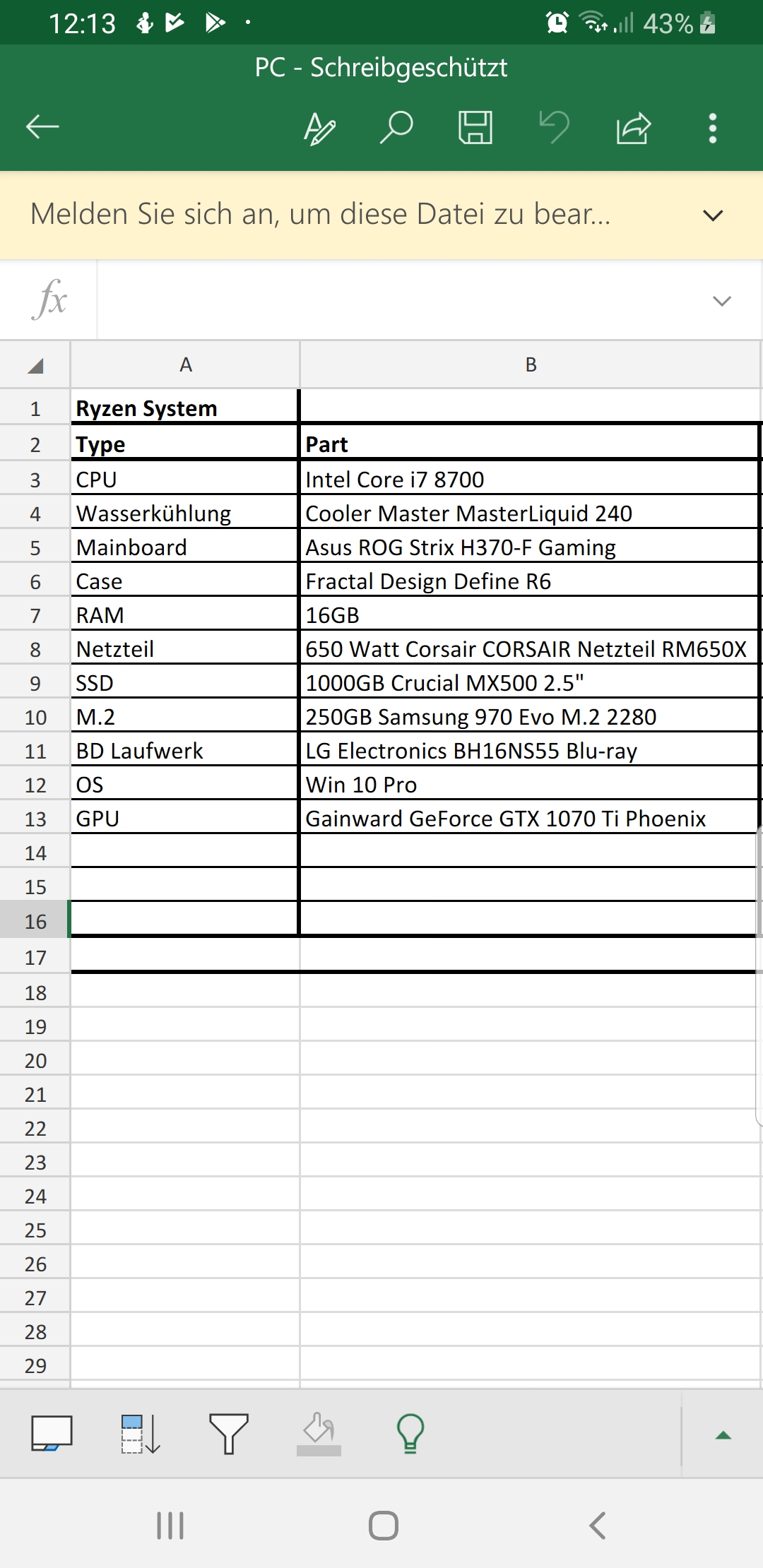

Vlt listest du uns Mal die komplette Hardware des PCs auf, damit man alles auf einen Blick hat. Welches Netzteil (ggfs, PC öffnen, Bild vom Aufkleber/Schild des Netzteils machen), welcher Monitor etc pp
@wolve666
Siehe Bild im Beitrag #1. Es ist eine Gainward GeForce GTX 1070 Ti Phoenix, 8GB GDDR5.

Das sind meine Teile
