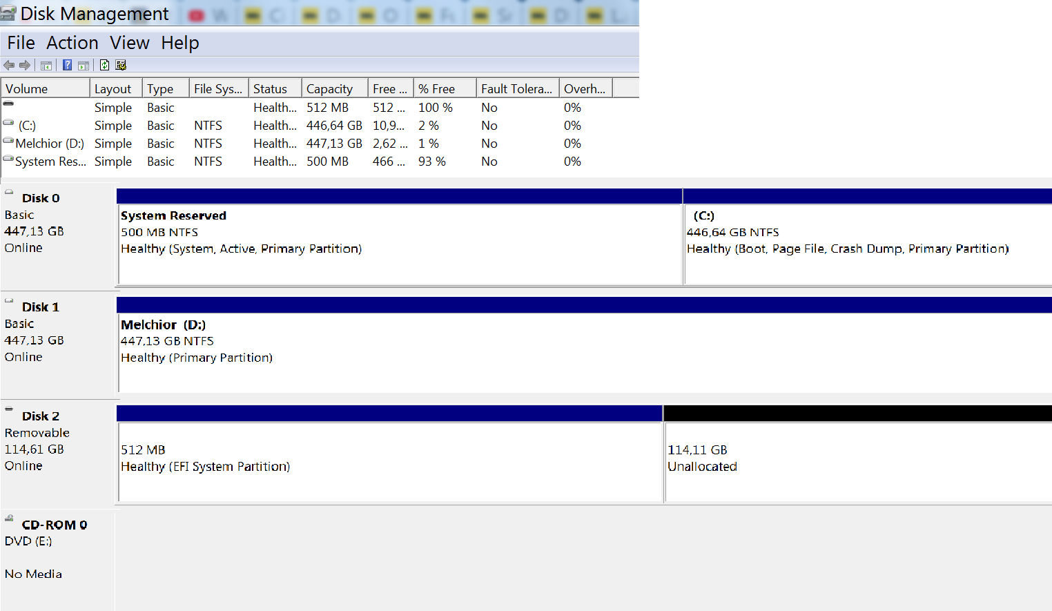

habe testweise Ubuntu 20.04 auf einen 128GB SanDisk Ultra USB-Stick installieren müssen.

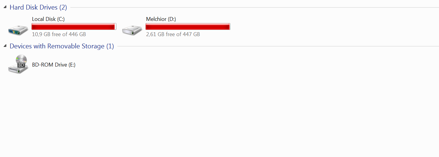

Habe ihn nun wieder formatieren wollen, aber er wurde auf meinem Windows 7 PC nicht angezeigt, auf Windows 10 aber schon.
Habe daraufhin in Windows 7 im "Disk Management" nachgeschaut und der USB-Stick hatte keinen Laufwerknamen zugewiesen

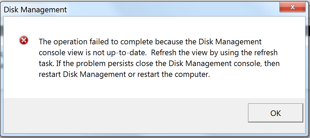

Ich konnte, aber keinen neuen Laufwerknamen zuweisen:

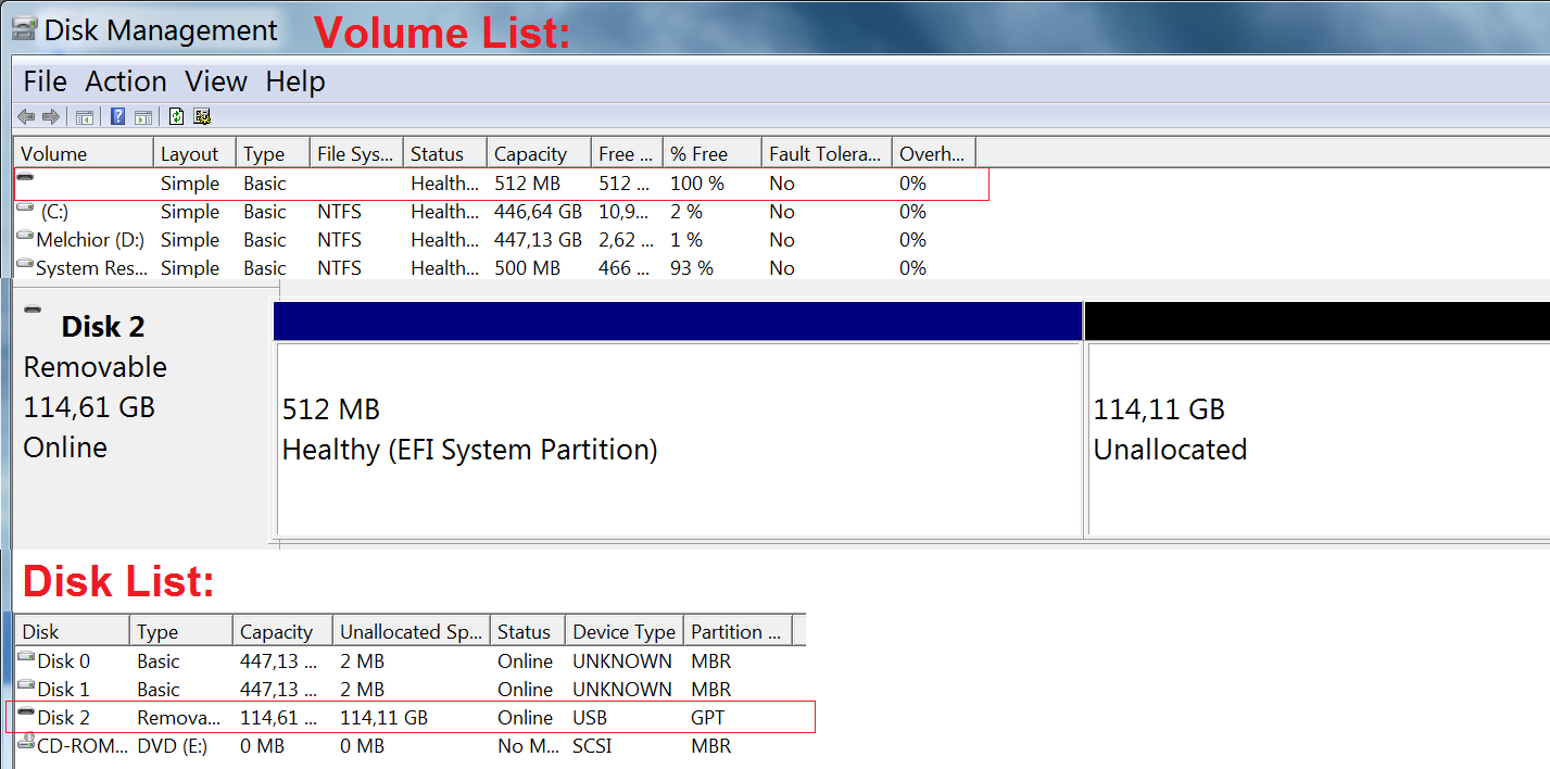

1) USB Treiber deinstalliert und beim anstecken wurden sie wieder installiert, aber noch immer nichts angezeigt.
2) Den Vorschlag mit diskpart habe ich ebenfalls versucht, aber mir wurde das Laufwerk nicht angezeigt... Nur die 512 MB

Fehlerhaft ausgedrückt... Der Stick wird im Geräte Manager und Disk Management angezeigt. Siehe 1. Bild "Disk 2"
Hier wird er nicht angezeigt.

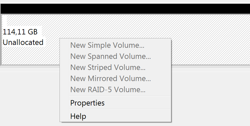

So siehts aus wenn ich hier rechts klicke:
Wenn du das Volume gelöscht hast, hast du dann ein neues Volume erstellt?
Dann ist ja nix mehr drauf, keine 512MB Partition, nichts.
Dann per Rechtsklick einen Laufwerksbuchstaben vergeben und der Stick wird dir unter Computer wieder angezeigt.
So wie immer, wurscht was da früher Mal drauf war.
Funktioniert das nicht?
Na schon auf Disk 2 klicken und nicht auf den Unallocated Speicher.
Da sollten andere Optionen nach dem Rechtsklick auftauchen
Laufwerkname zuweisen funktioniert nicht. Hab die Fehlermeldung im 1. Post angehängt.

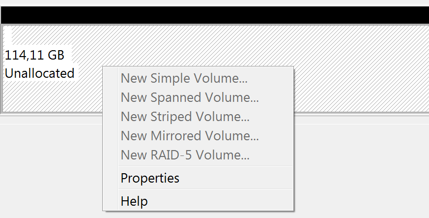

Mir wird die 512MB Partition noch angezeigt.
So sieht das bei mir aktuell aus:
Genau, dann wie BlubbsDE gesagt hat!
Alternativ GParted booten. Aber Diskpart geht schneller und direkt aus Windows raus
Danke alles läuft wieder. Gestern erst eine andere Festplatte mit diskpart "gecleaned".
