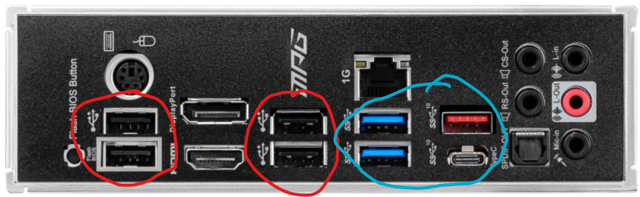

Das der Stick an einem USB2.0 Port steckt. Denn 40MB/s ist ziemlich genau das praktische Limit von USB2.0.
Rot eingekreist ist USB 2.0.
Blau eingekreist ist USB 3.x.

Wie schon erwähnt , USB Ports die Blauen , Roten !
Die Schwarzen sind nur 2.0 !

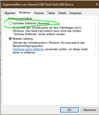

Geht sehr wohl, MateBook D14/W11 und ein SanDisk Extreme Pro USB 3.1 mit 128GB:
TP555 schrieb:
Ich habe bis jetzt noch keinen USB gesehen , wo man den Schreib Cache Aktivieren kann ohne das eine Fehlermeldung erscheint.
Hab ich da irgendwas behauptet?
Sagte nur, dass eben "Schnelles Entfernen" der Standard ist.
Hab's aber gerde mal ausprobiert und es gab keine Fehlermeldung.
Grün markiert war Standard.

TP555 schrieb:
aber bei dir sehe ich gar nix vom Schreib Cache.
Liegt wohl am Stick, dass keine weitere Optionen da sind,
aber es steht da, dass nun der Windows Schreibcache aktiviert ist.
Ansonten, Beitrag #6 eben noch.

Hinten bekomme ich tatsächlich die richtige Geschw. hin. Aber ich würde gerne die USB C Buchse oder die normale USB Buchse oben am Gehäuse nutzen. Der USB-C Anschluss ist auch extra beim dem Mainboard an die dafür vorgesehene USB 3.2 Schnittstelle angeschlossen und trotzdem ist 40mb das Limit.
