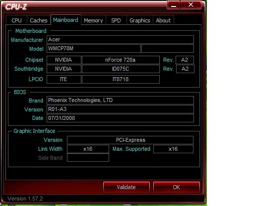

benutze am besten cpu-z unter dem Tab "mainboard".

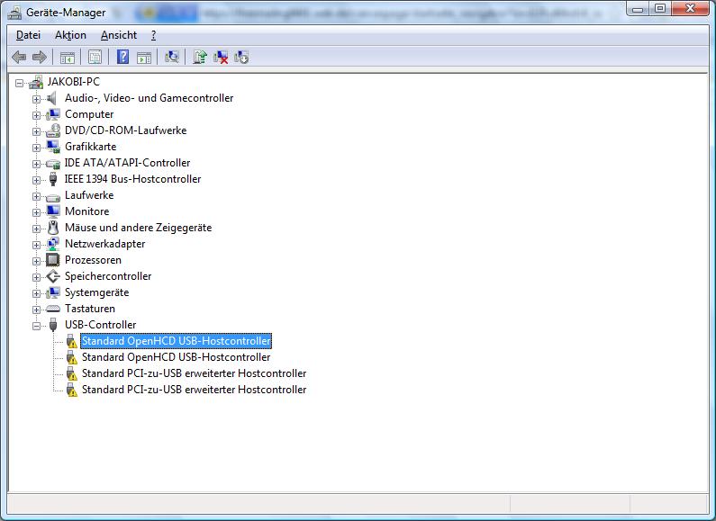

Rechtsklick im Gerätemanager auf den Eintrag Standard OpenHCD USBHostcontroller: mit dem Mauszeiger auf Eigenschaften klicken, auf Problembehandlung klicken, wird hier ein Problem genannt?

anscheinend gibt es probleme mit dem Treiber, aber auf der acer website finde ich keine für USB, hat vllt. jemand anderes eine Ahnung?
