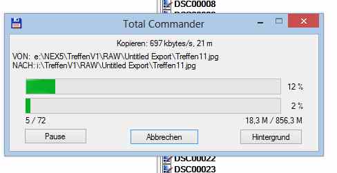

Auch mit dem TC ist es viel zu langsam

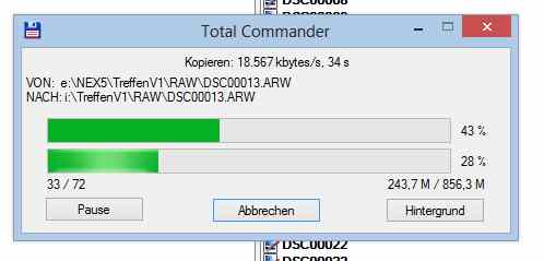

So, die USB3 Platte mal an einen USB2 Port gehängt...Komisch, da ist sie viel viel schneller

Das 1. Bild von TC deutet tatsächlich auf USB 1.0 Speed hin, kann sein das der Controller das benutzt wenn die Treiber nicht richtig installiert sind.

Hab jetzt mal den neuesten treiber installiert. Komme aber nicht über 600kb/s. Über USB2 komm ich aucf 20mb/s.
