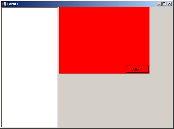

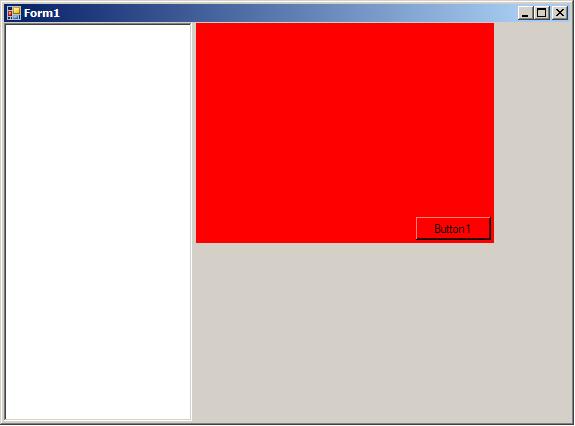

ich möchte zur Laufzeit in einem Panel (eines SplitContainers) ein UserControl hinzufügen. Jenes UserControl sollte das Panel komplett "ausfüllen", weshalb ich die Eigenschaft "Dock" auf "Fill" und alle Anchor setzte. Doch leider wird das Panel nicht komlett ausgefüllt, sondern das UC nur so groß, wie es erstellt wurde, im Panel angezeit.
Woran liegt das?

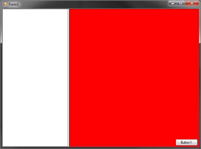

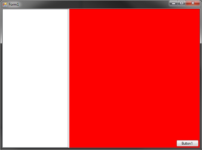

ist das das Ergebnis (Panel2 ist im hintergrund eigentlich Grün, das UserControl1 ist rot):

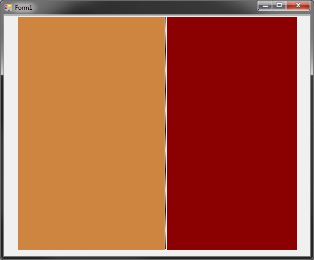

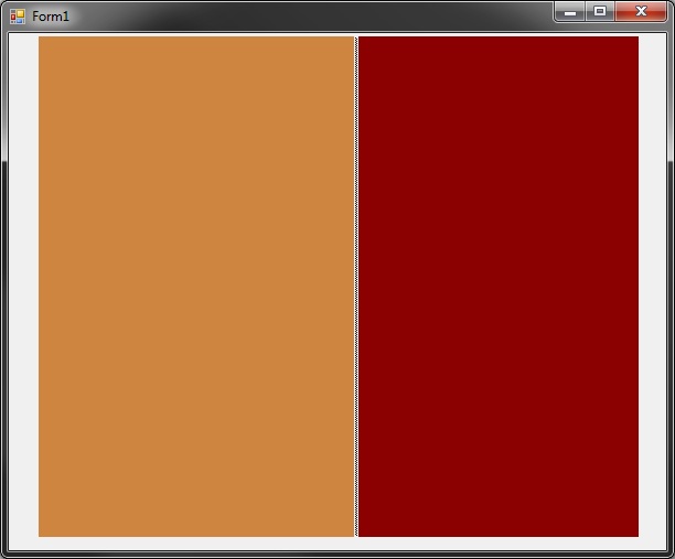

hmm ich glaube ich kann die nicht weiterhelfen, bei mir (Visual Studio 2008 prof.) siehts so aus, wenn ich einfach das projekt öffne und das Debuggen starte.
vielleicht hilft es ja das Projekt neu anzulegen? Ist mir jetzt aber auch ein Rätsel.
