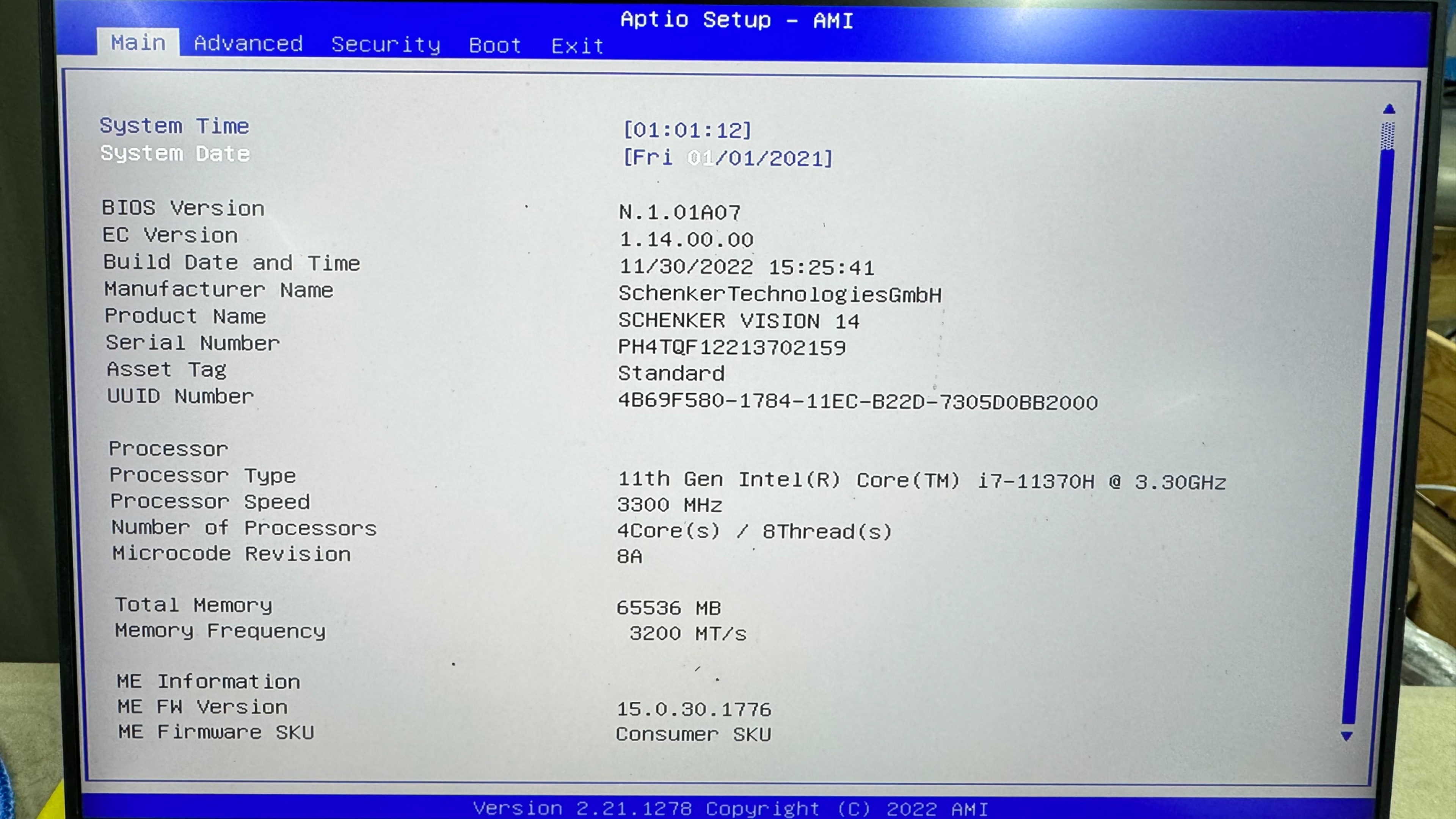

ich habe Probleme mit dem hochfahren und dachte es liegt an Windows, dann wollte ich dem Ganzen auf den Grund gehen und an der Basis anfangen, also Bios auf Werkseinstellung zurücksetzen.
Den EIN Taster betätigt und F2 gedrückt, nach 75sec erscheint das S Logo und ich bin im Bios. Ein rücksetzen auf Werkseinstellung verändert nichts.
Was kann die Ursache sein, an Windows kann es ja nicht liegen…
Auch komisch, das Datum/Uhrzeit immer wieder beim 01.01.2021 anfängt.
Edit: ich habe mal ein bisschen getestet, ich nutze ausschließlich ein USB-C Netzteil, wenn das Netzteil dran bleibt, dann startet er sofort und im Bios passt Datum/Uhrzeit, wenn kein Netzteil dran ist, dann braucht er 75sec zum starten und Datum/Uhrzeit ist wieder futsch…

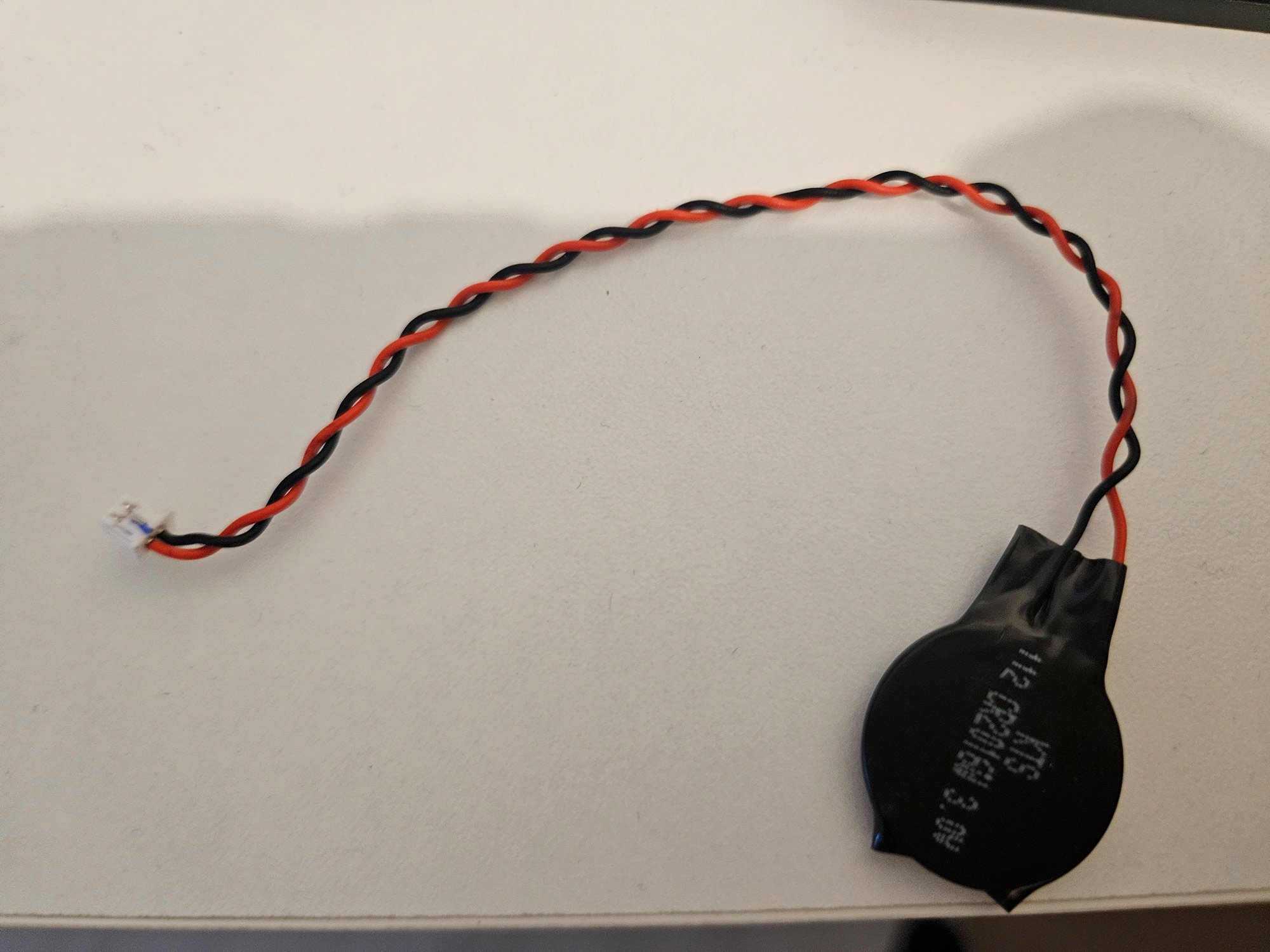

Ich traue mich garnicht zu fragen, da ja ein fest verbauter Akku drin ist, gibt es eine CMOS Batterie, falls ja, wo sitzt die ?
Stressless schrieb:
gibt es eine CMOS Batterie?
Ja, die gibt es. Sie ist hinter/unter dem Akku verborgen und hängt an einem langen Kabel. Das Kabel landet nördlich vom Akku-Anschluss im Mainboard. Lässt sich leicht tauschen:
  • Akku vom Mainboard trennen
  • 3 bis 4 Akku-Schrauben entfernen (je nach Modell)
  • CMOS-Batterie vom Mainboard trennen und austauschen
Siehe Foto mit Markierung:
Allgemeine Hinweise:
https://xmg.gg/faq/wartung/#disassembly
Kabellänge und richtige Polung sind wichtig. Bitte schreib uns eine E-Mail, dann machen wir dir ein Angebot bzw. schicken dir Ersatz.
VG,
Tom
@XMG Support Hallo Tom,
ich habe exakt den gleichen Fehler an meinem nicht mal 2 Jahre alten Peaq, könnt ihr mir bitte auch so eine Bios Batterie zukommen lassen bzw. gegen ein Obolus? Ich habe jetzt das Netz durchsucht und kein adäquates Ersatzteil gefunden. Ich meine die sind sehr ähnlich von der Bauart. (Peaq V140V mit i5 Prozessor)
Die Bios Battery ist eine KTS CR2016W 3.0V mit ca 14 cm Länge insgesamt.
Es wäre super wenn Ihr mir da aushelfen könnt.
Liebe Grüße
Sören
VG,
Tom
Habe auch das Problem eine leeren CMOS-Batterie an einem Vision14 m21 und benötige Ersatz für die verbaute CR2016 mit Kabel. Könnt ihr mir einen Link zum Bestellen senden?
Gruß Thomas
Bitte per E-Mail anfragen:
VG,
