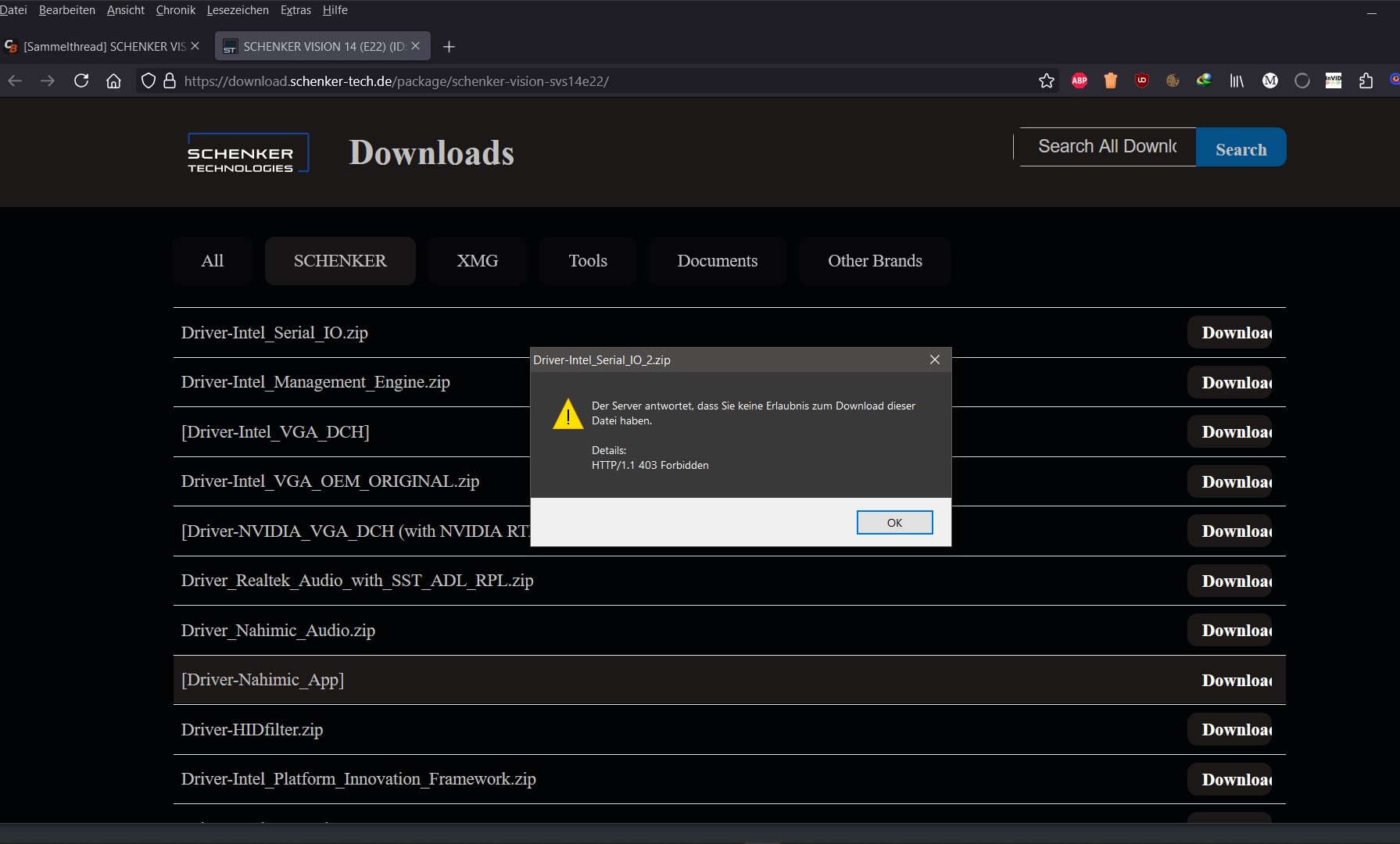

Musste Windows neu installieren. Nur kann Ich die Treiber dazu von der Schenker Download Seite nicht laden.
Weder mit Meinem XMG 17 Pro noch mit dem Vision 14. Der Server verweigert den Download.
Wie komme Ich an die Treiber ?
Hmm, bei mir geht's™. Befindest du dich gerade in Europa, oder woanders? Evtl. spinnt CloudFlare gerade herum.
Probier es bitte noch einmal. Wenn es immernoch nicht geht, schreib mir bitte eine DM, dann schick ich dir einen alternativen Link.

Bin in Deutschland. Lade mit mit Internet Download Manager.
Das Problem war der Internet Download Manager.
Habe ihn Abgeschaltet und konnte alle Treiber laden.
Danke Tom für Deine schnelle Antwort.
