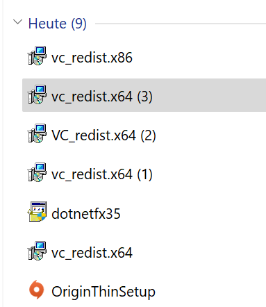

Ich habe bereits danach gegoogelt und mir die entsprechenden Runtimes besorgt. Das Problem ist, keine davon lässt sich installieren.

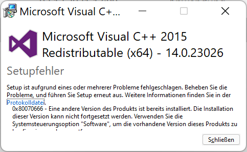

Bei einer (2015) kommt die Meldung das bereits eine aktuellere Version installiert ist und die aktuellste Version habe ich nochmals installiert, behebt den Fehler jedoch nicht.
Ich verstehe wirklich nicht woher das kommen soll. Alle Updates sind auf dem Rechner drauf und bei meiner vorherigen Installationen gab es nie dieses Problem.
Hab ich durch, hat alles nichts gebracht. Wie gesagt, ich komme ja auch gar nicht dazu in den Ordner zu geben, den legt er ohne Installation gar nicht erst an. Die Files habe ich in den SysWo transferiert, auch das hat nicht geholfen.
