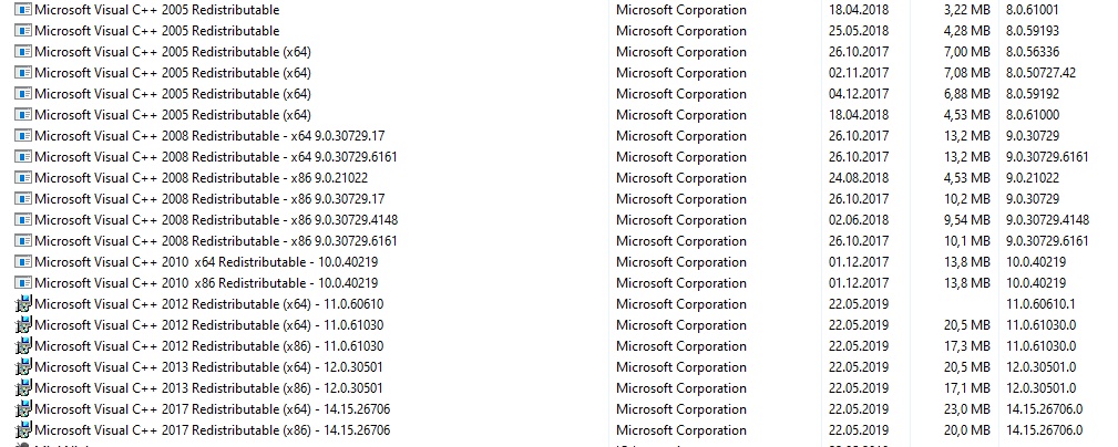

Von den Visual C++ Redistributable musst Du zig Versionen installieren. Neuere ersetzen keine älteren, unter Windows 64 Bit muss man die 64 und 32 Bit Versionen installieren usw. So sieht das hier aus.
Origin, Steam & Co. bieten für ihre Spiele Reparaturfunktionen an. Das sollte das beheben.
Okay, so sieht das ganze nicht bei mir aus. Wenn ich bereits eine einzige Version habe und eine zweite downloade, steht da das die Installation nicht möglich ist weil bereits eine Version vorhanden ist.
Gibt es irgendwo eine Möglichkeit die ganzen Versionen auf einmal zu downloaden?

Sooo, es hat daran gelegen das ich nicht alle Versionen installiert hatte. Läuft nun alles rund. Danke an alle!!!

Was ist daran schlimm? Die paar MB? Außer Platz verschwenden die keine Ressourcen. So sieht das eben aus, wenn man kein Windows Cleaner laufen lässt. Und deinstallieren bringt einem auch nichts. Wenn ein Programm Version XY haben will, dann will es sie haben. Da bringt eine neuere Version nichts.
Deswegen gibt's ja extra den WinSXS damit mehrere Versionen da sein können, wenn sie gebraucht werden. Und wenn Versionen wirklich ersetzt wurden dann legt das Setup nen Link an und verbraucht keinen Platz.
ab C++ 2010 hat der normal ausgeführte Installer immer die alte Version aktualisiert und ersetzt, bei 2005/2008 ging das nicht. Die hatten maximal einen Versionscheck eingebaut der bei Erkennen einer bereits installierten neueren Version (höhere Buildnumer) die Installation übersprang. Diese Erkennung musste aber manuell aktiviert werden und daran scheitert's oft bei vielen Programmen (Spiele aber auch z.B. Avast die ihre Versionen zwangsweise installieren).
Deshalb auch die vielen unnötigen Versionen dort.
