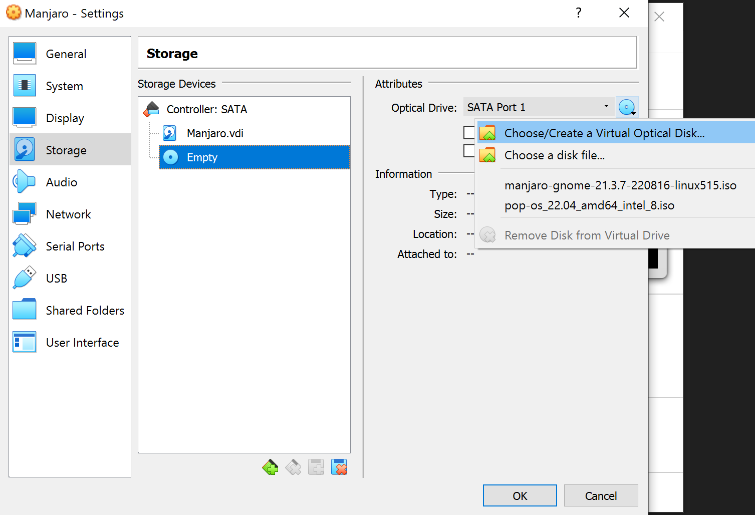

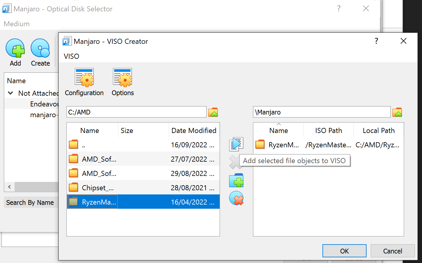

wenn die vm laufen darf zum reinkopieren, dann nimm eine virtuelle iso:
damit hast du dann in der vm ein laufwerk mit dem inhalt, den du beim anlegen der virtuellen iso definiert hast.
unter linux könnte man die vdi auch offline mounten, aber du bist ja anscheinend auf windows festgelegt.
