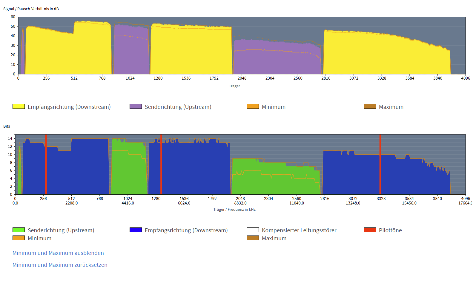

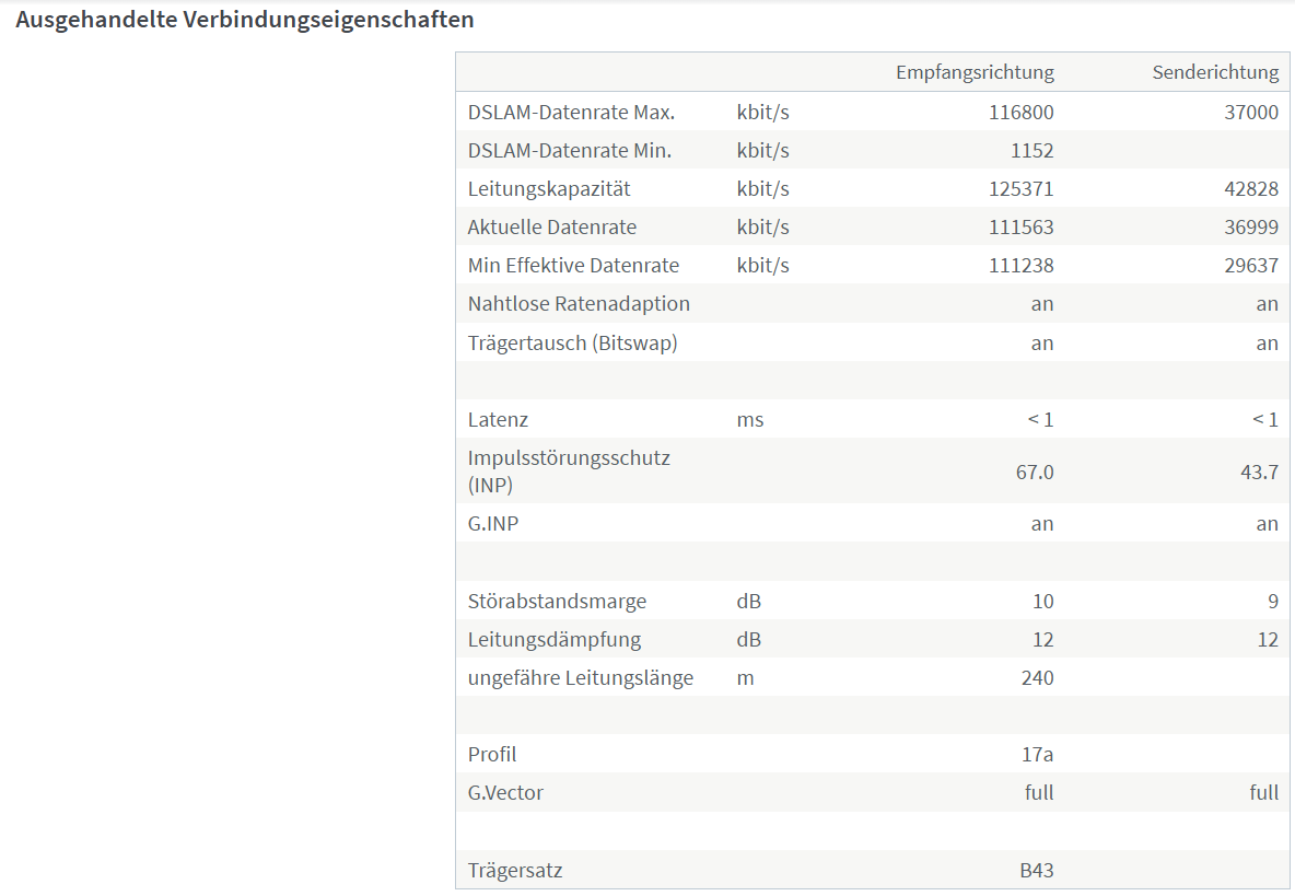

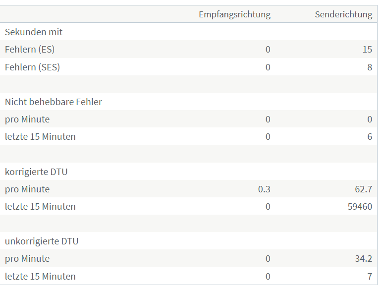

Ich möchte gerne die Erfahrung von euch nutzen zu folgendem Thema.
Seit dem 20.06.2026, tritt immer in den Abendstunden ein DSL syncverlust auf, gefolgt von Stundenlangen CRC fehlern DTU Fehlern, die im Sekundentakt hochticken.
Techniker der Telekom war hier, Copper test der Leitung i.O , endleitung vom APL zu 1 TAE ist ein CAT 7 verlegekabel.
Zur sicherheit, hat er mich auf ein anderes Adernpaar gelegt.
Der Fehler bleibt bestehen.
Bei mir im Haus habe ich nichts was sich abends einschaltet ich habe das Netzteil/TAE kabel der Fritzbox 7690 mit Fritz OS 8 25 auch schon getauscht kein Unterschied.
Der Fehler trifft aber nur das Uploadband und nur nach Dämmerung, tagsüber habe ich nicht mal korrigierte DTU Fehler.
ASSIA hatte mich im Upload auf 37K gedeckelt, hat aber trotzt der Fehler heute nacht das Profil wieder komplett aufgemacht..

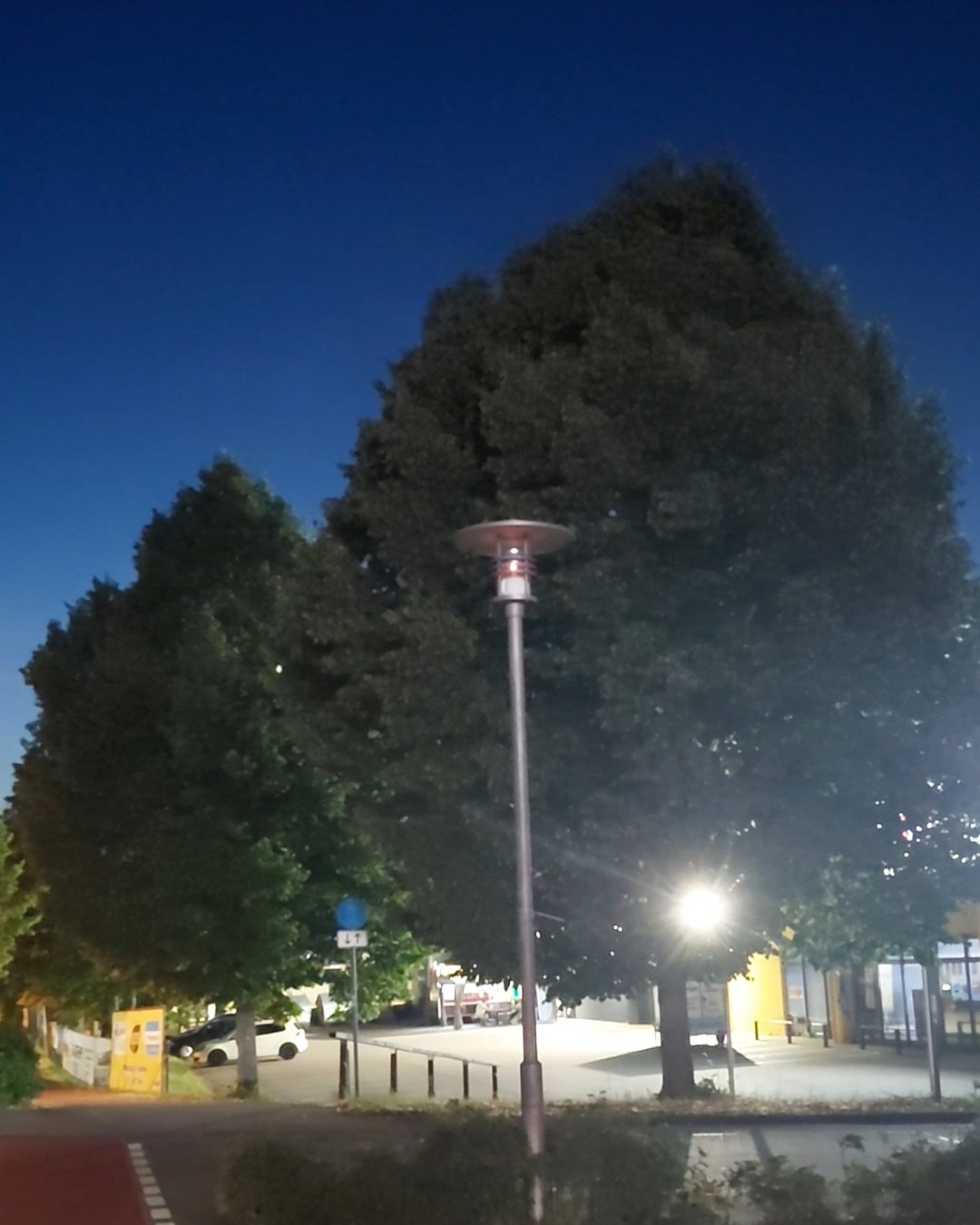

Es gibt eine Straßenlampe in der Nähe des DSLAM die immer an und aus geht, könnte die den Fehler verursachen.
Einfach mal deinen Stadtwerken melden. Ist nicht unmöglich, daß die Laterne das verursacht, aber die Wahrscheinlichkeit ist eher gering. Trotzdem kann man das als Fehlerursache über eine Reparaturmeldung probieren auszuschließen.

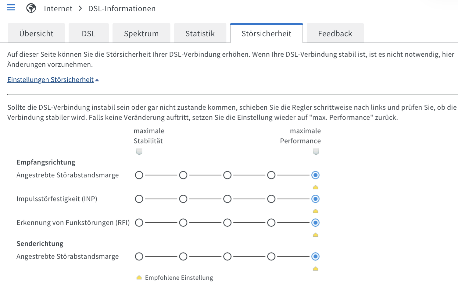

Falls die Fritzbox 7690 noch diese Einstellungen für Störsicherheit besitzt:
(Angeblich sollen nicht alle DSL Fritzboxen sie haben) stell mal den Regler für Senderichtung auf maximale Stabilität.

Die Störsicherheit gibt es nur noch als 1 Regler für alles nicht mehr für Up/Down getrennt.

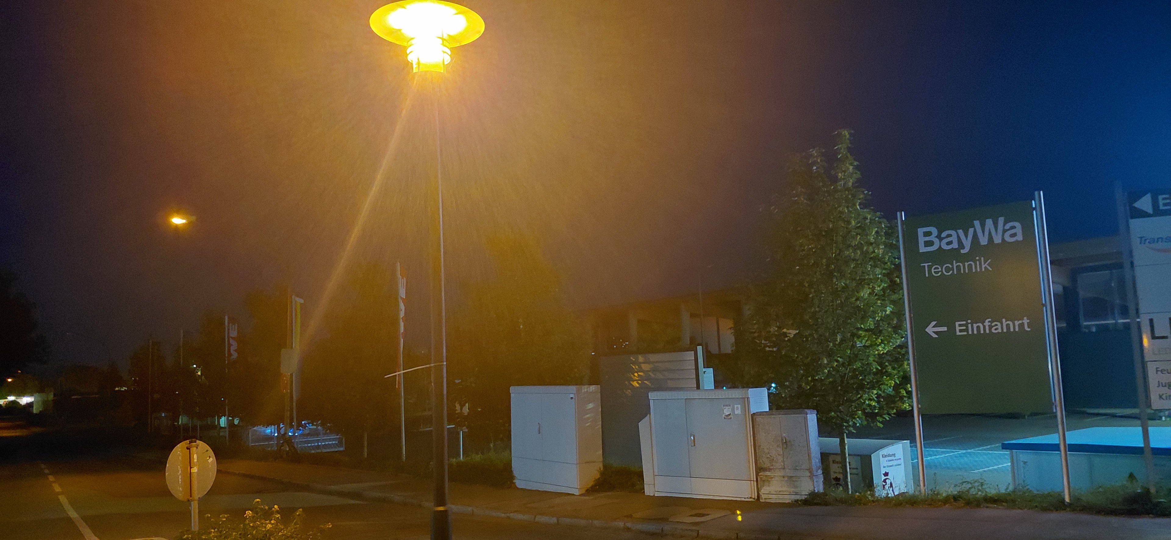

Dann bleibt aktuell die kaputte Straßenlaterne direkt neben dem DSLAM meine verdächtig Nummer 1.
Habe die Laterne so oder so bereits der Gemeinde als defekt gemeldet, da sie einen Fußgänger Übergang ausleuchten sollte
Gerda info von meinem Sohn bekommen, er war wohl gestern abend mit einem Rafio auf AM 15.000 KHz an der slaterne und hat eine Audio aufnahme gemacht.
Er hält den Radio hin dann weiter weg dann wieder hin, er meinte zum Vergleich, sind bei den anderen Lampen und rauschen zu hören nicht das kanttern/brummen.
Oder ist das Brummen normal ?

Ähm was wäre denn, wenn irgendwelche randalierenden Jugendlichen die Laterne ausgetreten hätten (die Jugend von heute ...) und du dann zufällig in dem Zeitraum geschaut hättest, ob die Fehler noch weiter auftreten?
Reaktionen: Towatai
Vlt. wurde irgendwas "IT-/smartmäßiges" an die Laterne gekoppelt. Wenn die das z.B. per DLAN/Powerline gemacht haben, würde das passen.
Reaktionen: areiland
Aber mal grundsätzlich:
Geht die Laterne denn dann an wenn die Probleme beginnen und hören die dann auf, wenn die Laterne wieder ausgeht?
Ansonsten scheidet die ja aus.

Das gepostete Spektrum passt nicht wirklich zu einem EMV Störer, der würde nicht ganz genau beim Übergang zum Upload aufhören zu stören.
Ich würde eher ein Problem beim MSAN vermuten, wenn das Spektrum sonst keine anderen Einbrüche zeigt. Dazu am besten nochmal die Telekom kontaktieren und auf den Team Experten / TES bestehen.
