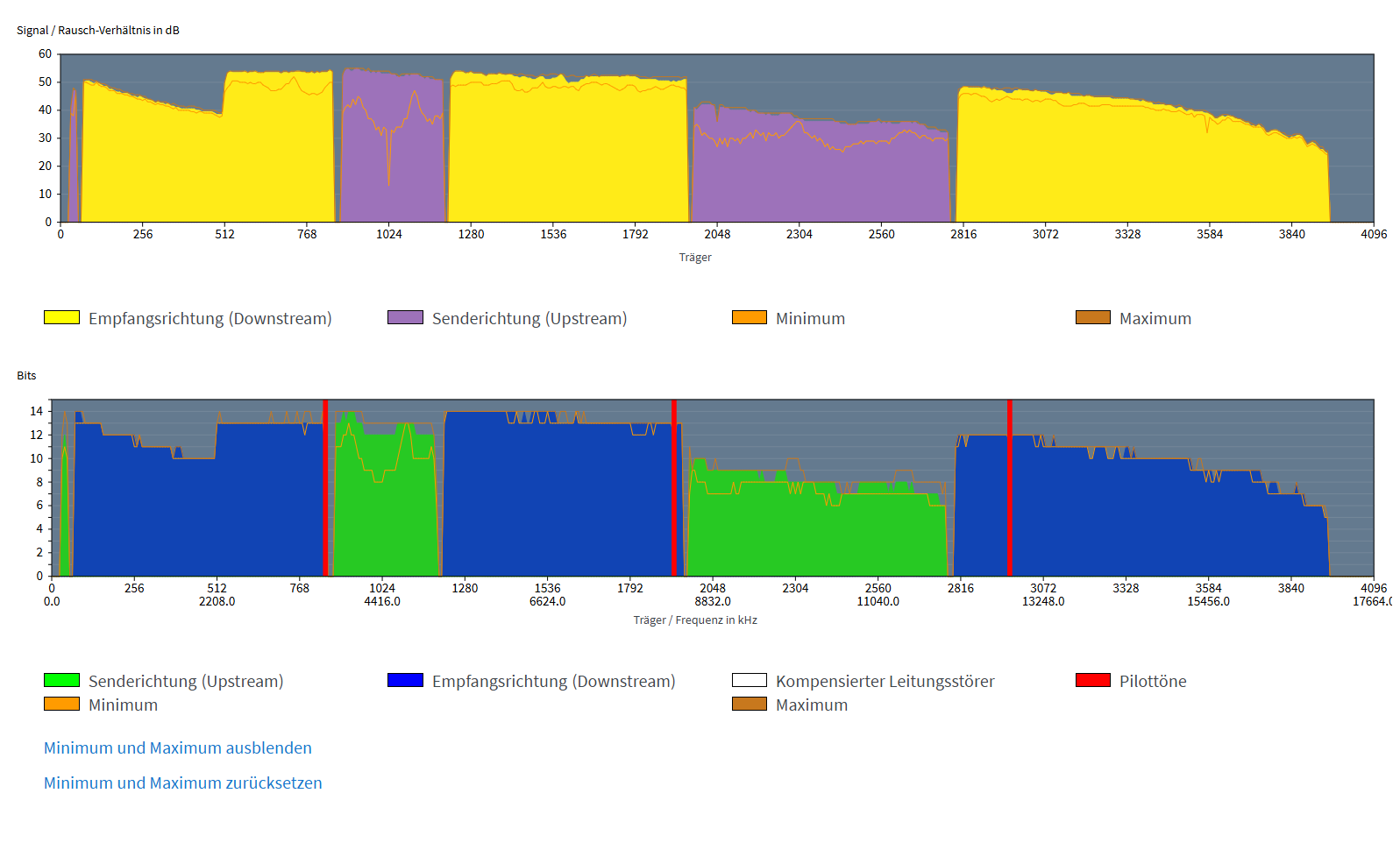

Das gepostete Spektrum passt nicht wirklich zu einem EMV Störer, der würde nicht ganz genau beim Übergang zum Upload aufhören zu stören.
Ich würde eher ein Problem beim MSAN vermuten, wenn das Spektrum sonst keine anderen Einbrüche zeigt. Dazu am besten nochmal die Telekom kontaktieren und auf den Team Experten / TES bestehen.
Jein. Wichtig ist hier immer, was an Ort und Stelle empfangen werden muss. Das ist im Falle des MSAN der Upstream und nicht der Downstream. Der Downstream muss ja vom Router empfangen werden. Der steht rund 240m weg und bekommt das möglicherweise gar nicht mit.
Tatsächlich sieht es auf den ersten Blick nicht nach einem Störer aus. Allerdings hatte ich von defekten LED-Lampen auch schon so ein breitbandiges Rauschen, welches den kompletten Frequenzbereich gleich stark voll gemacht hat. Also kann durchaus theoretisch sein.

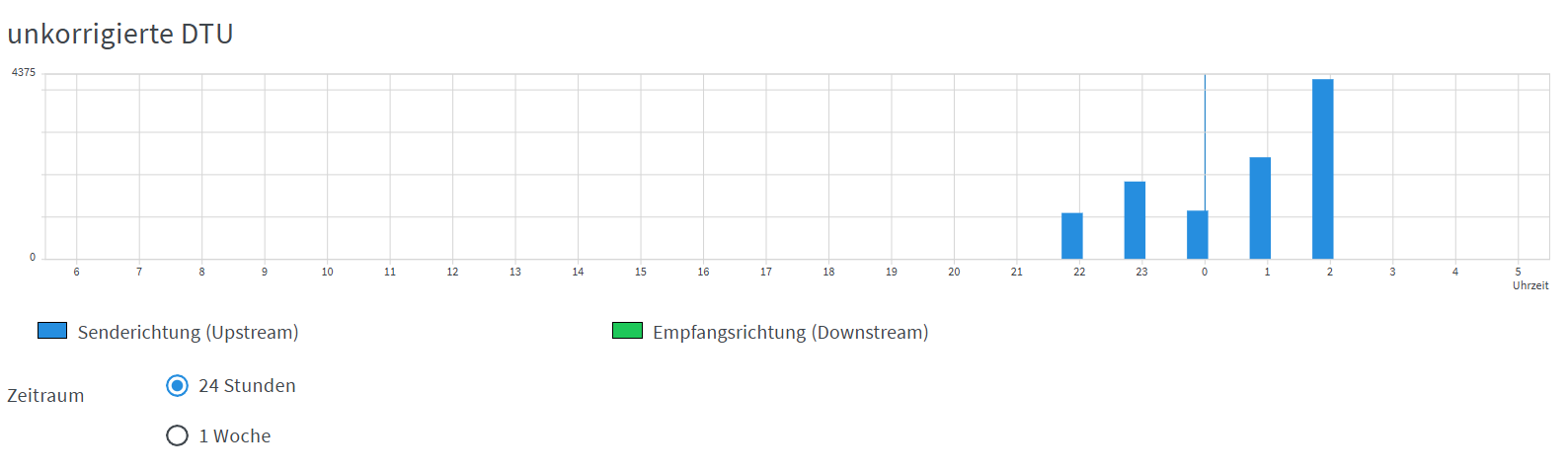

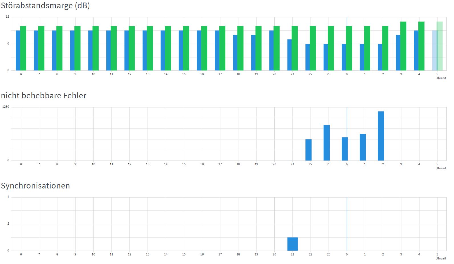

DatumMax. Temp.Exakter StartzeitpunktEnde der StörungPrimäres Fehlerbild
20.06.2026~34 °C23:52 Uhrca. 04:30 – 05:00 UhrResync, Upload-Einbruch, CRC-Burst, unkorr. DTU
24.06.2026~33 °C22:45 Uhrca. 04:30 – 05:00 UhrResync, Upload-Einbruch, CRC-Burst, unkorr. DTU
25.06.2026~33 °C21:29 Uhrca. 04:30 – 05:00 UhrResync, Upload-Einbruch, CRC-Burst, unkorr. DTU
27.06.2026~36 °C21:37 Uhrca. 04:30 – 05:00 UhrResync, Upload-Einbruch, CRC-Burst, unkorr. DTU
28.06.2026~38 °C23:39 Uhrca. 04:30 – 05:00 UhrResync, Upload-Einbruch, CRC-Burst, unkorr. DTU
30.07.2026~37 °C21:31 Uhrca. 04:30 – 05:00 UhrResync, Upload-Einbruch, CRC-Burst, unkorr. DTU

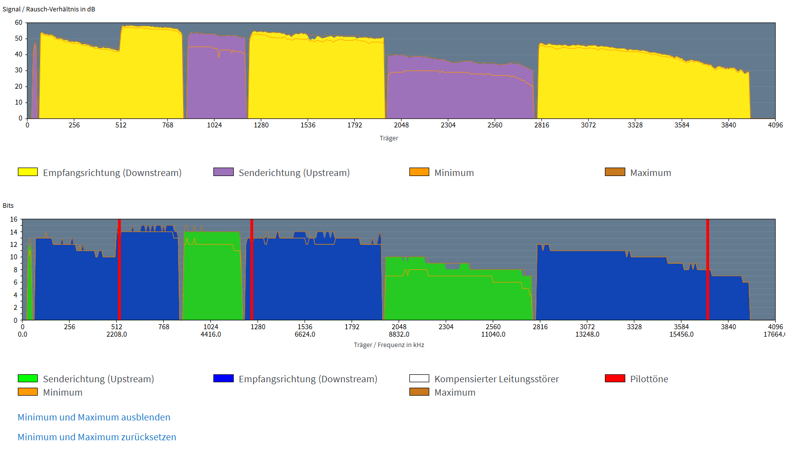

Mal als info, es wurde jetzt der Port getauscht, aber das Spektrum sieht jetzt noch wilder aus.

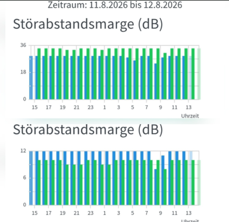

und in diesem Screenshot, habe ich mal den 24 Stundenverlauf der Störabstandsmarge aus der FritzBox7530ax meiner Schwiegereltern (oben) und meiner 7690 (unten) übereinander gelegt, da sieht man, das etwas enorm das VDSL Bündel stört.
Wir wohnen im selben Haus mit 12 Parteien, ich ganz unten ,sie im Obersten Stock.

Bei den Nachbarn mal gefragt, ob sich jmd D-LAN/Powerline angeschafft hat?
Ich weiß nicht ob die Adapter dauerhaft viel Lärm (Noise) machen. Wenn nur bei Bedarf könnt es damit zusammenhängen, dass über die Adapter nur an Abenden Daten geschoben werden? wild-guess
@CubeID da zumindest bisland immer durchgehend die ganze Nacht die Probleme auftraten, würde ich diese These für sehr unwahrscheinlich halten.
Typisches Nutzerverhalten wäre eher im Bereich 18 bis 22Uhr, gerne auch mit Ausreißern aber nicht reproduzierbar.
@Sepp1337 treten denn nach dem Porttausch immer noch dieselben Fehler wie in Post #28 von dir beschrieben auf? Also insbesondere Resyncs?
Temperaturbedingte Probleme halte ich nach wie vor für sehr unwahrscheinlich, sonst müsste das m.E. nach vor allem Tagsüber, insbesondere über den frühen Nachmittag hinweg sein. Nicht nachts.
