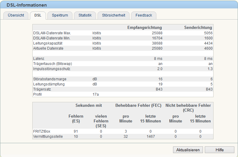

Guten Tag,
Ich habe heute bei meinem Internet Provider angrufen und gefragt
wie es bei uns mit VDSL aussieht. Im moment habe ich eine 16.000er Leitung.

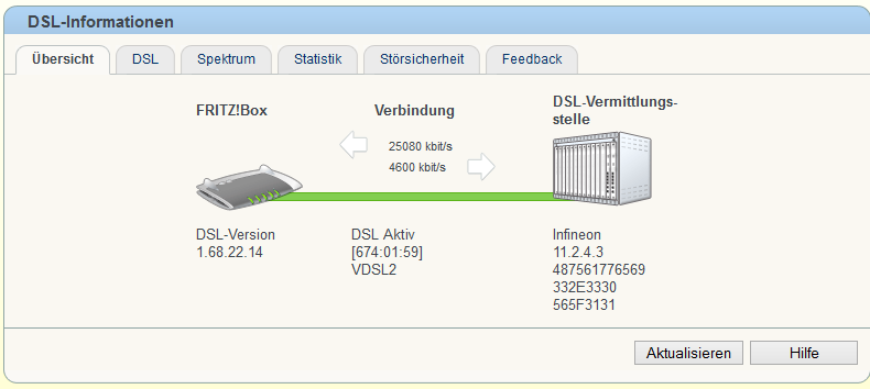

Laut Fritz Box 7390 bin ich schon mit VDSL2 Angeschlossen ?
Die Aussage vom Provider war aber das es "Technisch noch nicht möglich " vieleicht in der Zukunft mal :confused_alt:
Sind die DSL Werte den im Moment Gut ?
Ist die Aussage vom Provider richtig und die
Fritz Box zeigt mir was Falsches an ?
Kann man da noch irgendwas machen um die angezeigte
Aktuelle Datenrate zu nutzten ?

von solchen raten träume ich mit meiner 6000DSL Leitung :(
ansonsten sehen die Werte gut aus
Welchen Provider hast du den? Telekom schaltet zB normal immer weniger als Möglich aber dafür eben weniger Fehler bei der Übertragung.
Im Moment hast du laut FritzBox eine 25.000er Leitung, keine 16.000er, da stimmt doch was nicht. Welche Gechwindigkeit hast du denn nun wirklich?
Also Du hast auf jeden Fall schon mal VDSL 25!
Es gibt noch VDSL 50, aber das geht wohl bei Dir noch nicht. 25 Mbit sind doch klasse!
Laut den Werten hast du eine 25er...

Zu viele Fehler auf der Leitung, VDSl ja, aber man sieht, dass dein aktueller Upload höher ist als der maximal mögliche und da die tcom nur dann schaltet, wenn deren "minimum vorgaben" erfüllt sind, wird VDSL bei dir final nicht umsetzbar sein (zumindest aktuell)

die fritzbox zeigt die Max. mögliche geschwindigkeit an, das ist nicht die leitung die du vom provider bekommst ( muss frei geschaltet werden)
z.b. ich könnte eine VDSL leitung freigeschaltet bekommen, aber werde die nie erreichen beim Downloaden, da ich am rande der stadt wohne.
nur 6er bekomme.

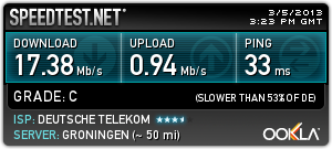

EDIT: schomal nen speedtest gemacht um zu schauen was du gedownloadet bekommst?

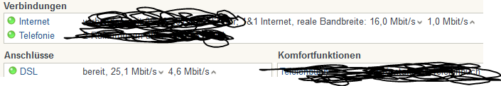

Das Bild sollte es Zeigen was ich meine
Hier nochmal ein Speed Test
Provider ist 1&1
Siehe mein Kommentar dazu... Die Telekom nennt das DSL 16000+ (VDSL Technik bei ADSL Speed, da die Leitungskapazität nicht ausreicht und fehler wirft, wird kein 25MBIt+ geschaltet... Wenn du das dennoch willst: Telefonica ... aber ich rate dir davon ab :D)

verkaufen dir vdsl25 war ja auch nur heisst bis 25Mbit und du bekommst auch nur "deine" 17Mbit aber hast dafür 10€ mehr bezahlt ?
