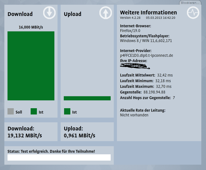

ich würde vorallem die Screens an seiner Stelle rausnehmen.... ich denke mal, dass auch die Telekom Leute hat, die sich diverse Foren usw. durchlesen....nicht dass er mal eben gedrosselt wird auf seine bezahlten 16.000 :)
Die Fritzbox zeigt seine aufgebaute Leitung zum DSLAM. Ob die nun 16.000 oder 25.000 ist ist egal, da er einen 16er Tarif gebucht hat wird ihn der Radius Server auf Provider Seite auf 16MBit laufen lassen. Auch wenn die Leitung mit 25 oder 100 MBit synchronisiert ist.
Wie erklärst du dir sonst die Datenrate aus seinem Speedtest?
Das "Kernproblem" existiert nicht. Afaik läuft der TE auf VDSL 25, die Fehler sind lächerlich gering und der Upstream stört sich vermutlich auf den unteren Frequenzen an irgendwelchen Kurzwellen Störern.

Die tatsächlich ausgehandelten Werte stehen bei "Aktueller Datenrate": 25.080 Down, 4.600 Up
Es SIND VDSL25 Werte.
Was bei den Daten auffällt, sind die ES Fehler (und FEC).
Ich habe mit VDSL50 (aber 100MBit freigeschaltet, kommen leider "nur" 86MBit bei mir an, hier scheint die 7390 zu limitieren) nur 3 auf der Vermittlungsseite.
@TE:
Dein DSLAM ist VDSL-fähig, wahrscheinlich hatte die Telekom keinen ADSL2+Port mehr frei. 1&1 könnte diesen Port als VDSL25 vermarkten, die Telekom würde es aufgrund der Fehlerrate wahrscheinlich nicht tun und hat ihn deshalb an 1&1 als 16.000er weitervermietet.
Ansonsten mal ein größeres Datenpaket von einem Highspeedserver laden und schauen, ob Du auf über 2 bis annähernd 3 MByte/sek. kommst.
Evtl. kommt die Aushandlung von VDSL auch nur deshalb zustande, weil der DSLAM VDSL und Deine 7390 auch VDSL kann. Vielleicht hat hier jemand geschlafen und die Begrenzung nicht reingepackt.

Nein der VDSL2 16er synced mit 16000/1024

Eher nicht. Wohl eher Bestandsschutznatur. Wenn die Telekom das Breitbandnetz ausbaut, dann haben sie eine gewisse Zeit allein Zugriff darauf. Und Reseller bekommen den Zugriff erst nach Ablauf einer Frist. Und 1und1 ist eben nur ein Reseller, der frei verfügbare Kontingente einkauft. Und Dein VDSL ist offensichtlich noch nicht frei verfügbar.
