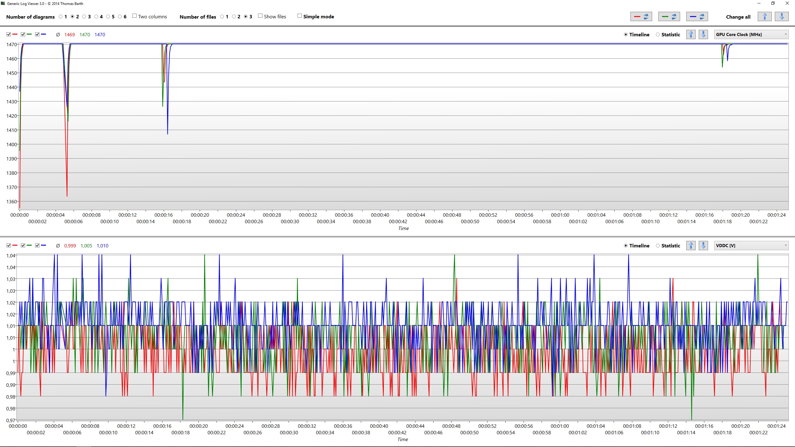

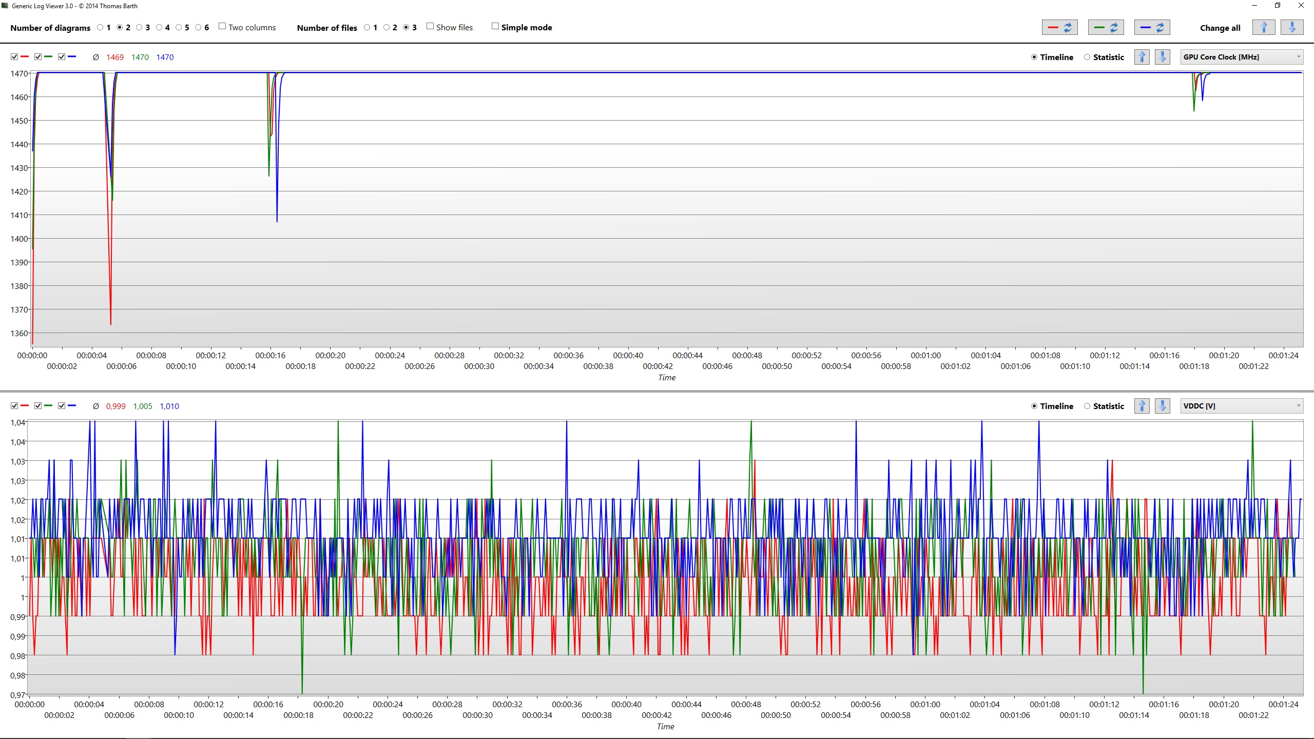

So sieht das bei meiner RX 590 aus. Der Log zeigt einen spielinternen Benchmark (und das Starten des Spiels vorher) und wurde mit GPU-Z und 0,1 Sek Intervallen erstellt. Die drei Diagramme unterscheiden sich nur in der eingestellten Spannung. Beim ersten sind 1010mV, beim zweiten 1015mV und beim dritten 1020mV im Wattman eingestellt. Alle anderen Werte sind unverändert.
Wie man sieht ist die ausgelesene Spannung ziemlich genau 10mV geringer als die eingestellte. Der Takt ist davon jedoch völlig unbeeinflusst, wie die Durchschnittswerte zeigen.
