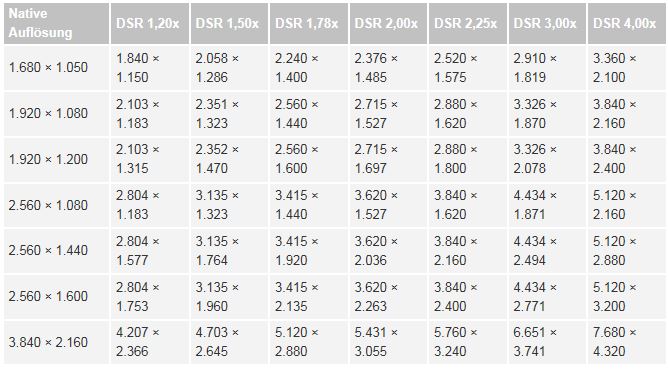

Womit testet du denn deine GPU und in welcher Auflösung ? Gib mal ordentlich Last drauf per DSR. :evillol:
Nvidia Systemsteuerung, DSR Faktoren, zB 4.00x aktivieren und dann gibts im Spiel höhere Auflösung.
weil du es bist teste ich das mal ob mit höherer auflösung die mehr watt verbraucht werden.

Ok, also fassen wir zusammen in FHD und WQHD kann man doch Strom sparen aber in UHD eher selten.
200% Auflösungsskalierung dĂŒrfte das gleiche sein wie 4xDSR nur direkt vom Spiel statt durch den Treiber.
