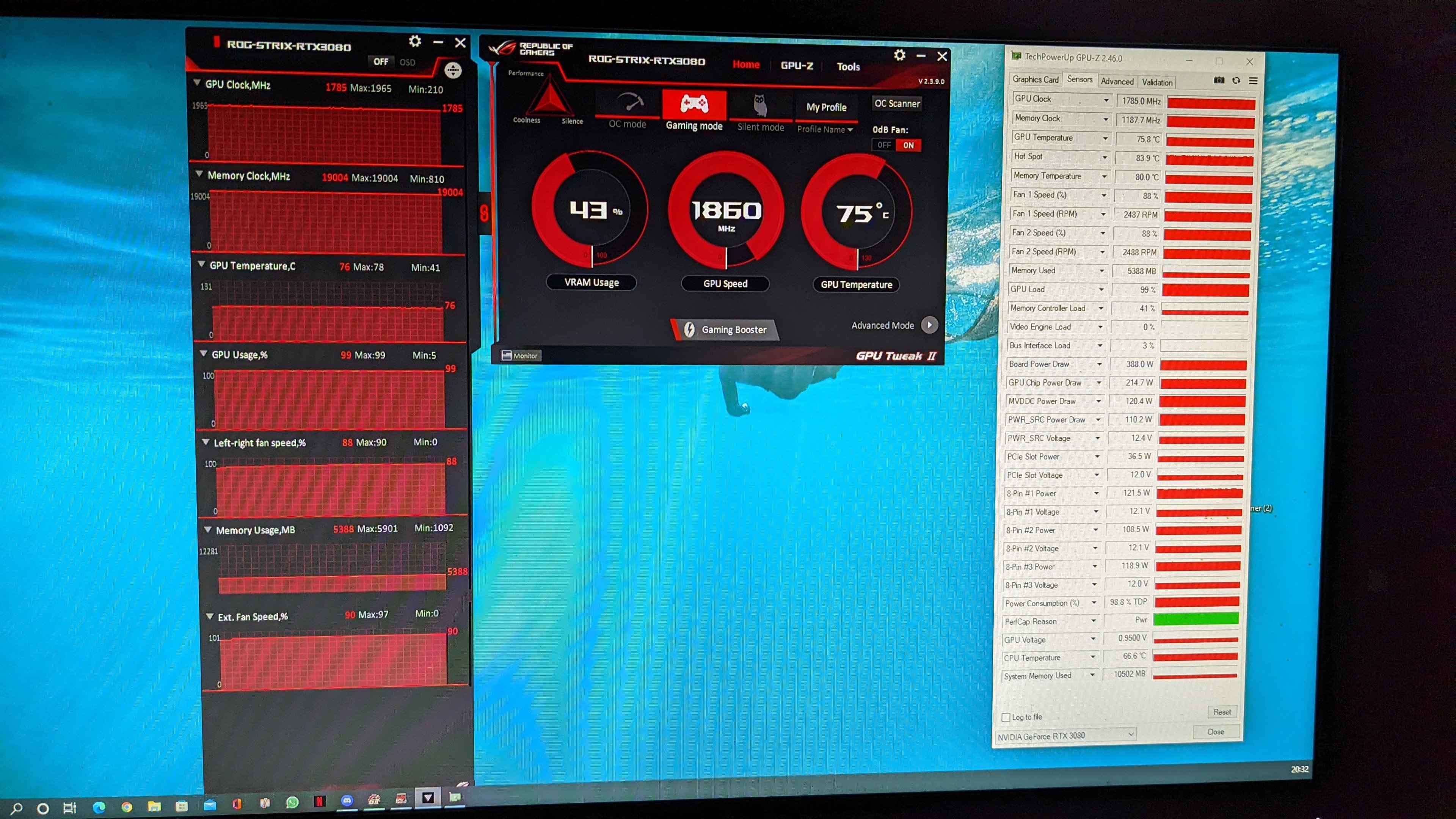

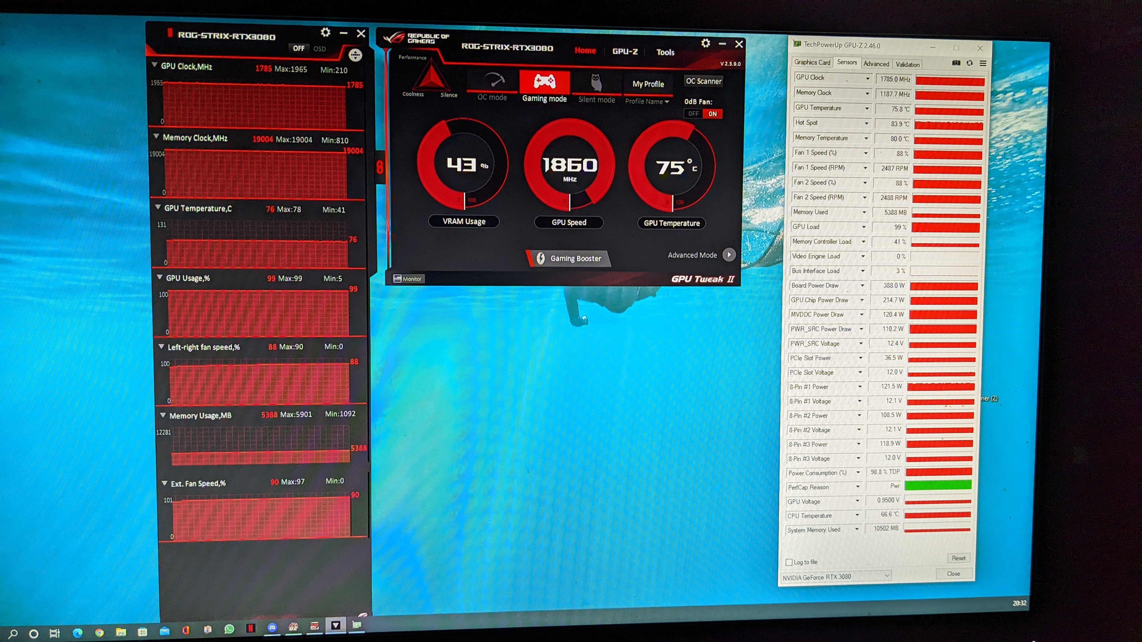

Leider leider ist mir aufgefallen das meine 3080 12GB nicht ihren versprochenen Boostakt von 1860Mhz im Gamingmode hÀlt.
nach kurzer Zeit fÀll dieser ab und pendelt zwischen 1770 und 1810Mhz. Bei 99% GPU Load

Bild im Anhang, Spiel Control alles auf Max, Raytracing Max, ohne DLSS, WQHD

Ist wirklich ungewöhnlich.
Den Mindesttakt muss die Karte bei 99% haben.
Also sprich Vollauslastung.
Bei nicht 99% wÀrst du ja im CPU Limit dann taktet die Karte runter.
Laut deinem GPU-Z rennt die Karte ins Powercap

@Florian1989:
die karte rennt ins Power Target/Limit, ab werk 390W. das kann auf bis zu 450W angehoben werden.
möglich dass Control (mit RT) die karte zu nem höheren verbrauch animiert als andere games. da gibt es durchaus schwankungen von game zu game.
bei 0.95 V spannung.
also erreicht die karte bei der anliegenden power 0.95 volt
jetzt mal die spannungskurve draufgeschaut und abchecken, bei wieviel Volt die karte den boosttakt erreicht
(erreichen soll)
mein tip: setz mal den takt bei 0.95 V auf den Boosttakt (oder was immer du auch haben willst) ich denke die karte kann auch mit weniger sogar höher takten. einfach mal ausprobieren.
das wĂ€re dann UV, die lösung fĂŒr viele probleme
alternativ kannst auch noch die core voltage im AB anheben, so das der generell bissel aggressiver saft draufgibt
last but not least: anderes bios flshen und schauen
du hast auf jeden fall ne 3080er, also kannst du da sicher auch alles rausholen was die karte hergibt.

Bei Spiel A erreicht sie ihre max TDP bei "1810 Mhz".
Spiel B: z.B. bei "1750Mhz".
Spiel C haste noch nicht probiert, da wÀren 1860Mhz oder sogar mehr drin.
Stattdessen suchste nach Fehlern, wo keiner ist.
Drehst vielleicht noch das Powerlimit hoch, damit die Karte auch garantiert leidet und evtl. frĂŒher stirbt.

Wenn es sich um die non OC Strix handelt, dann ist der Boost normal. Asus verspricht einen Boost von 1740 MHZ im OC Mode, dies scheint deine Karte ja auch zu erreichen.
Das Asus Tool zeigt lediglich an was möglich wĂ€re wenn weder das Power Target, Temperatur oder eine andere Limitierung die Karte bremsen wĂŒrden, dann kĂ€me sie auf die 1860 MHZ.
Zudem kommen mir die 76° GPU Temperatur schon etwas viel vor, die LĂŒfter drehen da auch schon mit 88%.
Da hast kaum noch Luft nach Oben, ab 84° wird da dann der Takt nochmal ordentlich reduziert.
Wenn es das Asus Tool kann, undervolten.
1830 MHZ mit 0,85 Volt, das kann so ziemlich jede Karte und die Temps sinken.

Wie also schon vermutet, die Karte ist in Ordnung.
