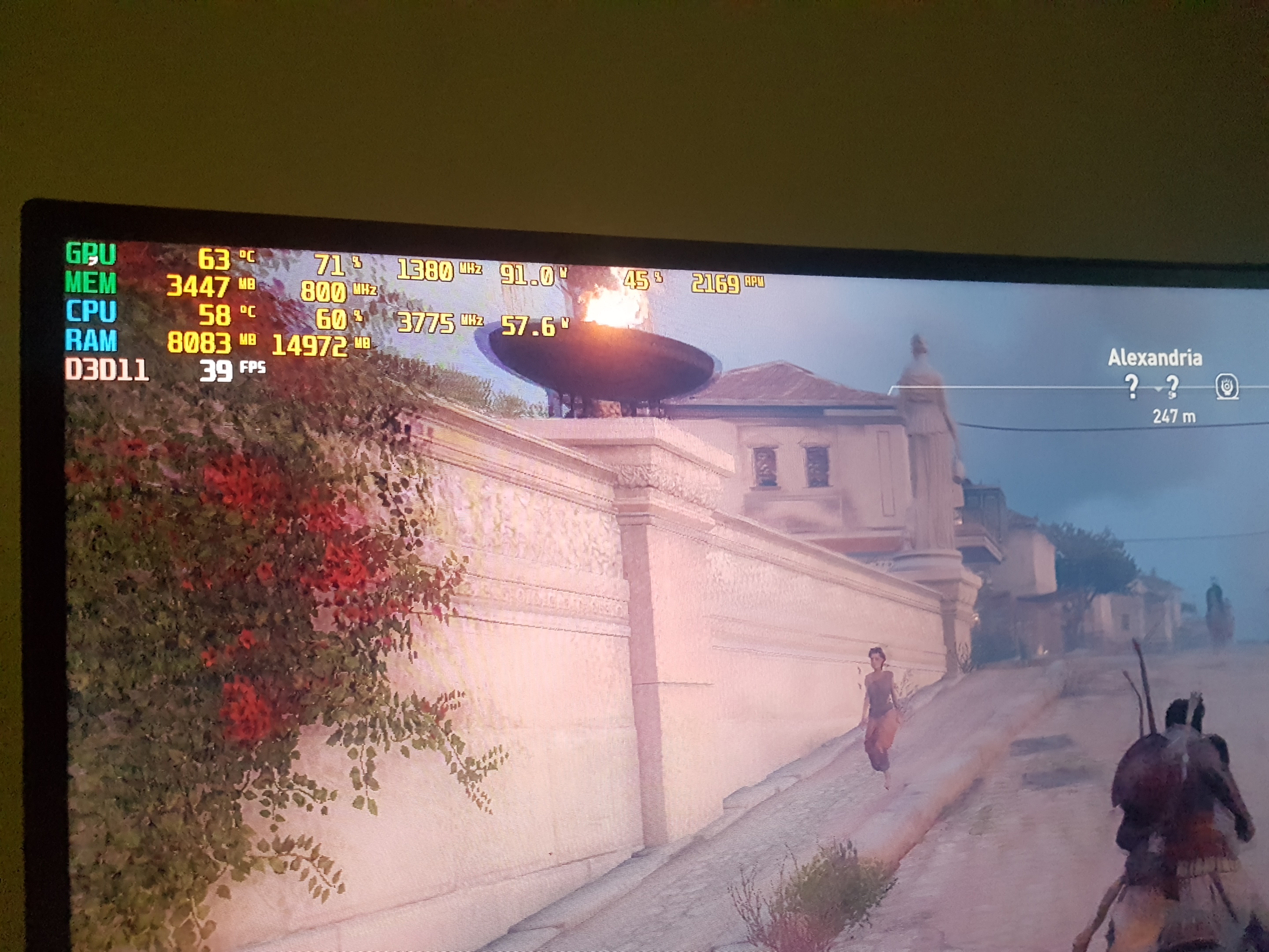

Und das bei hohen Einstellung es gibt sehr hohe und extrem hohe
Dawhite
- Juni 2018
- 444
Mal davon abgesehen dass du uns immer noch nur 10% der informationen nennst. Du hättest einfach meinen Beitrag als Form nehmen können und unter jeden Stichpunkte etwas schreiben können, aber das scheint dir zu viel Arbeit zu sein. Also ist es mir zu viel Arbeit mich mit dem thread hier weiterhin zu beschäftigen.
Tipp du hast eine niedrige framerate trotzdessen dass deine Grafikkarte gerade mal zu 71% ausgelastet ist.

Dawhite schrieb:Mal davon abgesehen dass du uns immer noch nur 10% der informationen nennst. Du hättest einfach meinen Beitrag als Form nehmen können und unter jeden Stichpunkte etwas schreiben können, aber das scheint dir zu viel Arbeit zu sein. Also ist es mir zu viel Arbeit mich mit dem thread hier weiterhin zu beschäftigen.
Tut mir leid ich kenne mich da nicht so viel aus aber trotzdem danke
Dawhite
- Juni 2018
- 444
Es geht darum uns Informationen zu geben. Grundlegende Informationen damit wir dir helfen können, wie in meinem Beitrag unter den Punkten zu lesen siehe Post #15.Momo123 schrieb:Ergänzung ()
Damit wir z.b wissen wie schnell dein RAM ist etc. und wenn man nicht weiß wie man das ausließt, dann gibts diverse Suchmaschinen oder ne Suchfunktion im Forum, ein bisschen Eigeninitiative kann man ja doch schon erwarten.
Zum Tipp: Da sich deine Grafikkarte langweilt, ist die Vermutung nahe, dass deine CPU hier limitiert.
Das kann aber z.b auch an langsamen RAM liegen der hier massiv ausbremst. Darum wollten wir mehr Infos haben.
Gehst auch nicht zu deinem Automechaniker und sagt "Ja mein Auto brauch doppelt so lange um von 0 auf 100 zu beschleunigen""welches Auto haben sie denn? " ein rotes".
