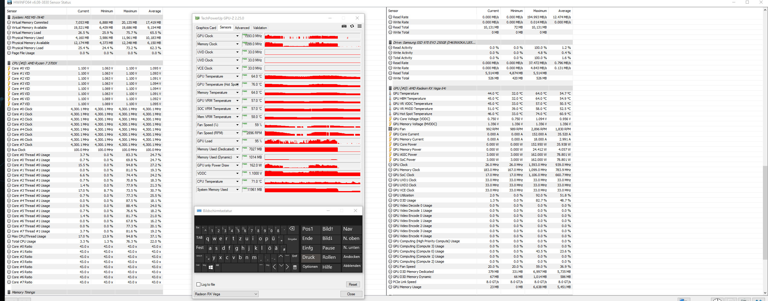

Wie versprochen der Screenshot nach 1h The Division 2 Gaming
duskstalker schrieb:
ich glaube allerdings immernoch eher an den ram.
zu 90% das der Ram vollläuft - aber ich kann doch net der einzige sein bei the Division 2 mit 16 GB der das Prob hat? Zockt noch wer TD2? Wie ist da der Ram Verbrauch? Danke im Voraus
mach bitte das was ich gesagt habe, dann ist das Temp-Problem vom Tisch
