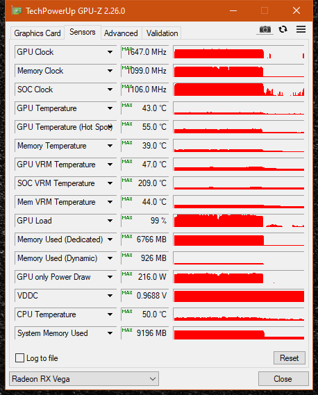

btw, so sieht GPU-Z bei mir nach ner knappen Stunde TD2 aus:
Die SOC VRM Temp hat wohl für einen Moment einen falschen Wert geliefert, welcher zu dieser absurden Max-Temp führte.
Schaffe es weder deine VRAM- noch RAM-Nutzung zu erreichen.
Frame-Einbrüche hatte ich jetzt innerhalb von einer Spielstunde keine.

ach und PS: deine SOC VRAM Temperature hat ein netten Ausreißer mit 209° grad :)
PPS: @keith303 aber deine Vega64 läuft jetzt schon unter Wasser oder?
Der Ausreißer ist wohl ein messfehler.. 200 grad ist nicht erreichbar :D

Danke, noch wer der es reproduzieren kann!! Vram Voll und Ram auch auf über 12 GB..... und ich gehe davon aus das bei dir auch nicht wirklich was im Hintergrund läuft oder?
