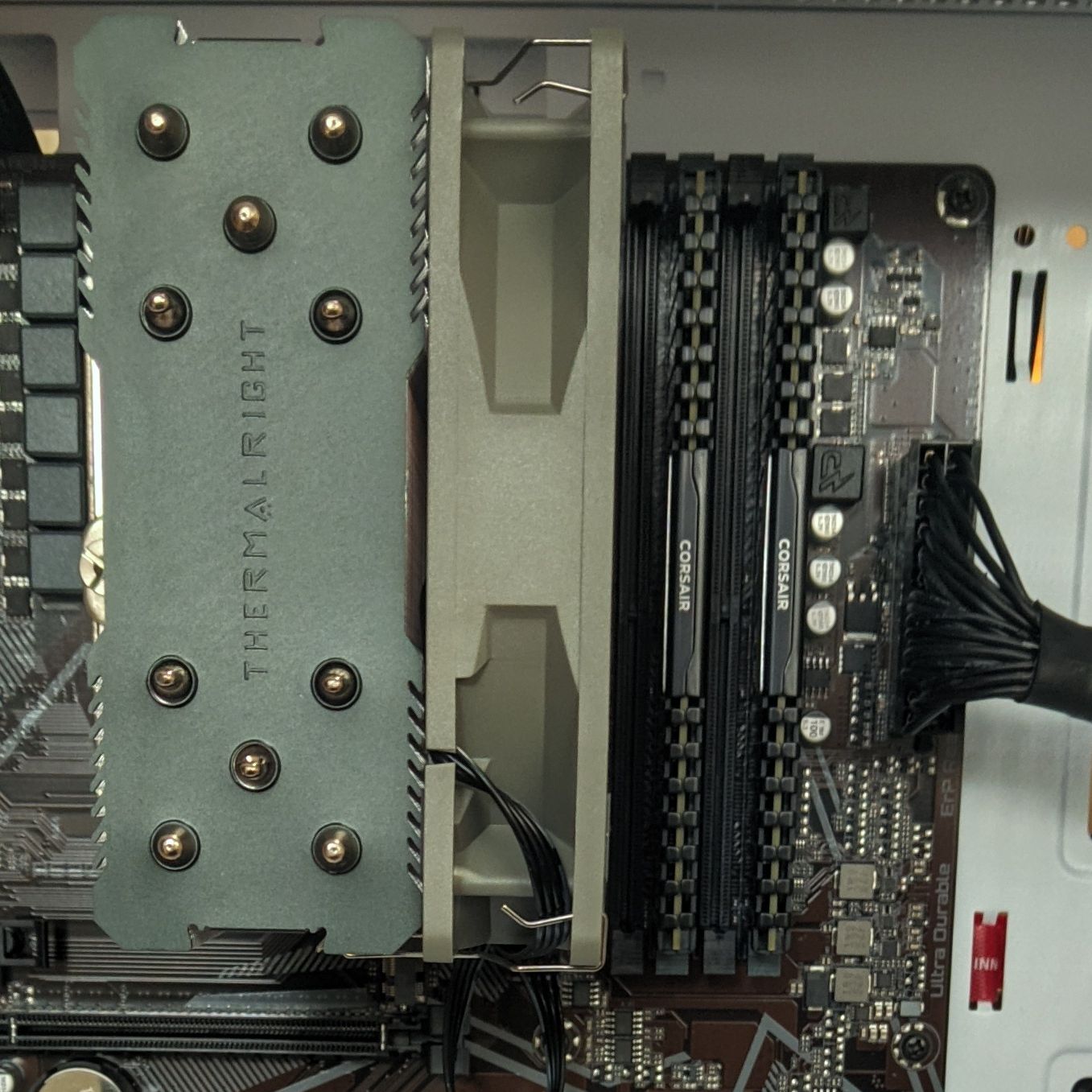

in Richtung GPU ist jede Menge Raum, aber obenhin und an den Seiten zum DDR nur 100mm, dem nach sind Modelle wie der alpenföhn zu groß. Wenn Sie wie ich vermute gleich lang in beide Richtungen sind.
Der Alpenföhn passt zum RAM hin.
Die Höhe ist das entscheidende und RAM Clearance. Beim Alpenföhn und dem Peerless Assasin sehe ich da nichts.
Die Ram Module sind wirklich sehr nah an der CPU. Aber auch da gibt es Hinweise von der Herstellern wie hoch die sein dürfen. Wird halt nur problematisch wenn denn, wie hier, noch Kühlrippen die RAM Module höher als der Standard machen.

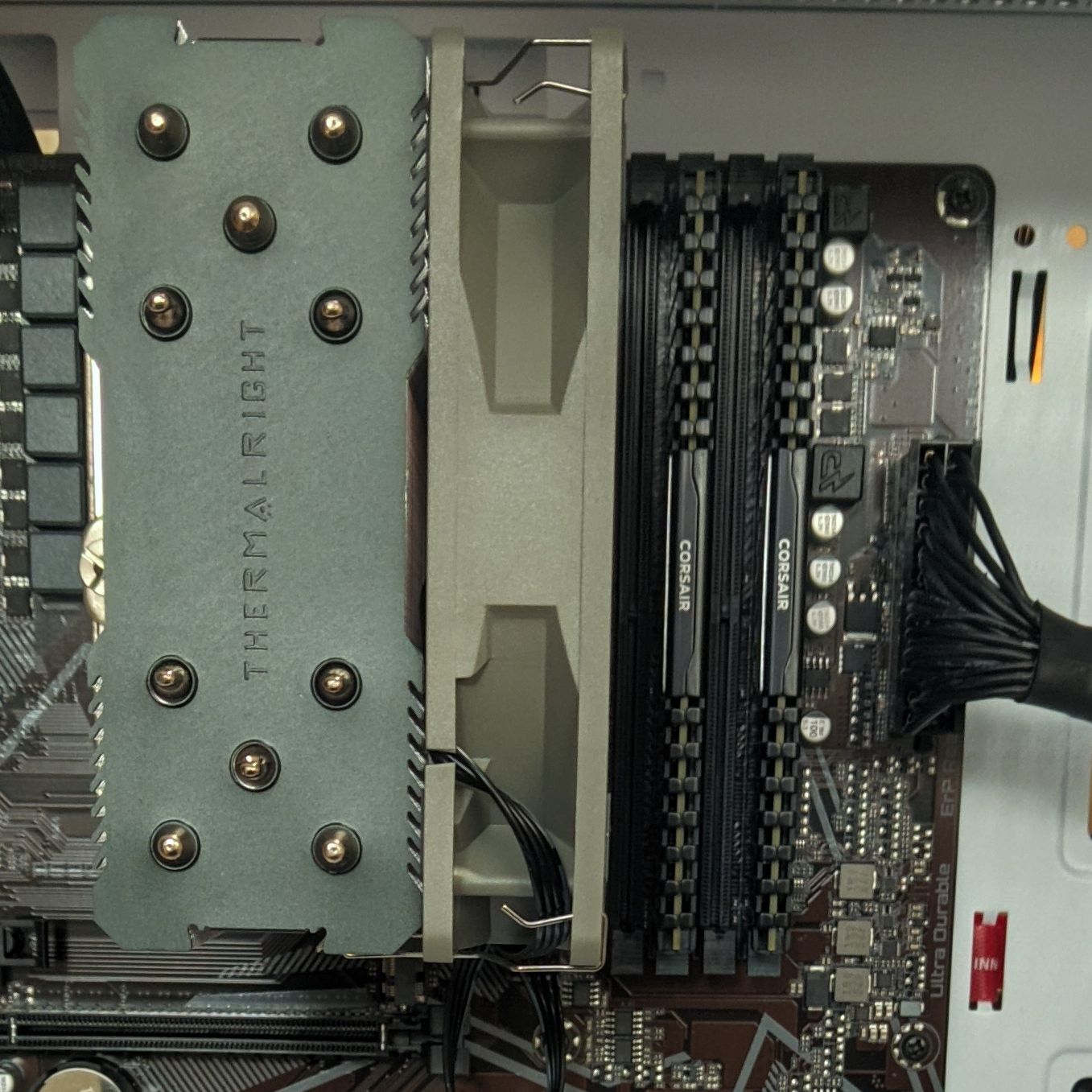

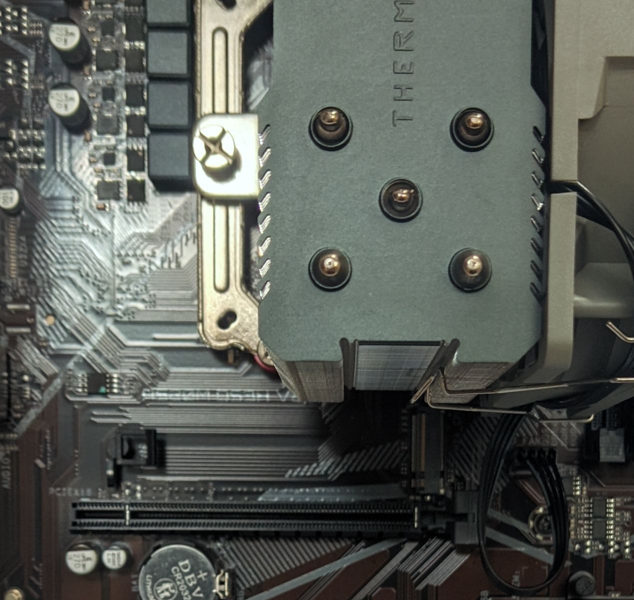

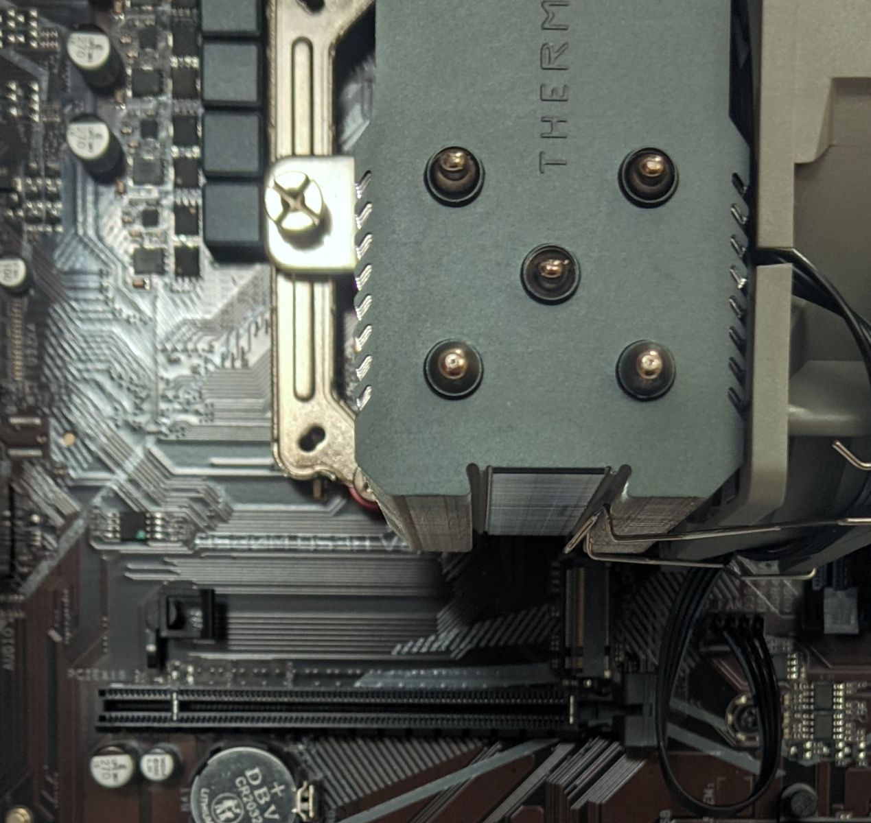

Schlank und kompakt, wenn es auch auch noch günstig und dabei performant sein soll. Im unteren 20€ Bereich, wenn es kein kannibalisierender Doppeltower ist, sehe ich hier keine Alternativen anderer Hersteller, außer Gebrauchtmarkt und der hat mit 5 Heatpipes nur 22€ gekostet.
Vorausgesetzt die TR Kühlerhalterung stößt nicht am MSI Board an.

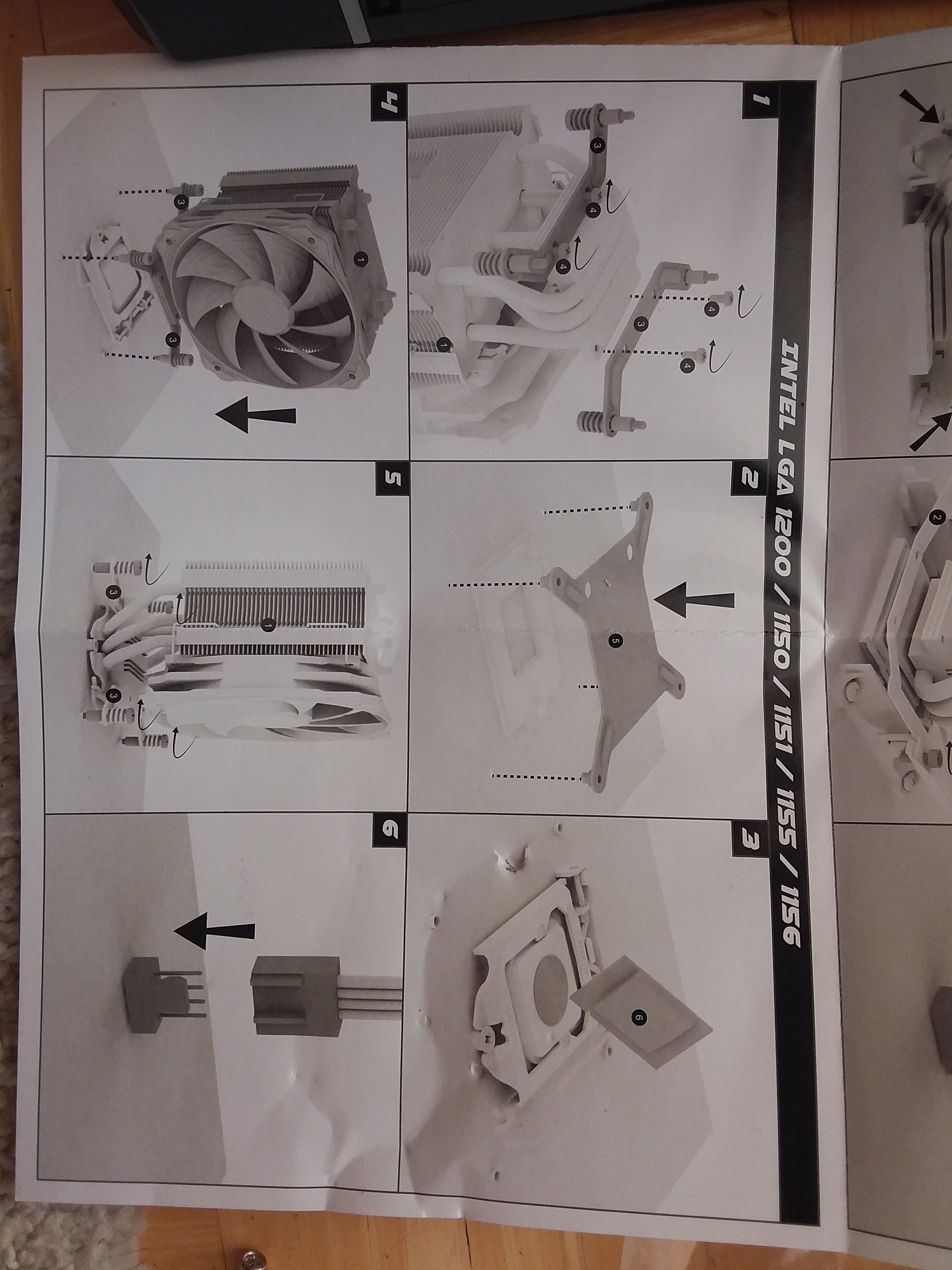

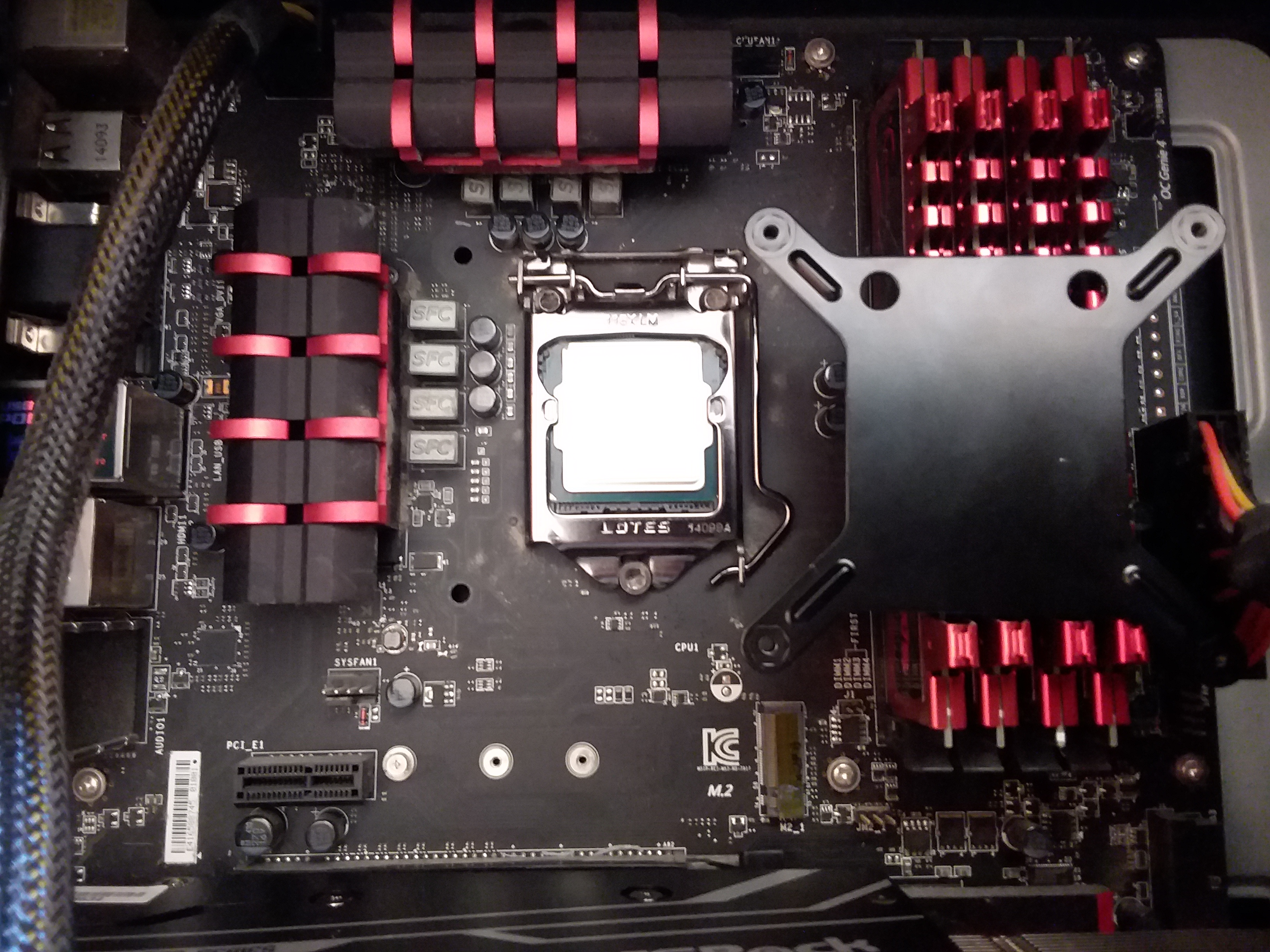

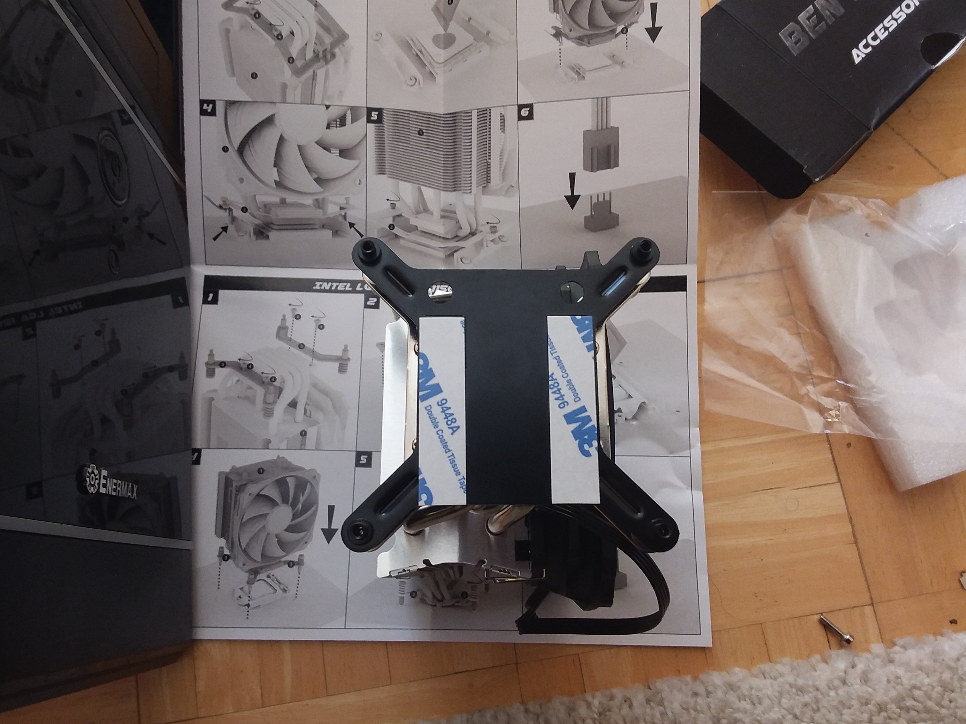

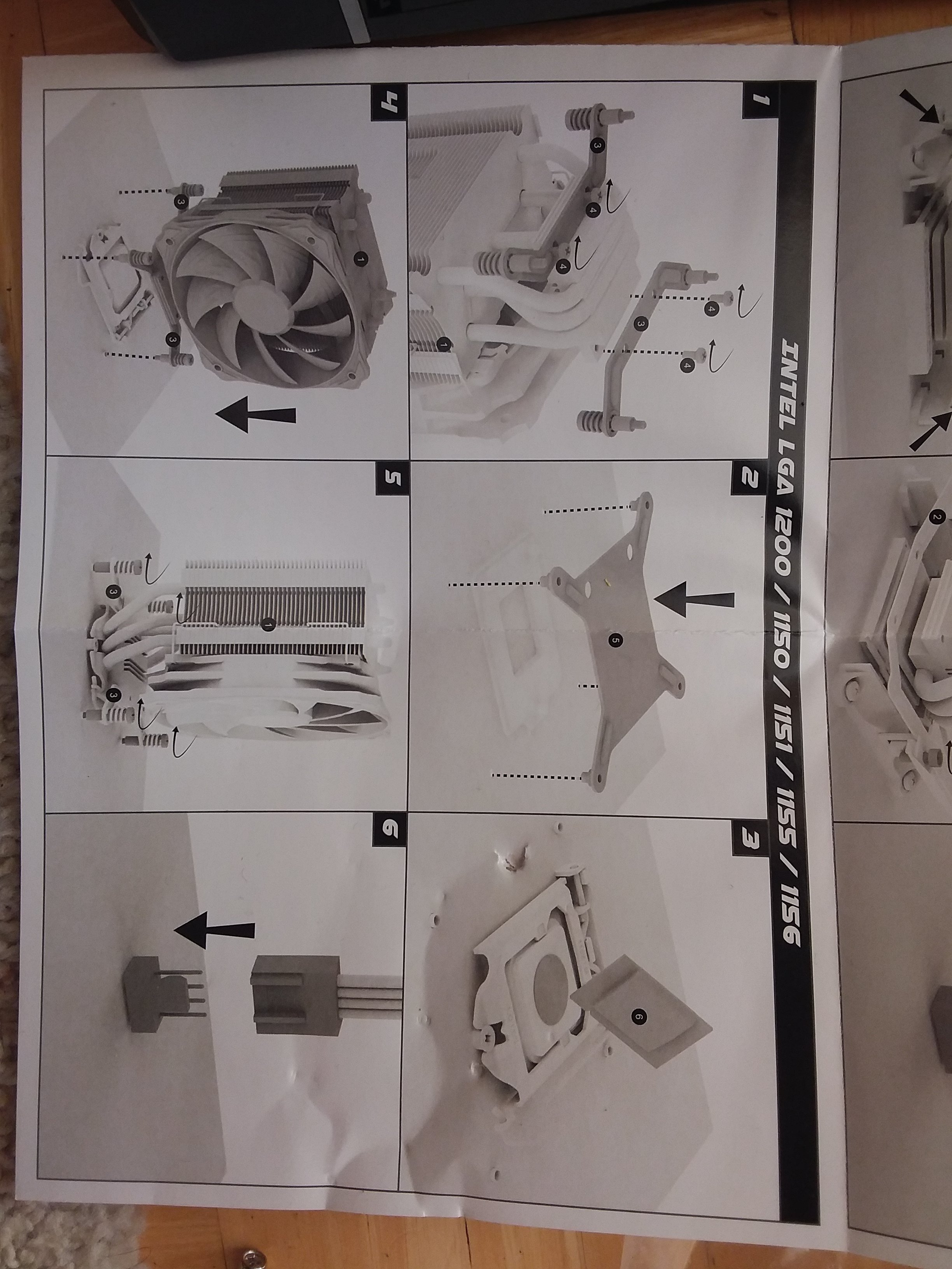

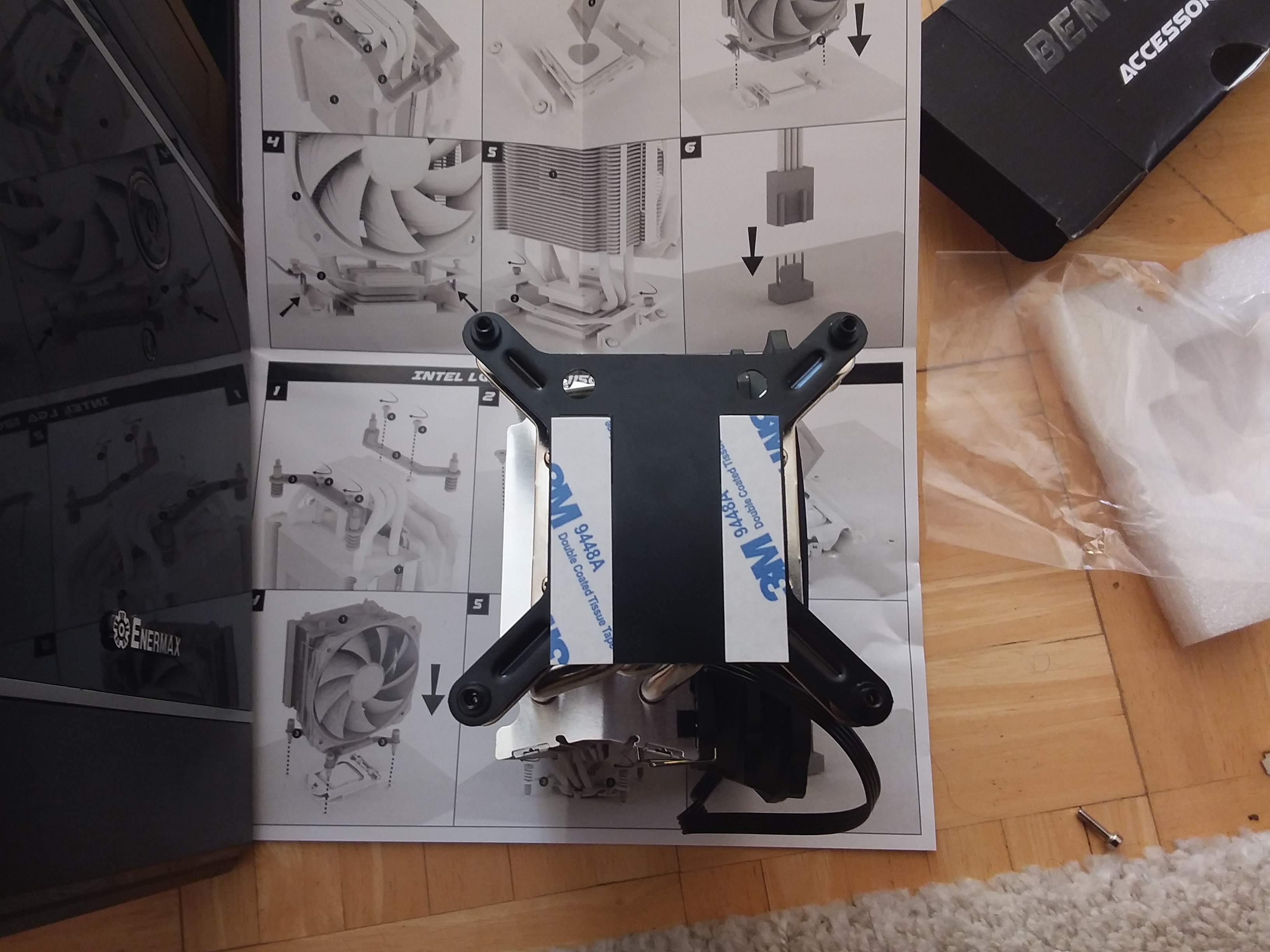

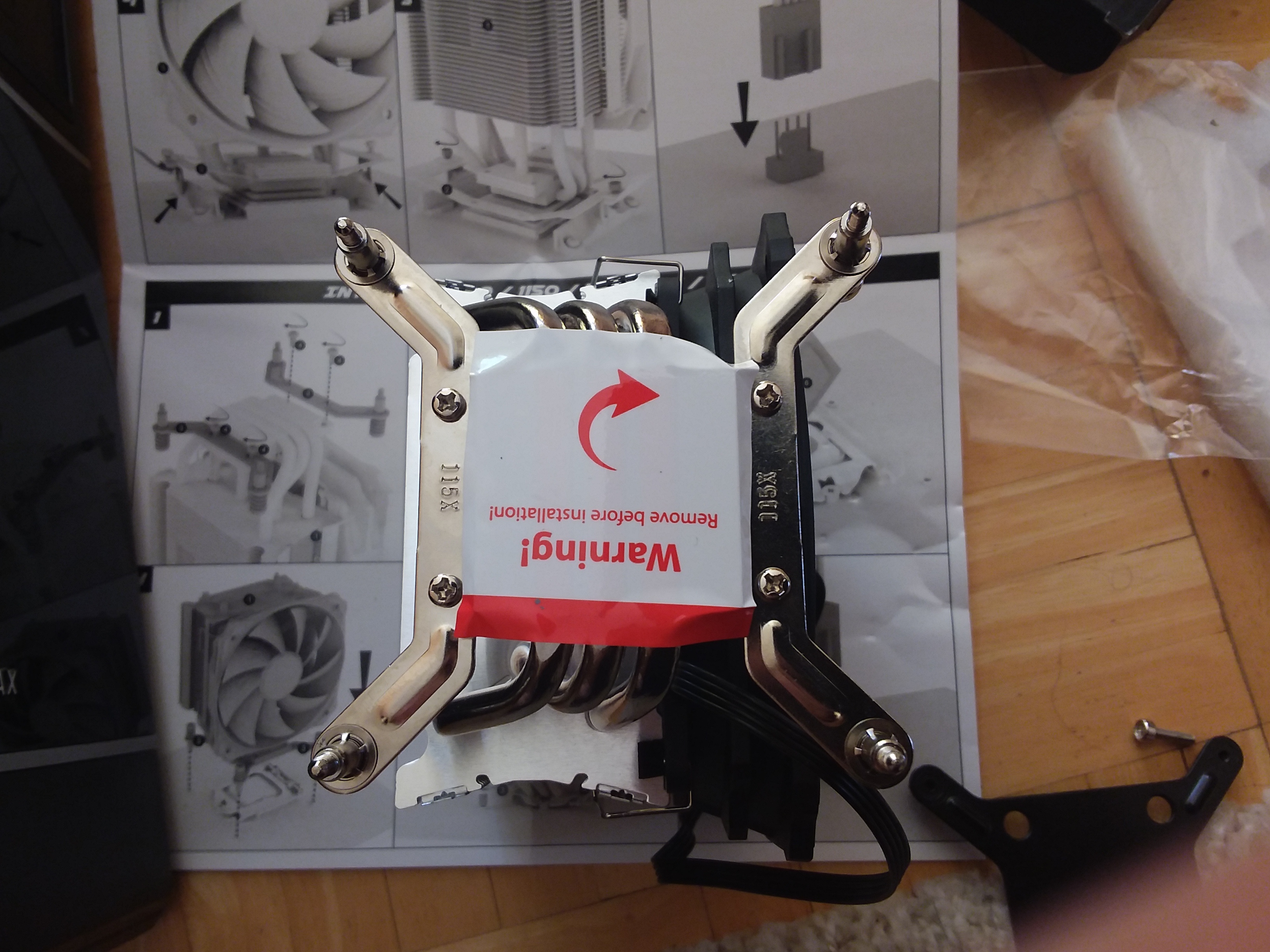

Versuche gerade den ben nevis einzubauen und hänge an dieser schwarzen platte fest, die vermute ich, unter dem cpu sockel montiert werden soll...? Hab angst das abzuschrauben...aber anders kann mann es nicht befestigen.

Mizu M. schrieb:
...und hänge an dieser schwarzen platte fest, die vermute ich, unter dem cpu sockel montiert werden soll...?
Die kommt auf die Rückseite vom Mainboard - je nach Gehäuse muss du das Board dafür ausbauen.

Boah ich habs geschafft!
Als ich rausgefunden hab das ich die rückwand abmontieren kann und danach erstmal den CPU sockel abbauen wollte wurde mir klar das der schwarze rahmen auf die Rückseite kommt und nicht vorne unter den CPU...
Dann wurde mir klar wie die Abbildung zu verstehen sein sollte.
