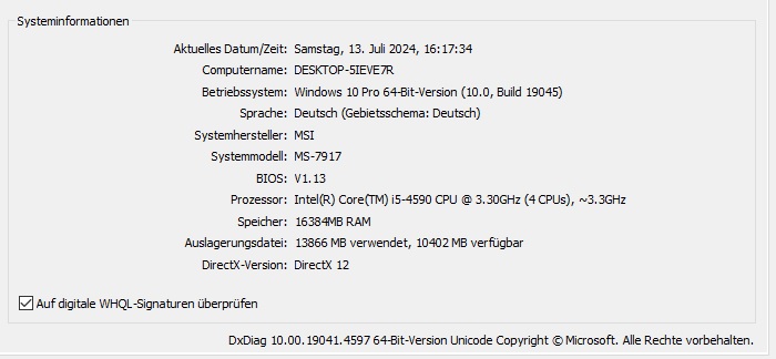

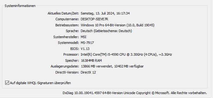

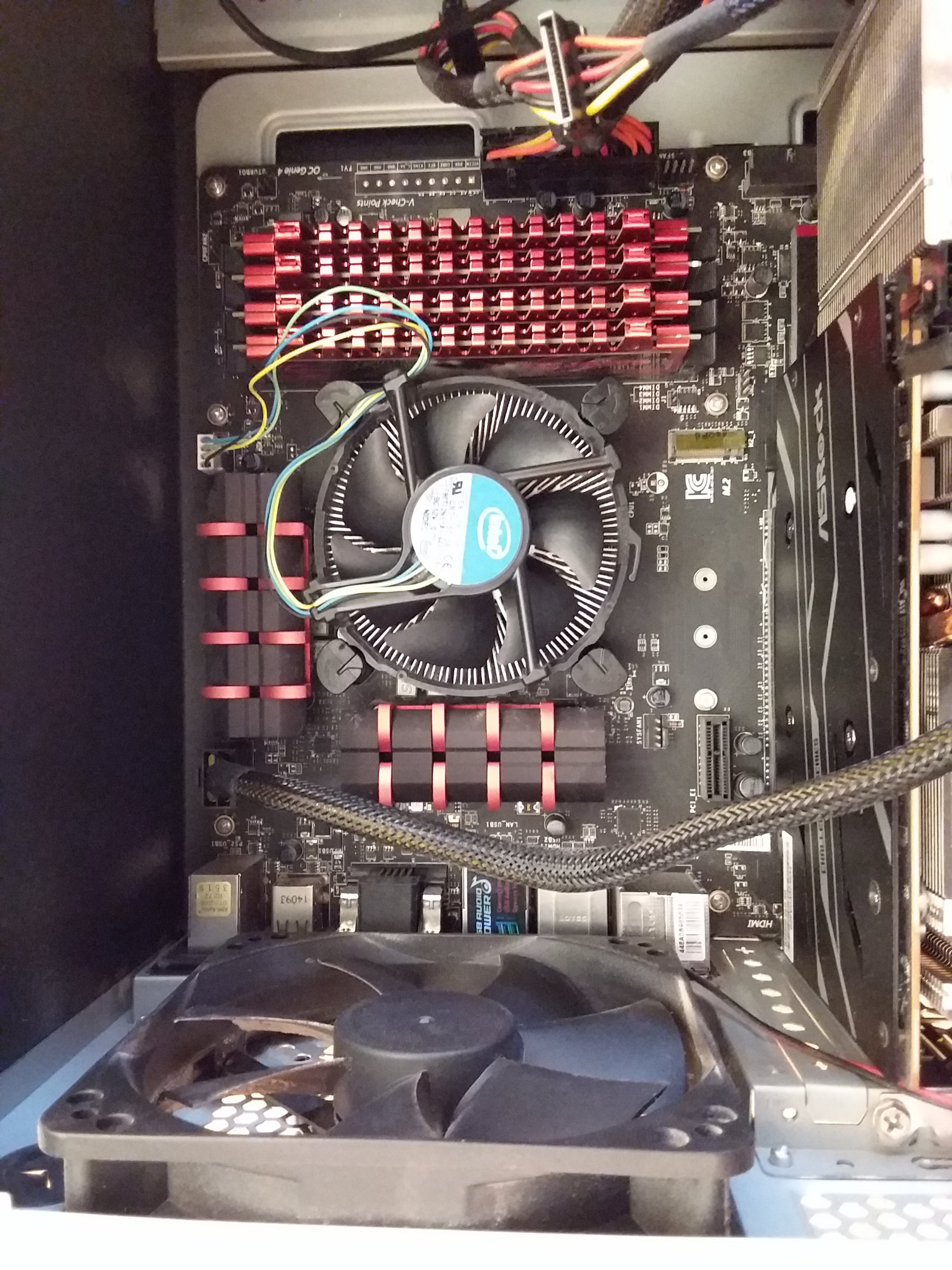

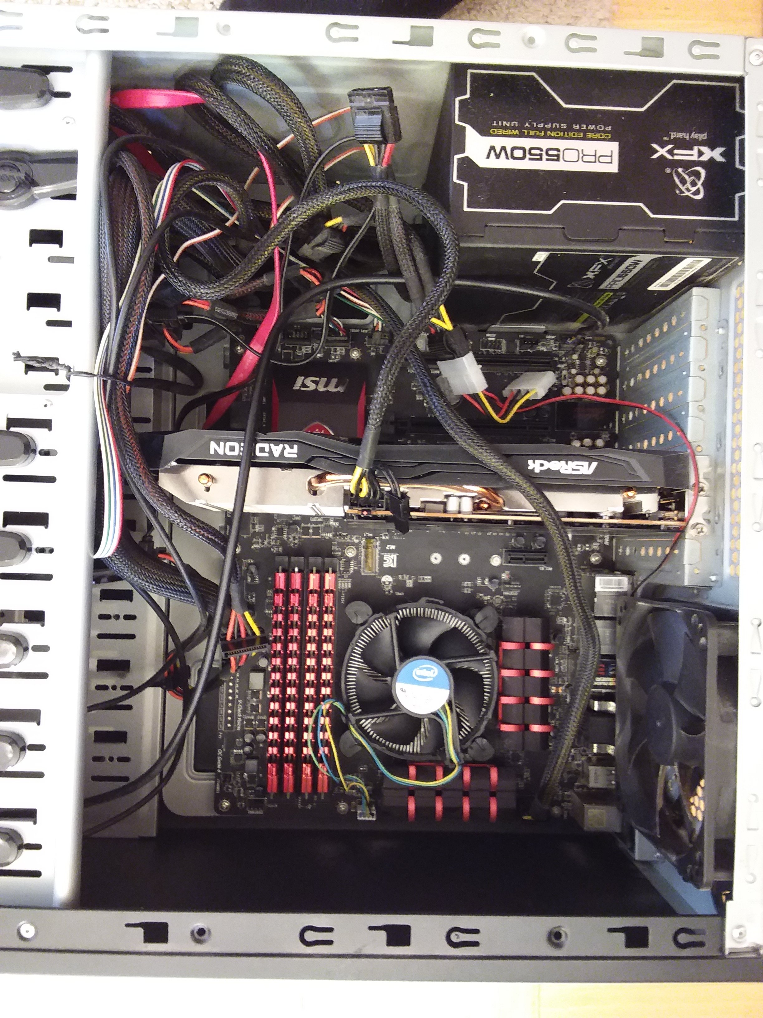

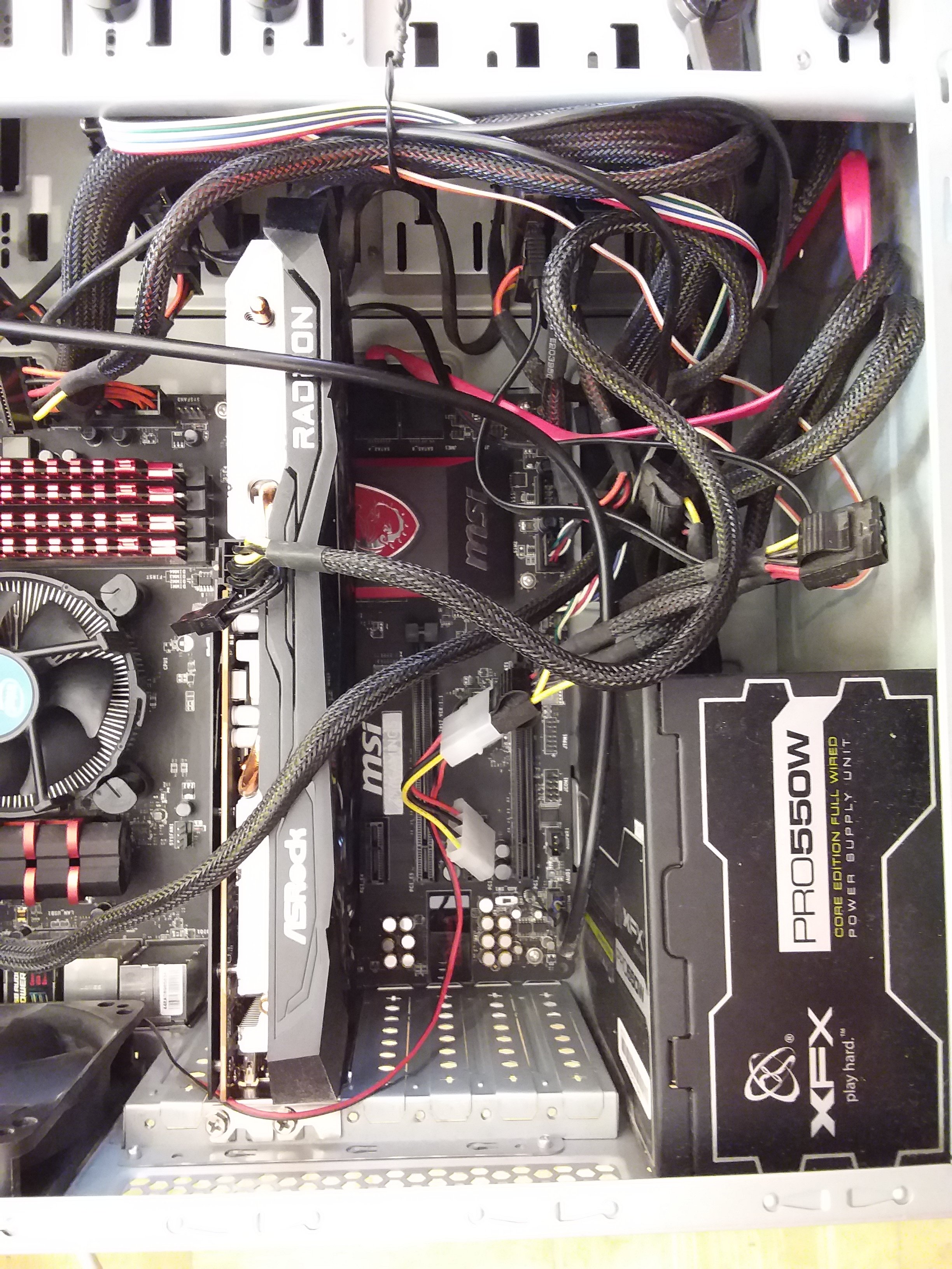

Staubsauger, später mit Luftpumpe die Kühlrippen. Kann sein das ich ihn Anfangs mitdrehen hab lassen. Nicht raucher, keine tiere. Hatte vor 1 jahr das ganze mal entstaubt.
@Mizu M. Naja bis auf das Kabelmanagement sieht der Rechner ja soweit sauber/staubfrei aus.
https://www.amazon.de/IT-Dusters-CompuCleaner-Xpert-Staubgebläse/dp/B01G1Z0RF0/
Ich habe mir das teil hier gegönnt und bin damit sehr zufrieden klar ist ~50€ doch nen bisschen Geld aber ich bin froh das ich das Geld ausgegeben habe. Kein rum gemurkse mehr mit Staubsauger, Pinsel und co.
Bei dem alter des System sollte man eventuell mal die WLP erneuern.
Intel Boxed Kühler. Du musst den ganzen Kühler ersetzen (wegen dem Verschmorten). Dabei muss eh neue WLP aufgetragen werden bzw. ist dem neuen Kühler bereits aufgetragen worden.
Dann schaue nach der max. Einbauhöhe und kaufe was neues. Sonst wird deine CPU weiter überhitzen.
Aber ob der Anschluß jetzt einen weg hat kannst du nur sehen wenn du einen separaten Lüfter da mal anklemmst oder versuchst den Ersatz anzuschließen.

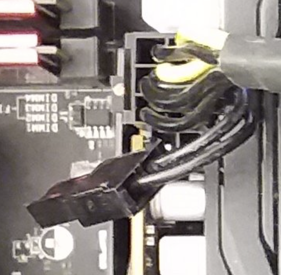

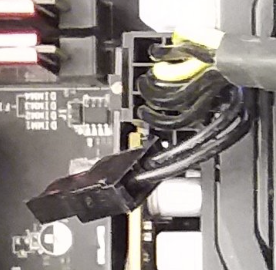

Sollte der 2 PIN nicht in die Graka?
Reaktionen: V3ngeance

Robo32 schrieb:
Nein, in eine 8-Pin Buchse gehört natürlich immer ein 6-Pin Stecker - aber gutes Auge.
@Mizu M.
Nur damit du den Hinweis nicht übersiehst.
Ich hatte auch den gedanken beim einbau aber der Stecker passte ohnehin nicht in die Buchse, also hab ich's so gelassen^^.
Reaktionen: coasterblog
PCTüftler schrieb:
Schon mal was von rhetorischen Fragen gehört? ;)
Ja, war aber so wohl "etwas" sichtbarer ;)
Du musst den Stecker zuerst zusammen setzen und dann auch zusammen reinstecken...

GPU läuft jetzt über 8 pin. Danke nochmal für alle antworten!
