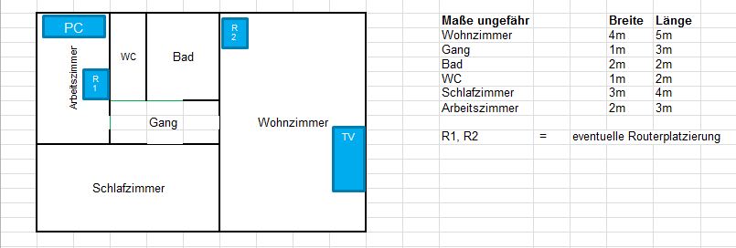

ich suche schon länger nach ein passenden (und kostengünstigen) Lösung um vom Fernseher (kein SmartTV, 3x HDMi, 2x USB-Anschluss) aus auf Daten (Filme, Musik) am PC zugreifen zu können. Im Anhang findet Ihr einen schnell erstellen Raumplan mit ungefähren Maßangaben.
Bis jetzt hatte ich den Fernseher neben dem PC stehen. TV wurde einfach per HDMI angesteckt und alles war OK. Nun übersiedle ich in eine neue Wohnung und von der Raumaufteilung her, stehen nun beide Geräte am anderen Ende der Wohnung.
Als Router habe ich das 3 Webgate 2 (Huawei B890), welcher momentan per Lan-Kabel am PC steckt.
Wichtig ist auch, dass der Fernseher keine .MKV-Dateien abspielen kann.

Pi2 basteln mit WLAN-Stick, OpenELEC drauf. Entweder kompatible Tastatur/Maus Kombi kaufen oder per Smartphone steuern. WLAN wird locker funktionieren selbst wenn du den Router zum PC stellst, sei denn das sind 5 Meter dicke Stahlbetonwände
Da deine Medienzentrale vermutlich allgemein ins Wohnzimmer rutschen wird würde ich einen vollwertigen HTPC bauen. Wenn du Medien im Wohnzimmer konsumieren wirst würde ich sie auch dort lagern.
Hast du noch Hardware übrig die du verwenden könntest? Wenn ja würde ich Richtung vollwertiger PC tendieren, wenn nein wäre der Pi2 eine abgespeckte aber kostengünstige Möglichkeit.
Auf Mediaplayer-Boxen würde ich verzichten. Da wirst du immer wieder mit neuen Video- und Audio-Codecs Probleme bekommen.
