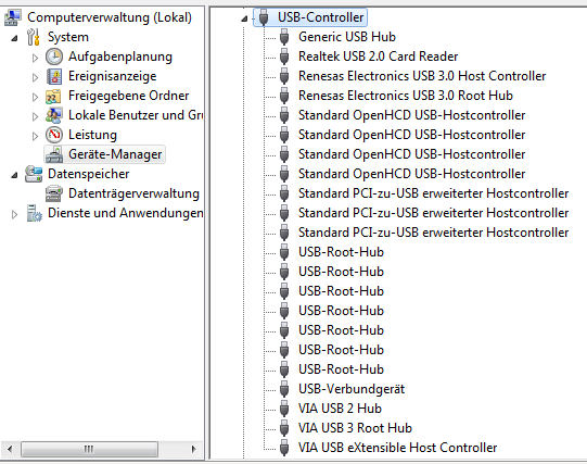

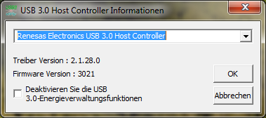

NEC Controller, dann mal den neusten Treiber installieren, evtl Firmware updaten und dann bei dem Tool die Energieoptionen de/akktivieren, je nachdem was eingestellt ist. Im Gerätemanager sollte man sehen können welcher es ist, da Du ja nichts von der Hardware schreibst, kann man ja schlecht mehr dazu sagen.
Treiber sind hier wohl aktueller, beim Hersteller der Boards wird nicht viel aktualisiert:

Inzwischen habe ich versucht die beiden USB 3 Treiber die ich gefunden habe upzudaten, aber Win sagt es sind die aktuellsten Versionen drauf.
So ein Dialogfeld um die USB 3 energieoptionen zu deaktivieren habe ich nicht gefunden, wie kommt man dazu?

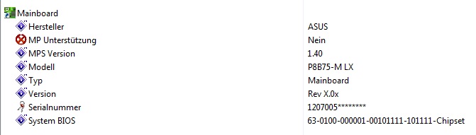

Das ist mein Board:
Bios Version ist auch aktuell?
P8B75-M LX BIOS 0405
1.Improve Improve system stability.
2.Enhance compatibility with some USB devices.
Es wird bei der Installation eine "iusb3mon.exe" installiert, die sollte für die Einstellungen sein, habe ja das Board nicht und kann es auch nicht testen.

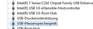

Der Treiber von der Asusseite ist "Intel USB 3.0 Driver V 1.0.5.235 von 2012.07.09", die Inteltreiber auf CB sind auf jeden Fall alle neuer, musst nur den richtigen finden. Evtl alle 3 Intel xHCI runterladen, entpacken lassen (*.zip) und den Gerätemanager auf den Ordner verweisen, das er dort nach neuen Treibern suchen soll, Unterverzeichnisse = Haken setzen, dann wird der Neuste schon installiert.
Mit dem Tool "Speccy" kannst Du auslesen welches Bios drauf ist (Board) und evtl auf P8B75-M LX BIOS 1201 updaten, wenn das Dein Board ist. Vorsicht wenn es ein OEM Board aus einem Komplettsystem ist, dann solltest Du ein Update beim Hersteller des Rechners suchen.
