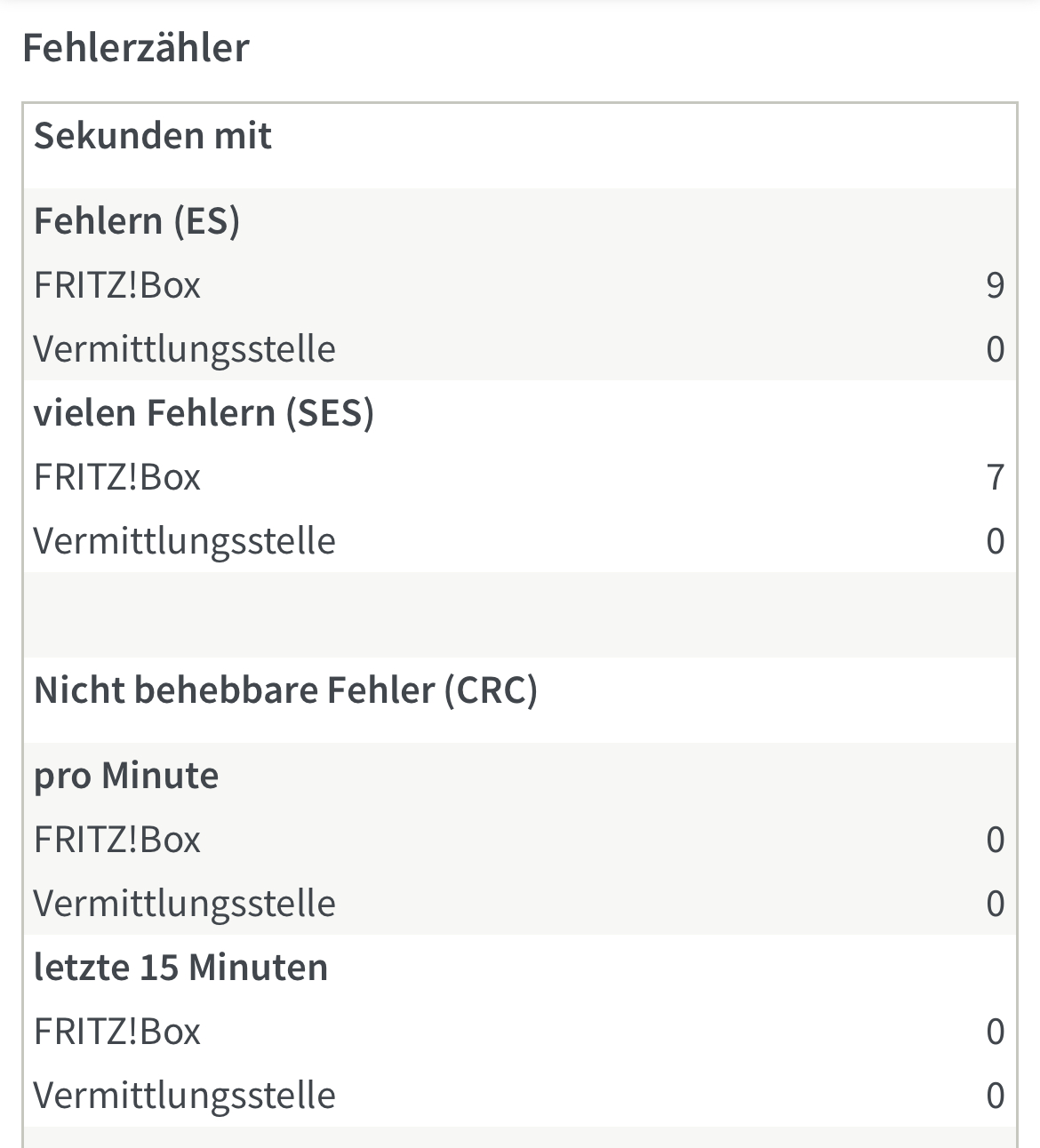

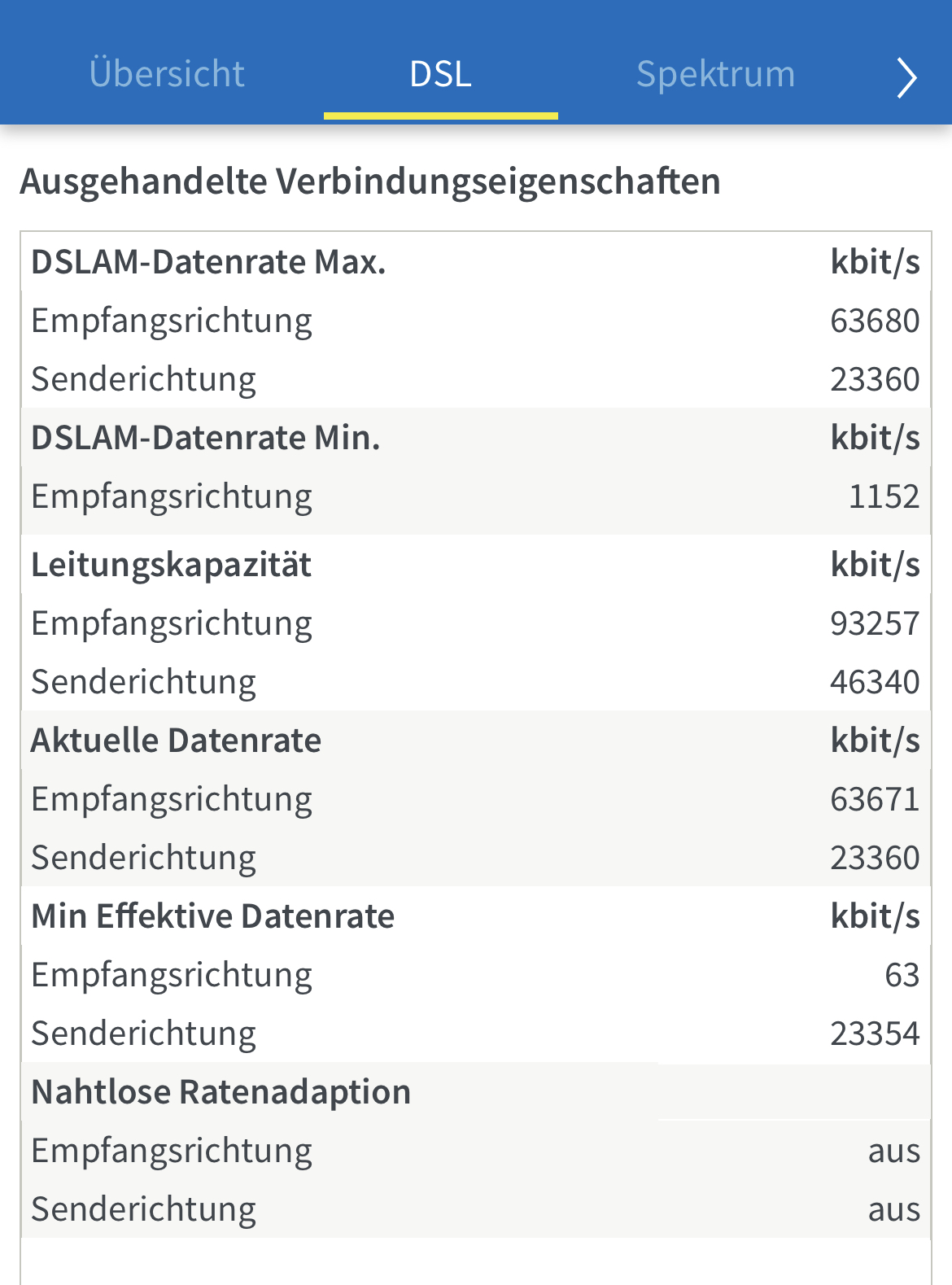

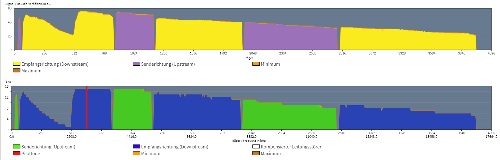

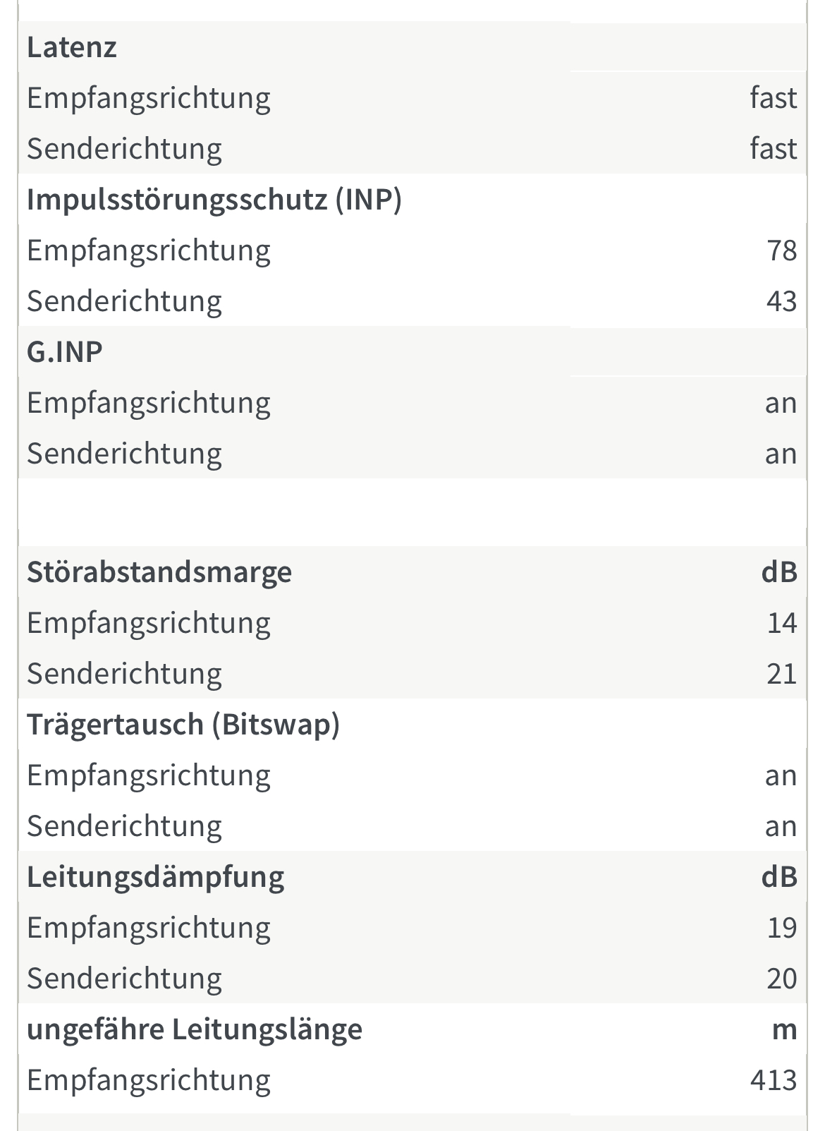

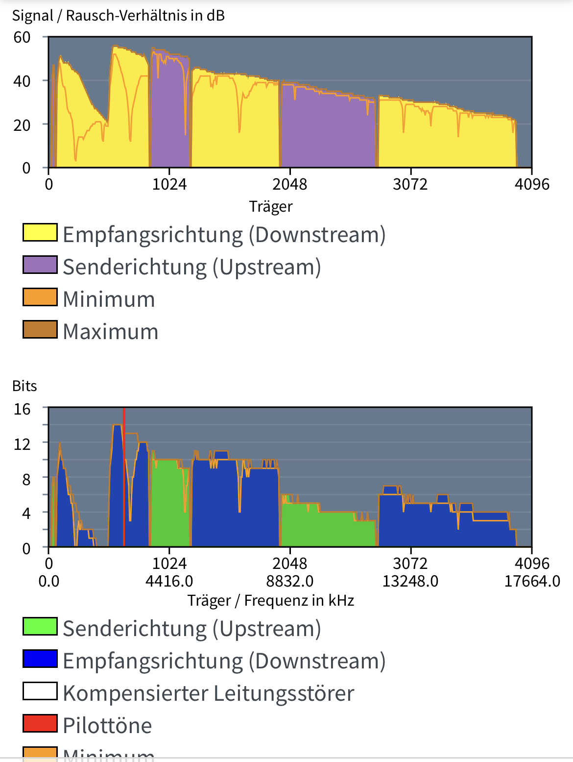

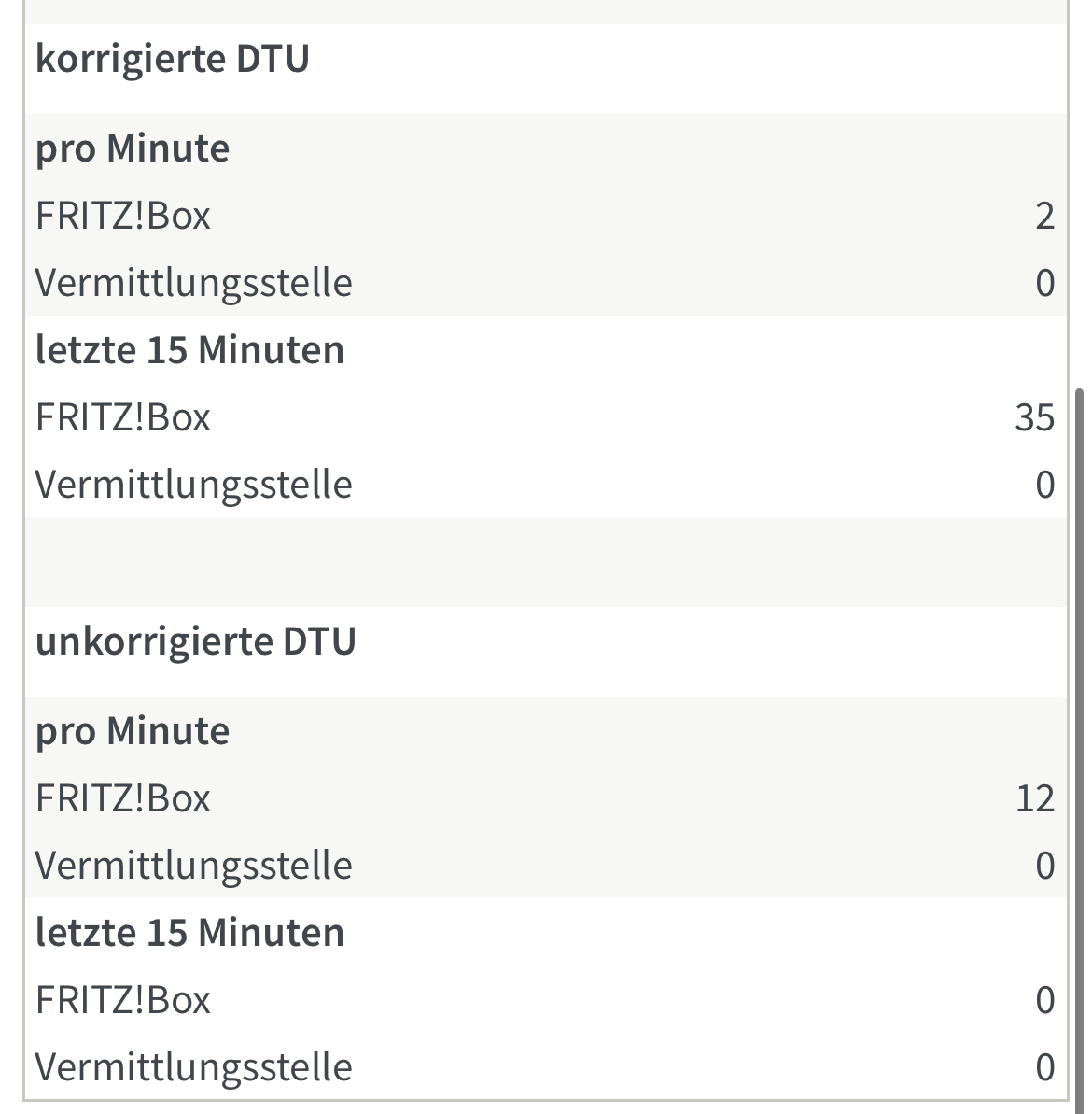

Edit: Gerne mal Screenshots aus der Fritzbox posten. DSL-Informationen und Spektrum. Daran kann man auch gut erkennen ob es sich um eine Parallelschaltung oder ein anderes Problem handelt.
Gerne die Screenshots mal posten.

Parallelschaltung ist keine zu sehen.
Spektrum sieht jedoch trotzdem massiv gestört aus.
Könnte von einem defekten Netzteil und/oder Powerline herrühren.
Selbst hast du ja keine Powerline im Einsatz hoffentlich?
Bezüglich Netzteil könnte es auch ein defektes Gerät bei dir sein.
Ggf. mal alle Geräte/Stromkreise/Sicherungen außer Betrieb bis auf den Raum mit der Fritzbox.

Ich werde es mir mal anschauen mit den Sicherungen - wie erkenne ich denn eine Verbesserung im Spektrum bzw. wie siehst du auf der Grafik eine Störung?
Abbrüche sind wie gesagt sporadischer Natur. Die Datenrate scheint momentan durch ASSIA/DLM an DSLAM begrenzt zu sein - vermutlich wegen dieser Fehler.

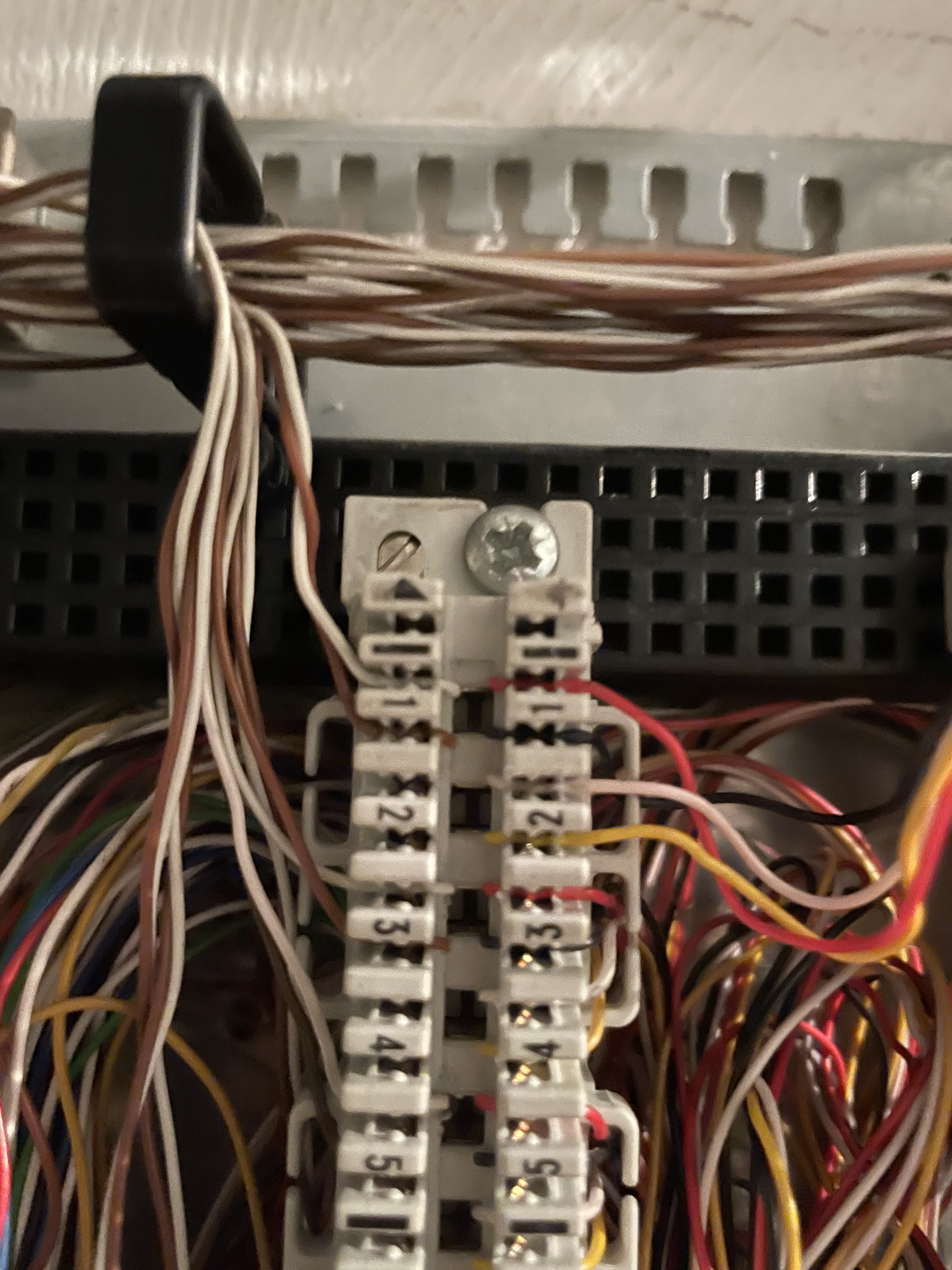

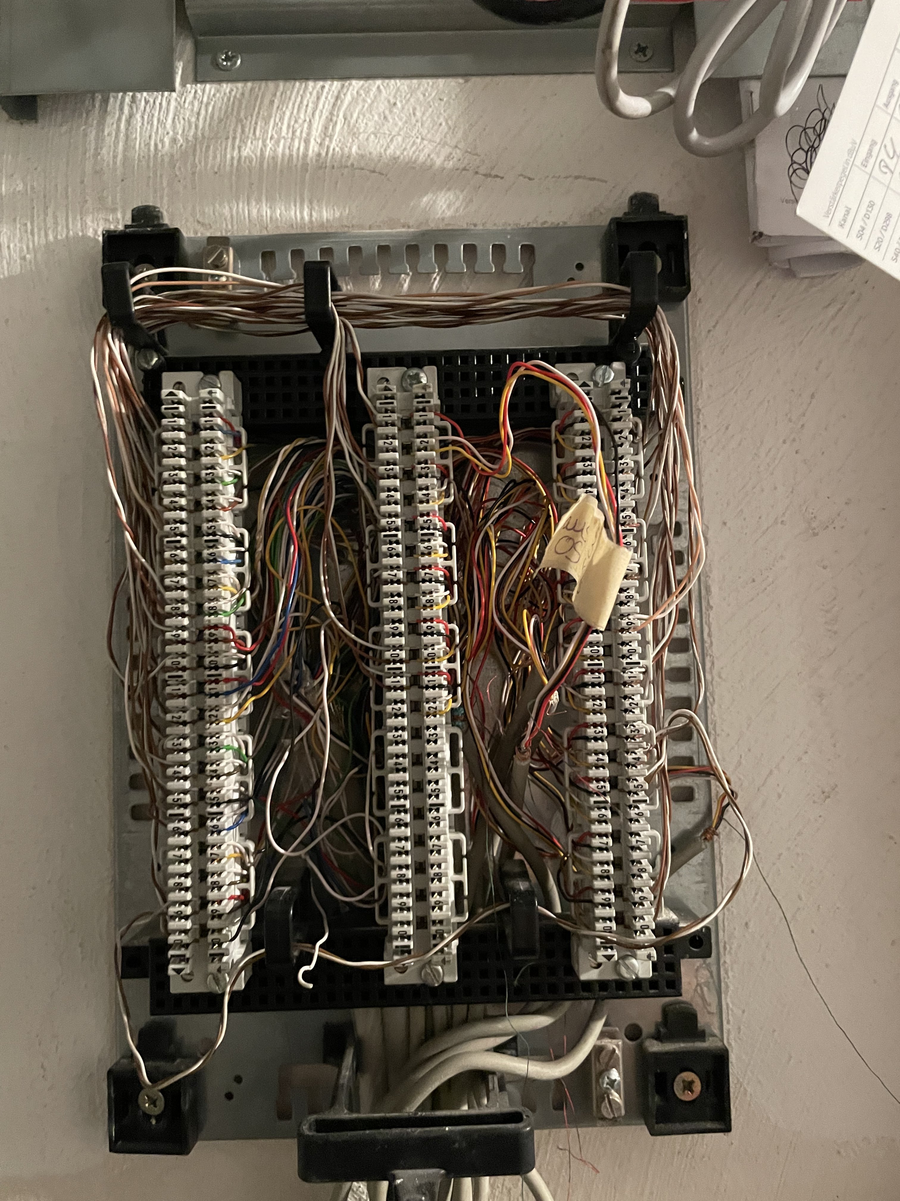

Danke, nun sieht man weiter. Als nächstes wäre der "Zwischenverteiler" zu untersuchen. Mach ihn bitte auf und fotografiere ihn und stelle das scharfe Foto hier ein.
So in etwa sieht ein nahezu perfektes Spektrum aus:
https://www.computerbase.de/forum/attachments/ipphone-spektrum-png.598136/
Der starke Abfall bis 2,2 Mhz ist Normal und wird durch DPBO verursacht.
Die starken Einbrüche danach sind allerdings ganz und gar nicht normal.
Das dein Spektrum generell eine etwas "schrägere Linie" nach unten macht (Bitbelegung generell schwächer) ist ein Umstand der größeren Leitungslänge bei dir und nicht zu ändern.

Danke für deine Hilfe!
Das Kabel mit dem Fähnchen ist mir. Habe es schon mal markiert, wenn der Telekom-Techniker kommt.
Das ist der Zwischenverteiler - mir fällt auf, dass die Schirmung bzw. der Draht für die Schirmung nicht auf die Erde/Potentialausgleich angelegt wurde.
Könnte ich diesen theoretisch einfach auf die Schiene im Zwischenverteiler auflegen und die Schiene in Zwischenverteiler mit dem darunter befindlichen Potentialausgleich verbinden?

Würde ich erstmal nicht machen. Kannst du dir auch andere Probleme mit rein holen. Interessant wäre noch, wenn du mal deine beiden Adern von der TAE runternimmst, verdrillst und von unten aus misst.
Ist es ein stabiler Ohmwert oder Pegelt er rauf und runter.

Auf der ganz rechten Leiste Stift 13 sieht für mich übrigens auch nicht sauber kontaktiert aus.
