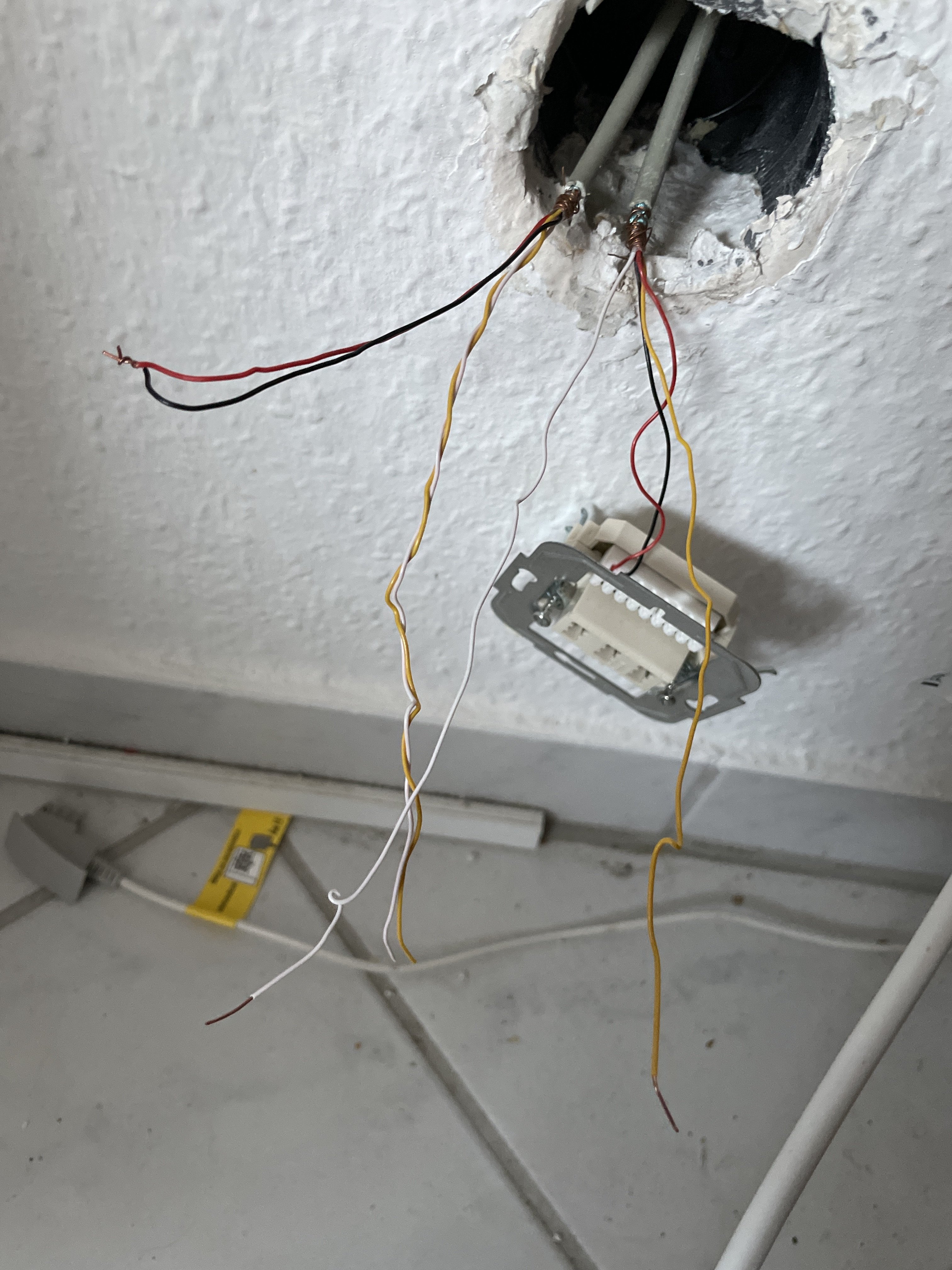

Tatsächlich hab ich jetzt ein zweites Kabel in der einen Dose entdeckt. Dieses ist lediglich auf 1a/1b (blau/rot) verdrillt. Hat aber, zumindest in der Dose, keinen Kontakt mit dem anderen Kabel. Mal schauen, ob da was zu machen ist, wenn ich diese Verbindung auftrenne. Also muss es tatsächlich wohl noch eine dritte Dose irgendwo geben. Ich glaube nicht, dass vom APL zwei Leitungen in die selbe Dose gelegt wurde. Ich werde es aber mal rückwärts testen.

Das verdrillte war wahrscheinlich zum Durchmessen um herauszufinden welches welches ist.
Das erste Paar in dem Kabel ist rot/schwarz. Zweites ist weiß/gelb.
