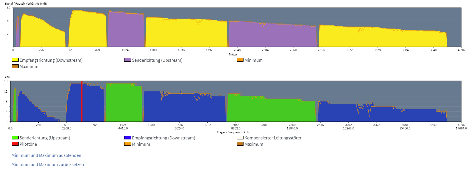

Die Adern sind von der 1. TAE bis zum Zwischenverteiler durchgängig. Ich habe beide Adernpaare mit einem Multimeter gemessen. Oben jeweils verdrillt und auf den Stiften geprüft ob das Ton kommt. Das passt alles.
Andere Anschlüsse auf dem APL und DSLAM sind störungsfrei - das hat der Techniker mittels App geprüft.

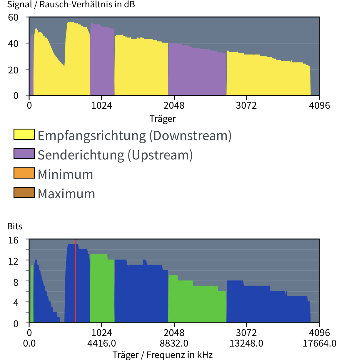

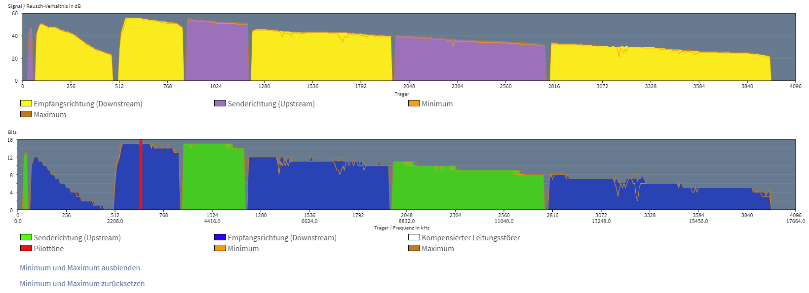

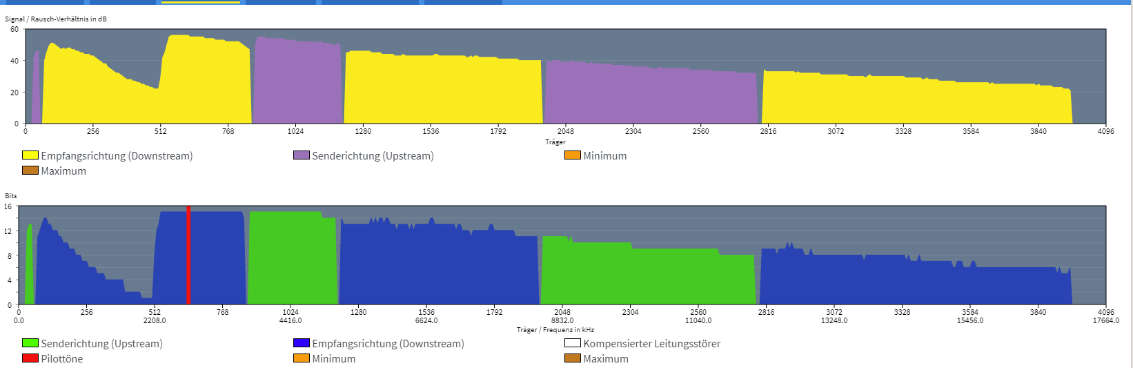

So sieht der Anschluss nach 2 Stunden Sync aus.
Sehr schön, dann hattest du einen Kollegen da der auch aktuelle Arbeitsmittel nutzt.
Spektrum sieht jetzt super aus. Drücke die Daumen, dass es so bleibt.

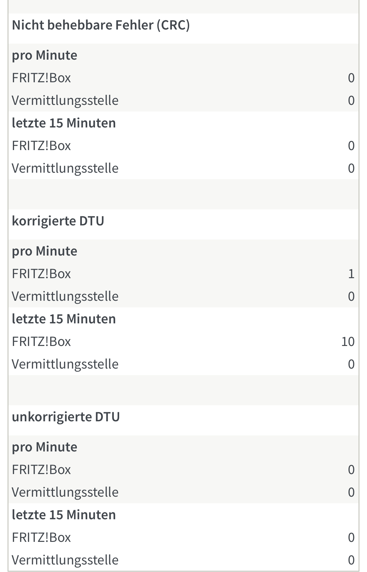

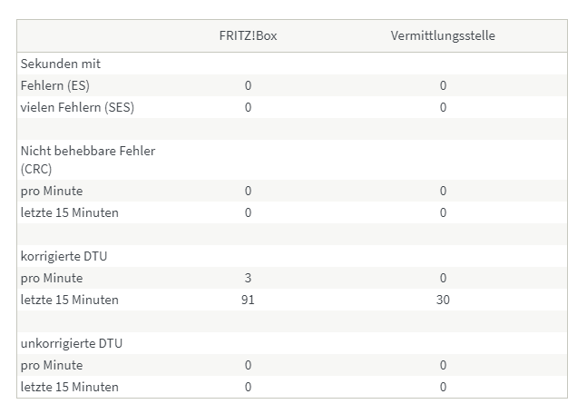

Bisher immer noch alles stabil - das Spektrum hat sich minimal verändert - ein paar kleinere Spitzen/Einkerbungen sind dazu gekommen. Immer noch kein Vergleich zum vorherigen Zustand. Ich denke mal, dass es jetzt an der Uhrzeit liegt. Die Leute sind von der Arbeit daheim und haben jetzt mehrere Elektrogeräte in Benutzung. Somit gibt es vermutlich neue und mehrere potentielle Störfaktoren.

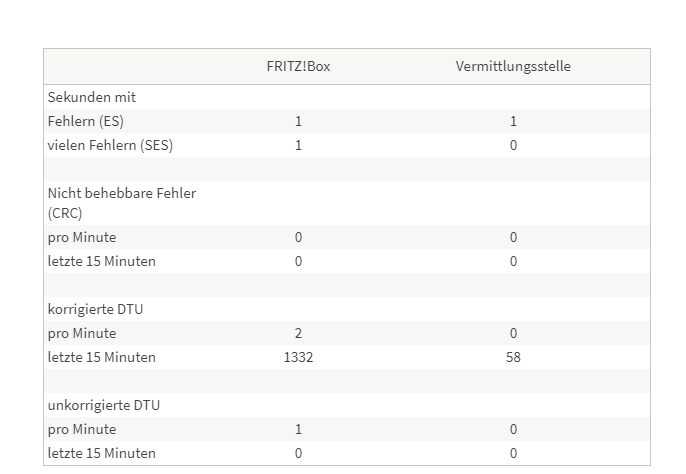

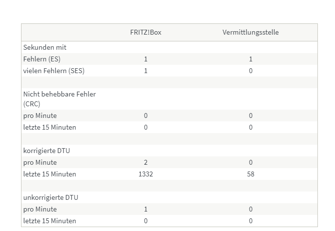

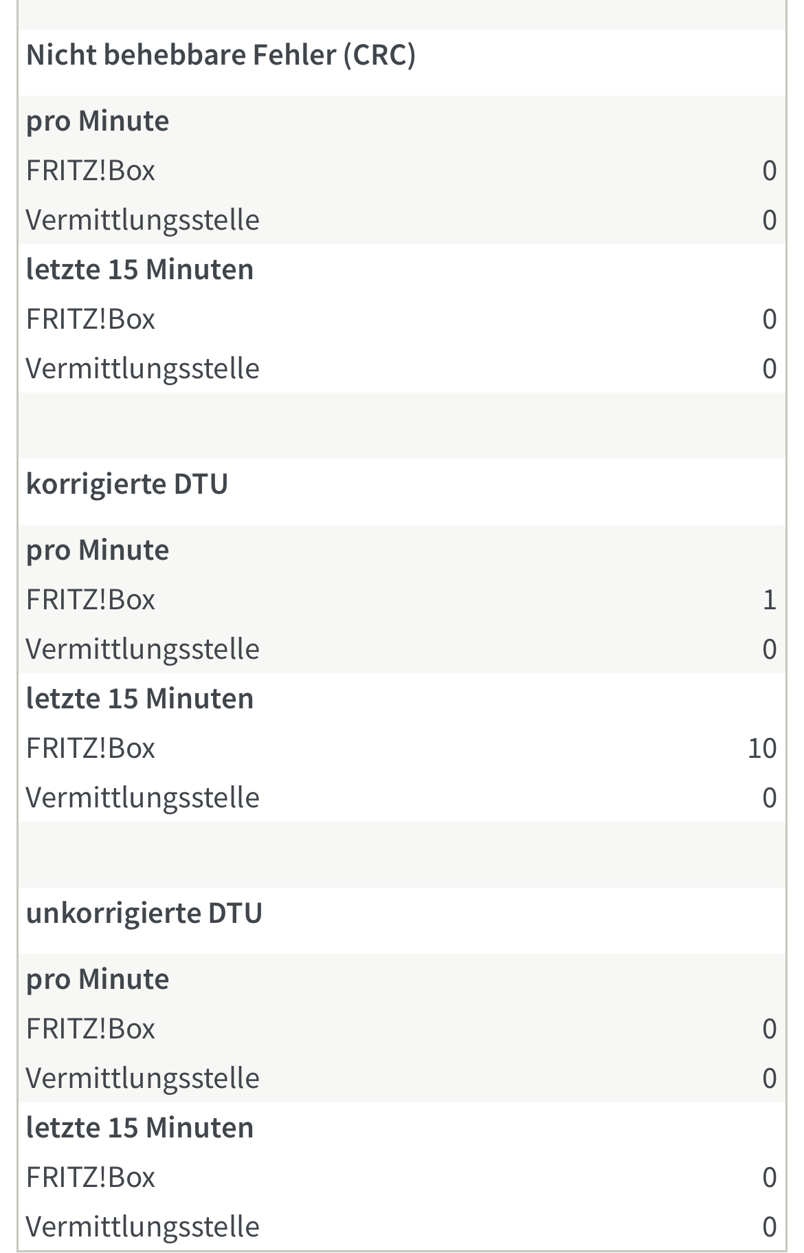

Er wirft einige Fehler aus - diese sind aber laut dem Techniker noch im absoluten Normalbereich und bei vielen Anschlüssen zu finden. Unnormal wird es, meinte der Techniker, wenn die korrigierte/unkorrigierte Fehleranzahl pro Minute in das hohe zweistellige (80+) geht.

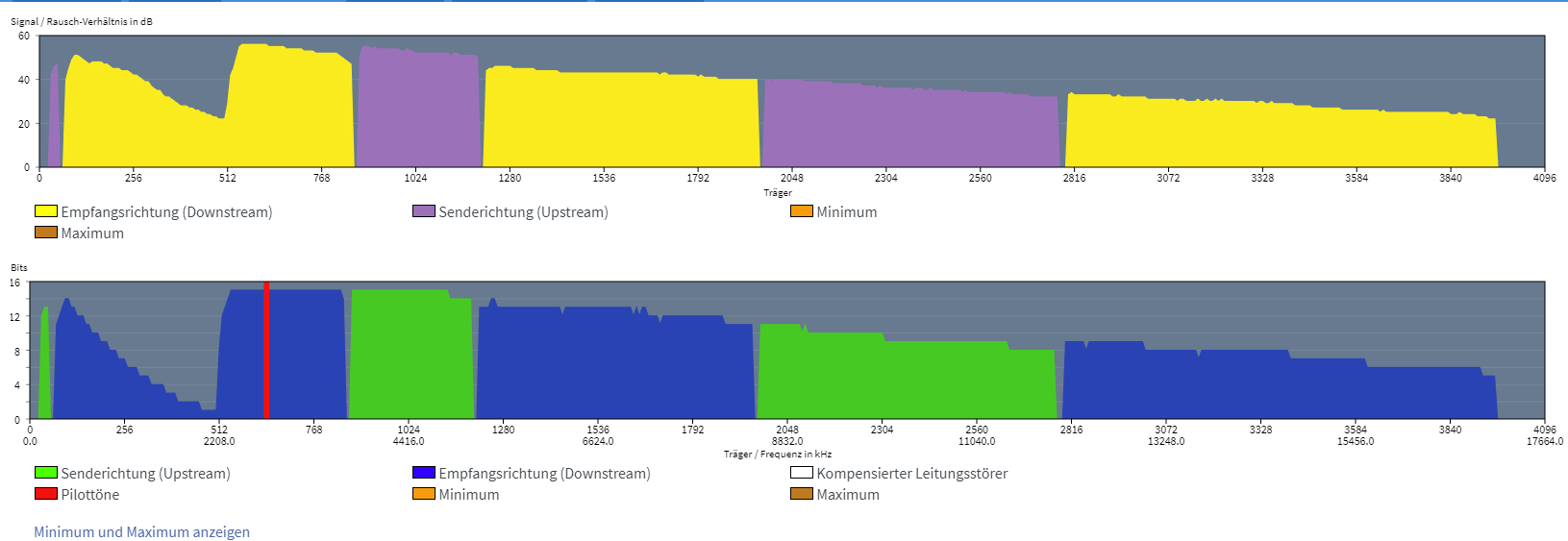

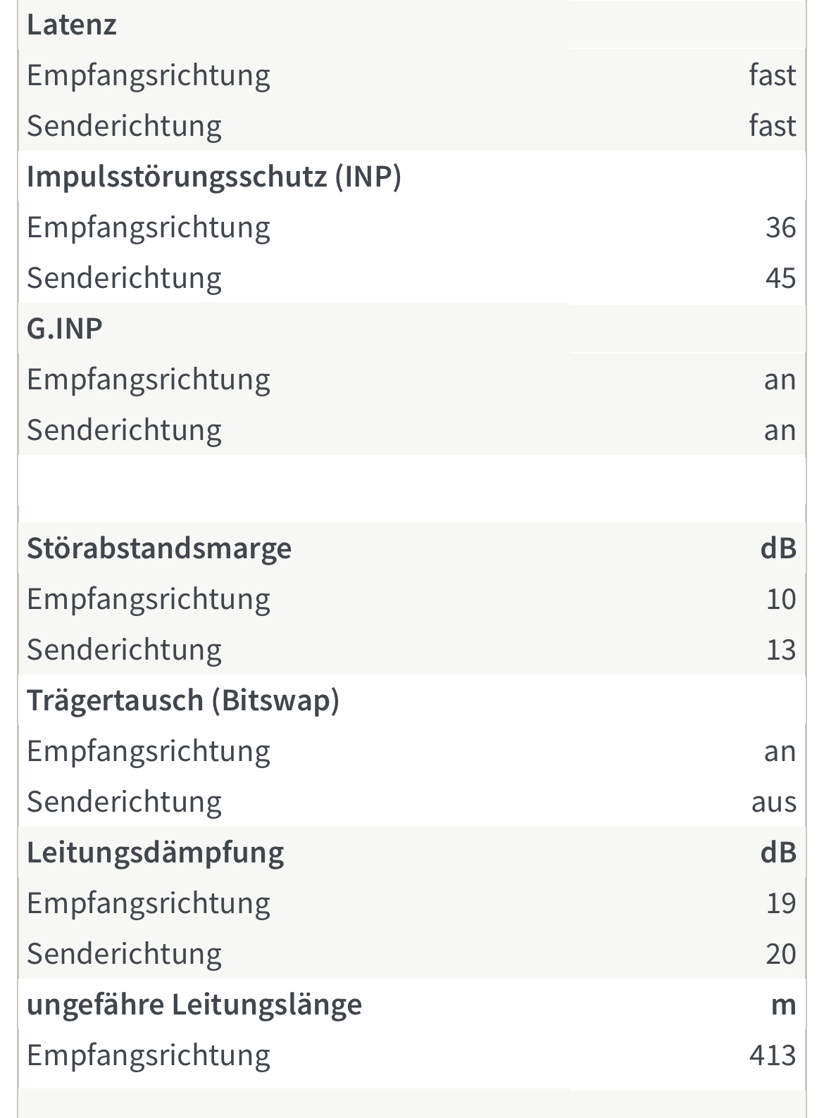

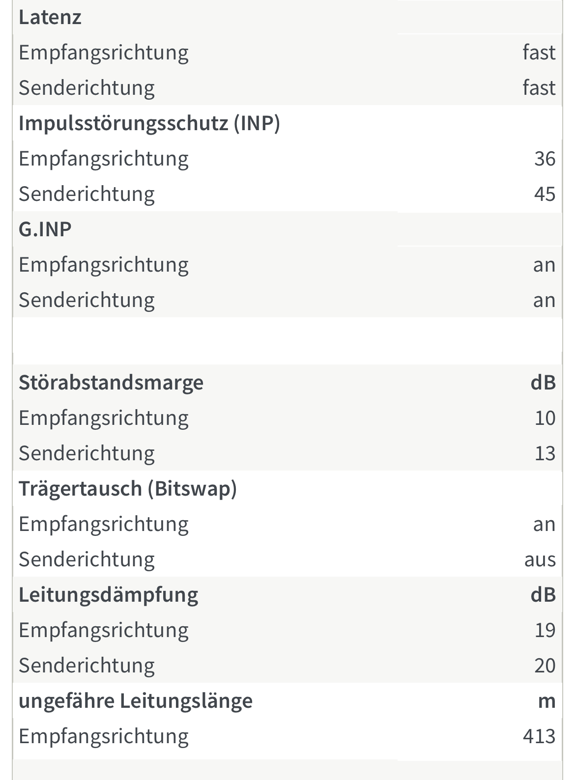

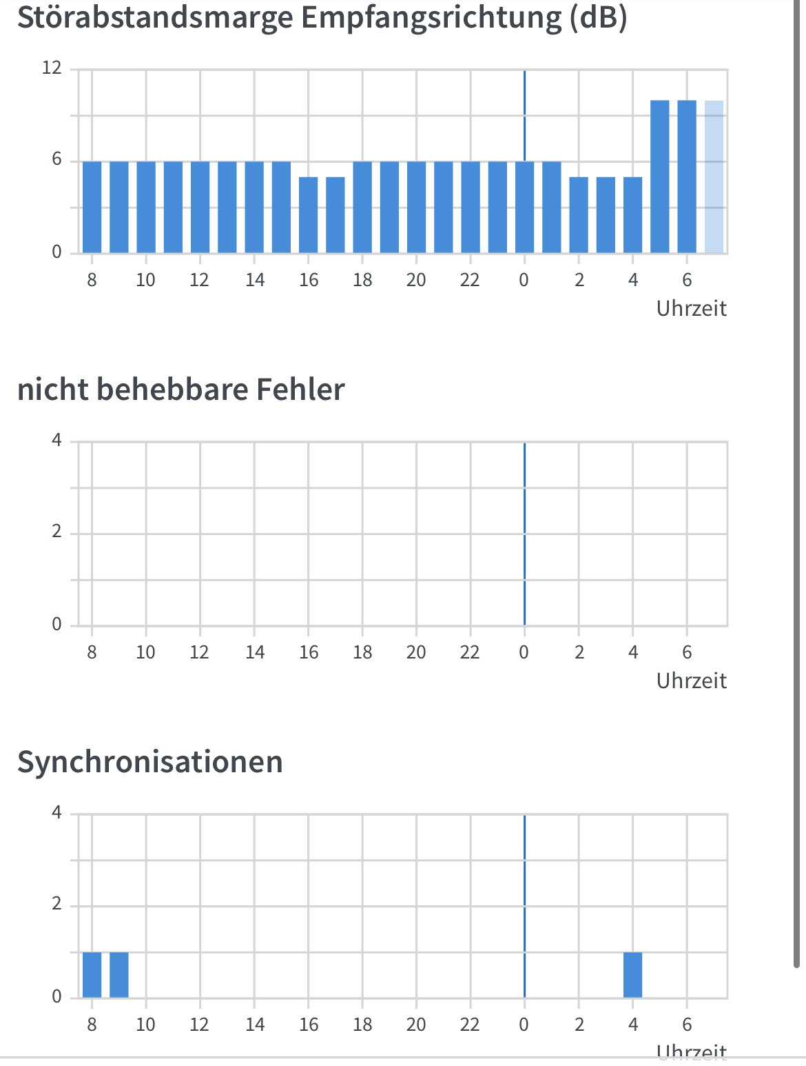

Sieht ganz gut aus. Wo liegt die Störabstandsmarge aktuell?
Relativ gering - sollte aber noch in Ordnung sein.

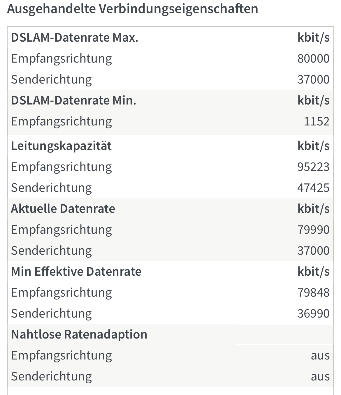

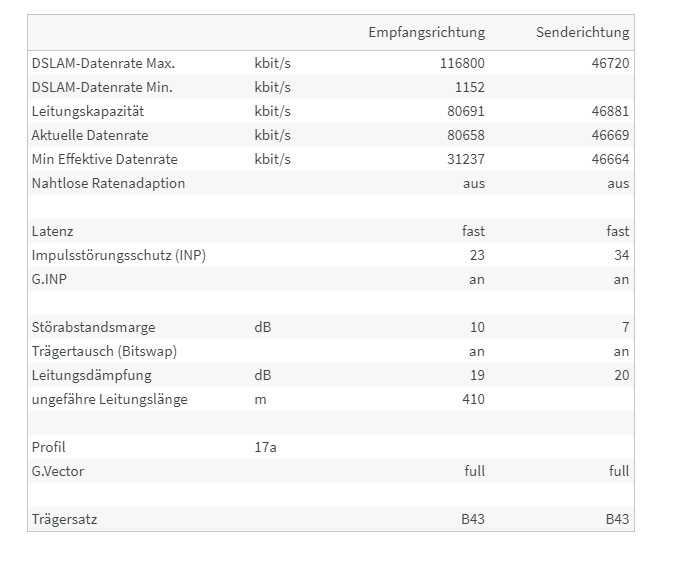

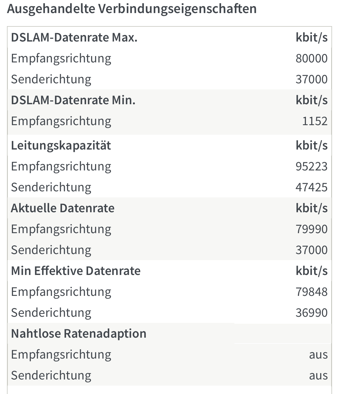

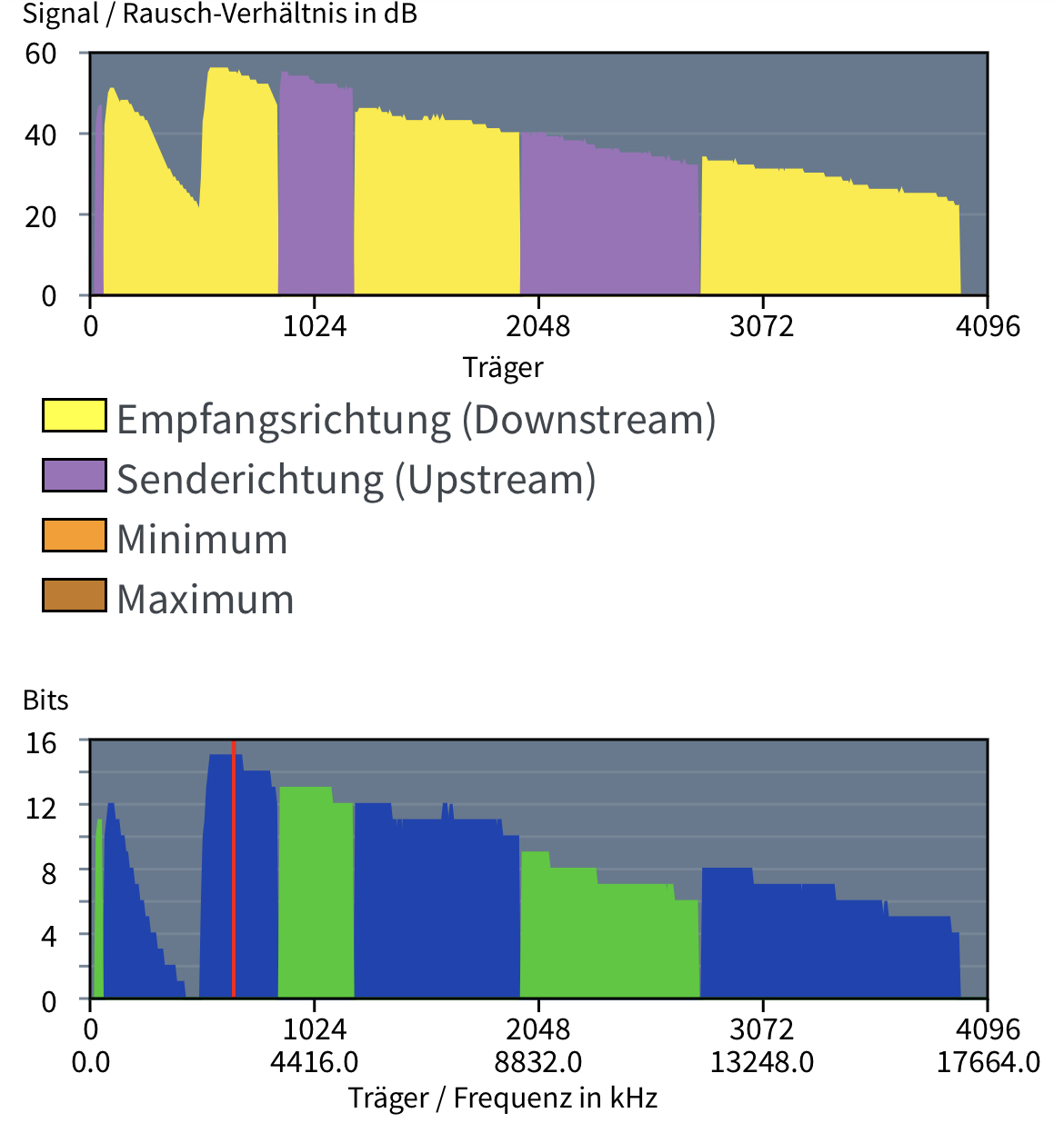

Heute Nacht um 4:00 kam es zu der Zwangstrennung durch den Anbieter. DSL hat sich wieder synchronisiert - aber anscheinend hat sich ASSIA / DLM schon eingeschaltet, trotz das er seit der Entstörung stabil gelaufen ist. Die ersten zwei Synchronisationen waren noch als der Techniker da war. Er hat an der FritzBox den Anschluss zwei Mal synchronisiert und zwei Mal an seinem Argus Messgerät.
Finde ich jetzt doch sehr merkwürdig.
Mal schauen was morgen passiert bei der nächsten Zwangstrennung - sollte sich ASSIA erneut einschalten, ohne ersichtlichen Grund, heißt es wohl erneut die Störung aufnehmen oder ASSIA zurücksetzen lassen.

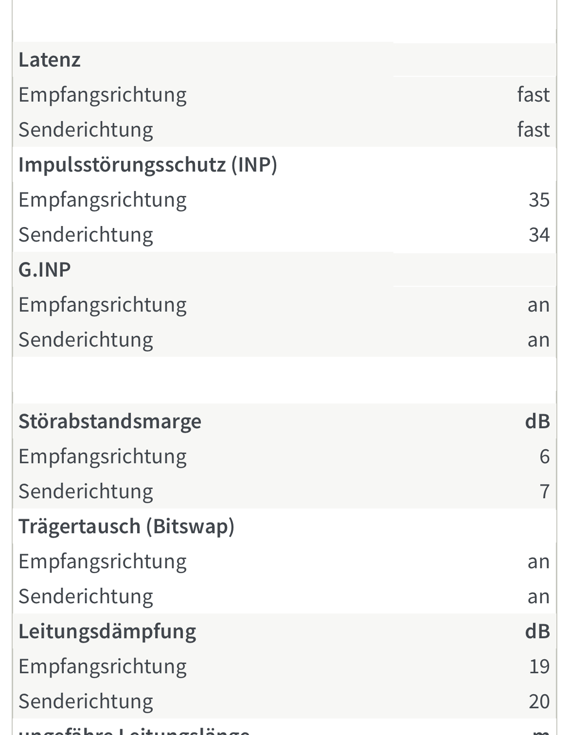

Der Störabstand hat sich seit der erneuten Verbindung deutlich verändert.
In der Box kann ich auch die Zwangstrennung abschalten. Macht das Sinn? Irgendein Grund sollte diese Zwangstrennung wohl haben, sonst gäbe es diese wohl nicht.

Wenn ich das richtig erinnere, setzt die Zwangstrennung nicht die DSL-Verbindung zurück, sondern lediglich die Verbindung zum Provider, verbindet sich dann innerhalb von 2-3 Sekunden wieder mit neuer IP.
Reaktionen: blastinMot
Korrekt.
In diesem Fall hat ASSIA die Trennung vorgenommen, um den Anschluss zu stabilisieren. Dass der Anschluss schon seit gestern stabil war, wurde nicht hoch genug priorisiert im Vergleich zu den instabilen Tagen davor.
Einfach die nächsten Tage abwarten - ASSIA wird nachts zwischen 3 und 5 Uhr nochmal trennen und dann wieder hochregeln, wenn der Anschluss die nächsten Tage stabil bleibt. Nur wenn nach 'ner Woche oder 2 noch nichts passiert ist, kann man überlegen tätig zu werden.

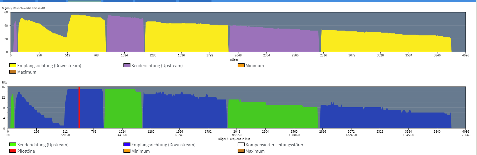

Heute Nacht gab es durch ASSIA keine Zwangstrennung. Die Geschwindigkeit ist konstant sowohl im Upload als auch im Download. Das Spektrum sieht fast eins zu eins aus wie gestern. Ich denke mal, dass wir das Problem durch den Techniker wohl gelöst haben. Mal schauen wie sich das in den nächsten Wochen verhält.
Die Drosselung durch ASSIA ist nicht weiter schlimm und noch völlig im Rahmen. Hauptsache es kommt zu keiner ungewollten Unterbrechung mehr. Wenn der Anschluss stabil bleibt, wird ASSIA das wieder hochschrauben

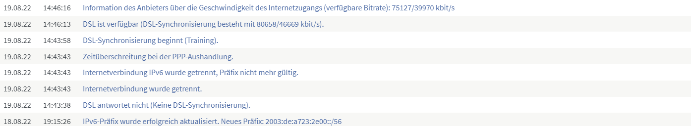

Donnerstag gab es einen Totalausfall - dieser war aber mit dem Tiefbau der Glasfaser-Firma begründet. Die haben das Stromkabel der Straße erwischt, sodass der DSLAM und einige Haushalte ohne Strom waren. Das Problem wurde innerhalb von 4 Stunden behoben. Ging dann auch wieder ohne Probleme.

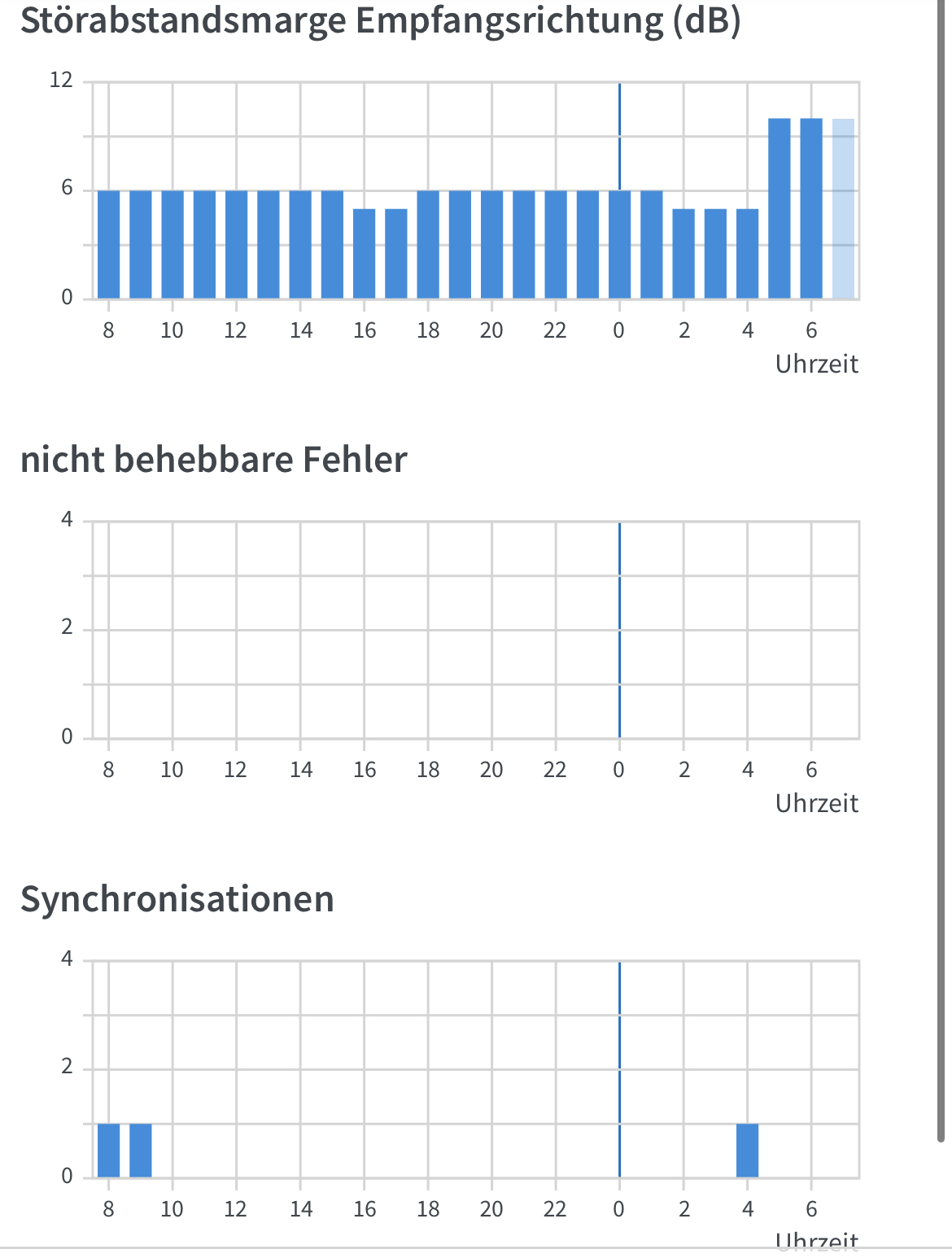

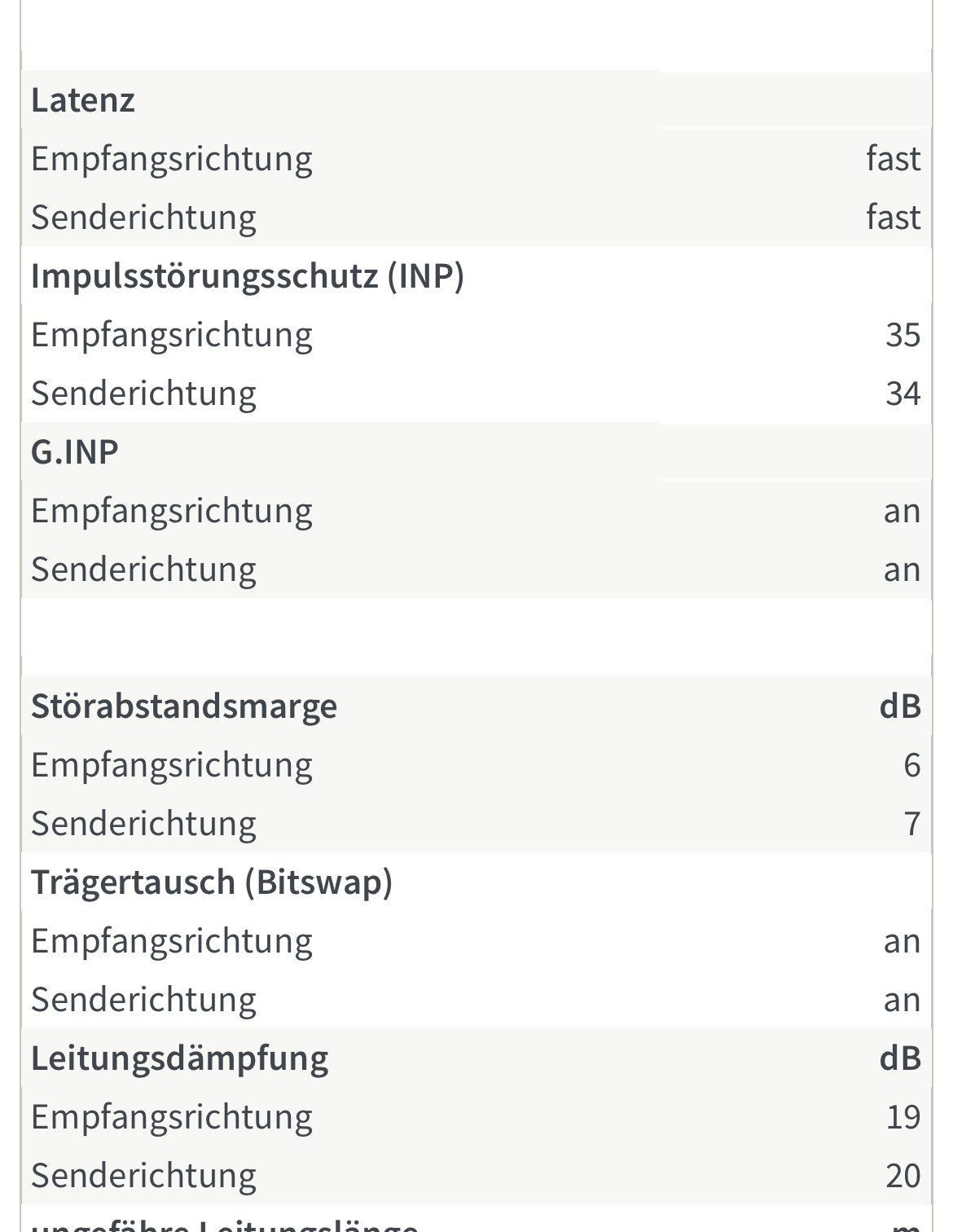

Es gab am Freitag wieder eine Trennung - diesmal tagsüber 14:43.
Auch der Fehlerzähler ist nun höher - Spektrum hat sich auch etwas verändert.
Wenn ich mir die Fehler so anschaue, denke ich, dass die Verbindung wohl bald wieder den Abflug macht.
Wie würdet Ihr weiter vorgehen? Gleich wieder eine Störung melden, bevor die ganze Odyssee wieder los geht? Nochmal beobachten?
