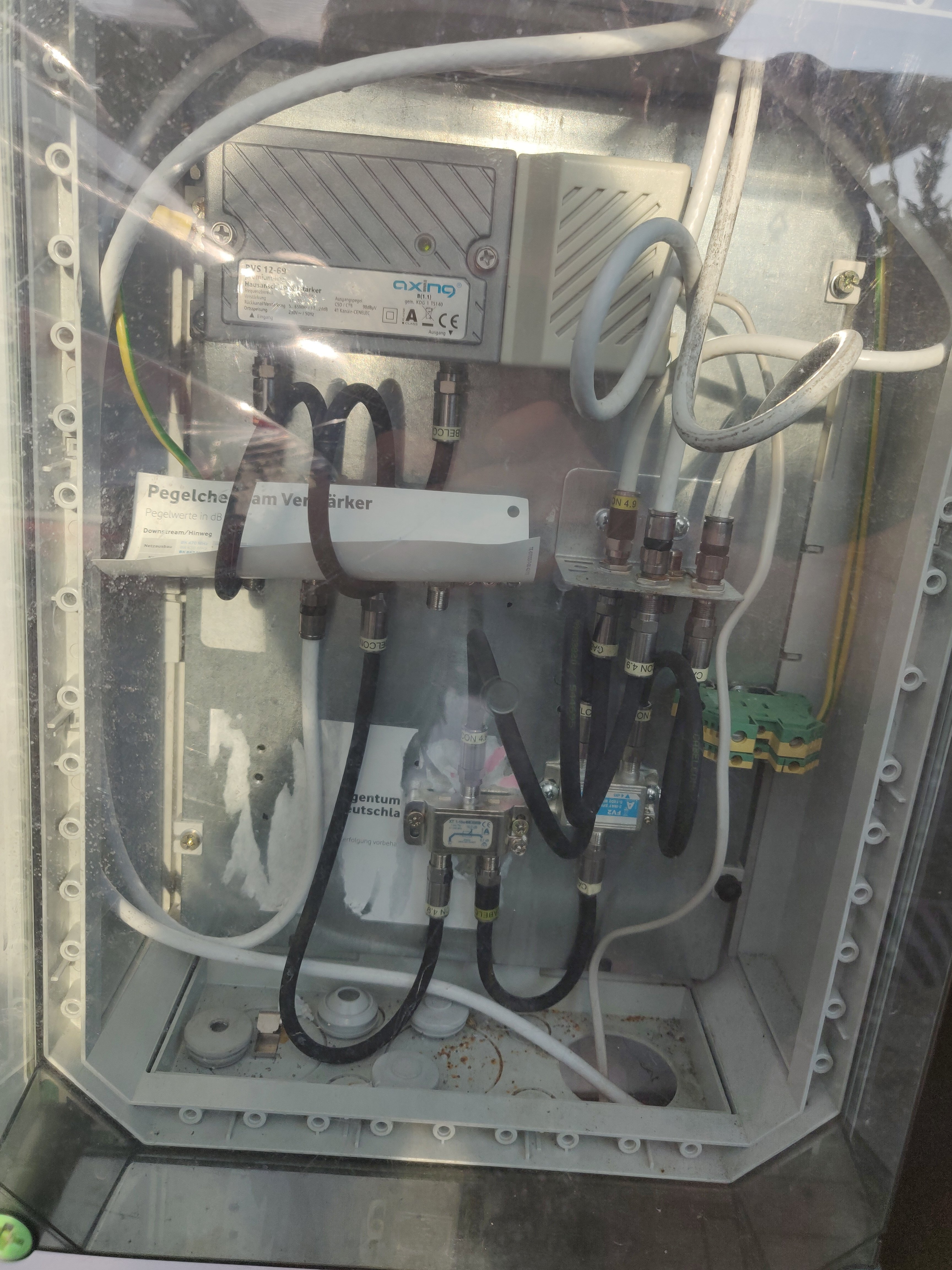

So, habe mir den Kasten mal angeschaut und sieht eigentlich soweit alles okay aus, einen Sperrfilter konnte ich nicht sehen.
Der Nachbar hat ebenfalls Probleme mit Kabelinternet, zum Begutachten der Signalpegel konnte ich ihn allerdings nicht überreden. Nach dem Motto das bloße einloggen ins Interface kann ja alles kaputtmachen :rolleyes:
Sieht nicht verkehrt aus. Auch der Potentialausgleich scheint gemacht. Kannst wohl nur VF nerven, dass sie sich das Mal anschauen sollen.
